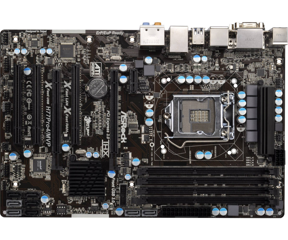

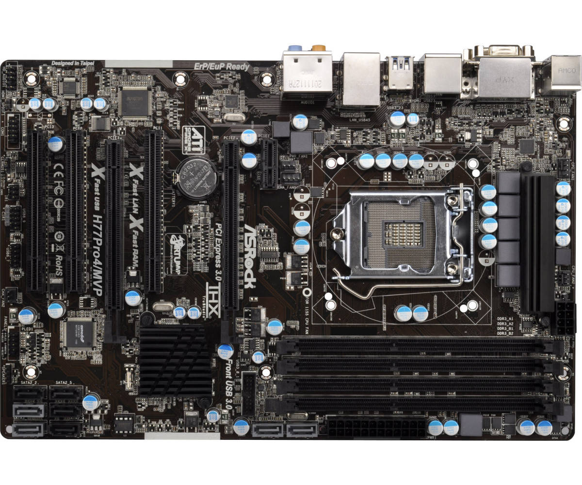

Meinst du mit den 4 Sata Anschlüssen die hellgrauen? Also die unten in der Mitte und die ganz unten links?

Der ganze 6er-Block da unten ist SATA. Also 2 Graue von Intel und 4 vom Chipsatz.
Edit : Und weiter rechts ja auch nochmal 2 graue. Die könnten von Intel angesteuert werden.
Nein. Die 6 sind alle von Intel, der H77 Chipsatz hat 6x SATA Ports: 2x6 und 4x3. Die 2 oben sind dann wohl von ASMedia, JMicron, etc.
Alles an die Intel SATA Ports unten anschließen.
Schwarze SATA: 3Gbps
Graue SATA: 6Gbps, aber die 6er von ASMedia sind schlecht, miserabel angeungen und schaffen die angegebenen 6 nicht.

Die SSD gehört an einen SATA 6Gb/s Port des Intel Chipsazes und das optische Laufwerk sollte nicht an einen Port vom ASMedia, da es an denen gerne Probleme beim Brennen gibt. Für die HDD ist es egal an welchen der Ports die kommt. Welcher Port welcher ist, sollte im Handbuch stehen.

Im Handbuch auf S. 32 steht welcher SATA Ports wo auf dem Board sind, die SATA3_A1 und SATA3_A2 sind die vom ASMedia Controller.

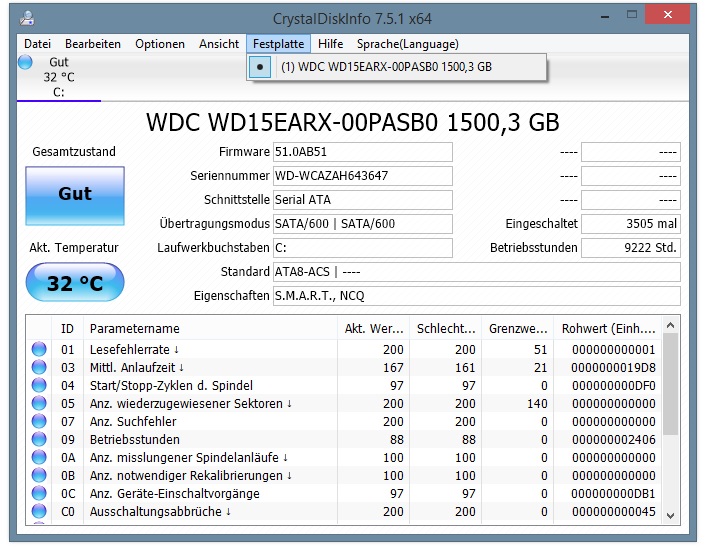

Wie "auf Festplatte geh"? Poste doch mal den Screenshot!
Da ist wirklich nur die HDD. Dann ziehe mal das optische LW ab und schau ob die SSD dann erscheint. Wenn ja, poste mal den Screenshot, aber ziehe ihn beim nächsten mal so weit auf, dass alle Attribute sicherbar sind.

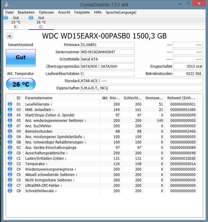

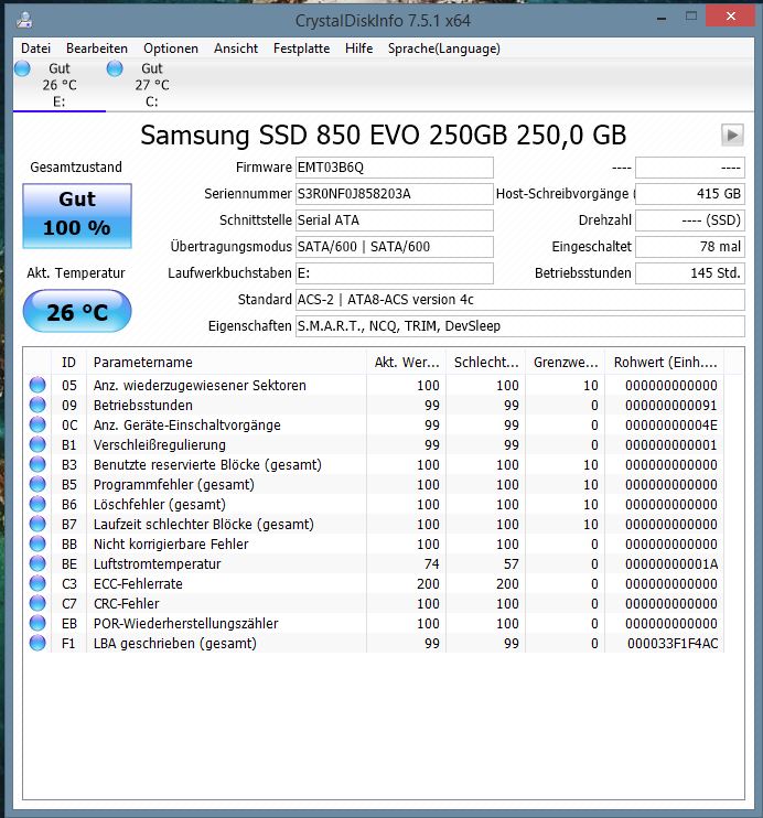

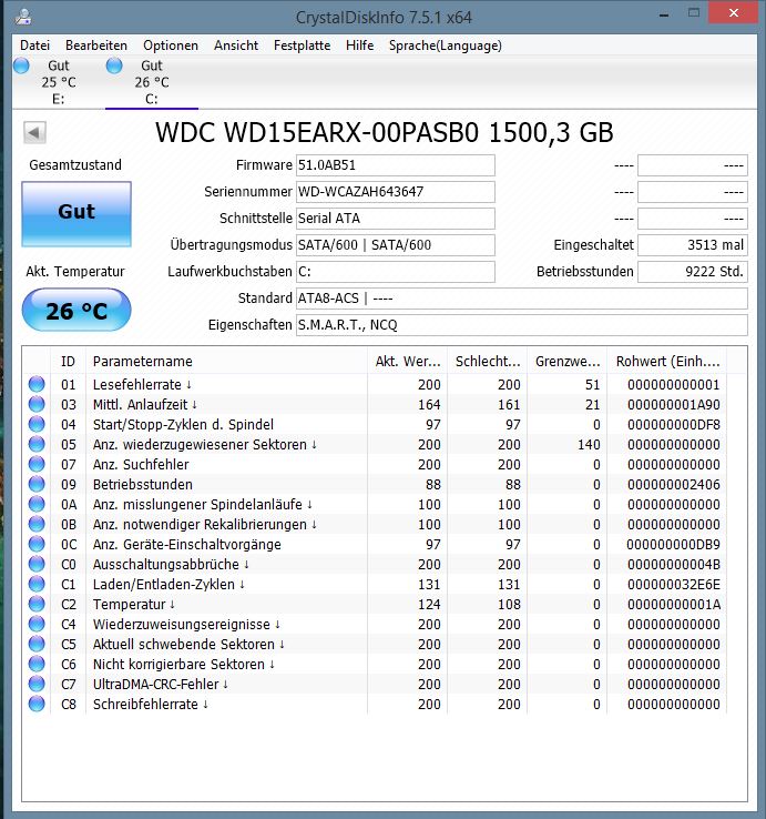

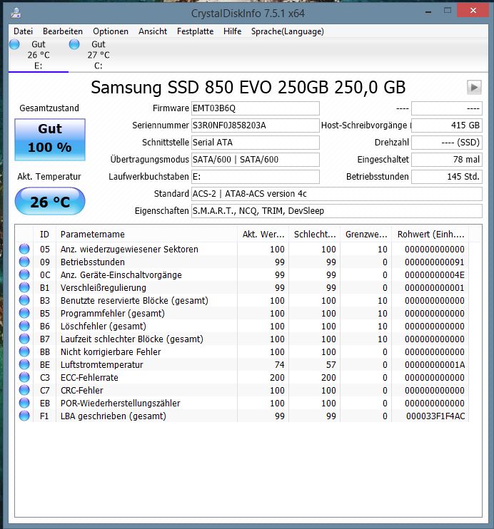

Als Du die Screenshots von CDI gemacht hast, waren ja die HDD und die SSD unter Windows verfügbar, war da denn das optische LW auch angeschlossen? Wo schaust Du im BIOS überhaupt nach?
Die SATA Datenkabel sind jedenfalls in Ordnung, die Rohwerte von Attribut C7 sind jedenfalls in Ordnung und auch sonst sind die Werte bis auf den einen Lesefehler der HDD in Ordnung. Die HDD dürfte die 5 Jahre Nutzungsdauer bald hinter sich haben, denke da ans Backup der wichtigen Daten.
