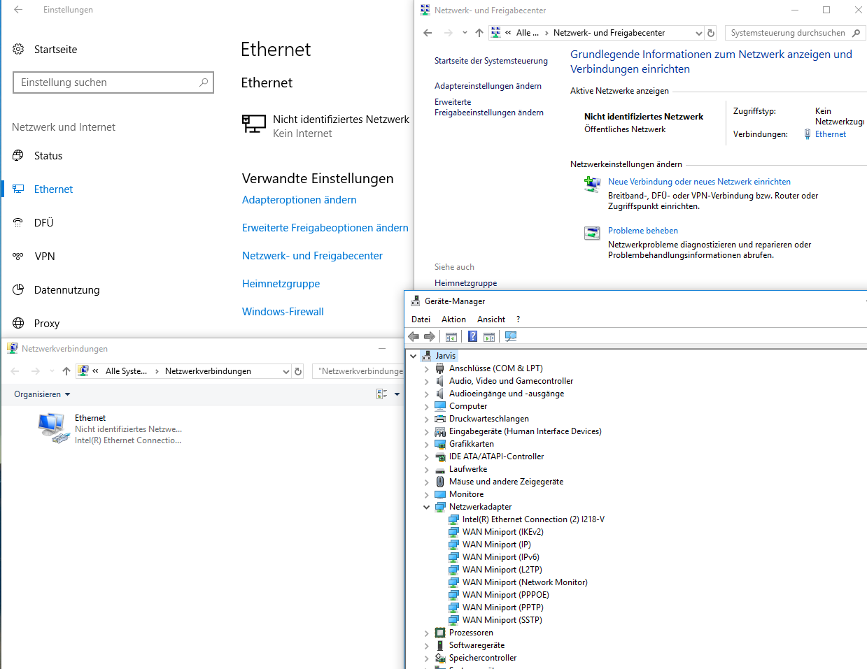

seit dem saubermachen heute morgen habe ich Probleme mit meiner LAN Verbindung.
Ich hatte das LAN Kabel abgesteckt und nach rund 20 min. wieder eingesteckt und hatte dann zunächst das Problem, dass ich laut Windows zwar eine Internetverbindung habe aber Chrome konnte keine Seiten laden. Kurz danach hat mir dann auch wieder Windows angezeigt, dass kein Internetzugriff mehr besteht.
Die Problembehandlung hat dann einen Getaway Problem gemeldet. Router also für 5 min vom Strom genommen.
Danach wieder alles Neugestartet. Seit dem habe ich Meldung, dass Ethernet keine gültige IP-Konfiguration erhält.

In der Fritzbox haben LAN 1 (anderer PC) und Lan 2 (mein PC) die grüne Lampe, sprich aktiv.
Unter Windows wird auch die Übertragungsrate angezeigt aber eben nichts unter IPv4 und 6.
noch jemand eine Idee? Könnte es am Kabel liegen?

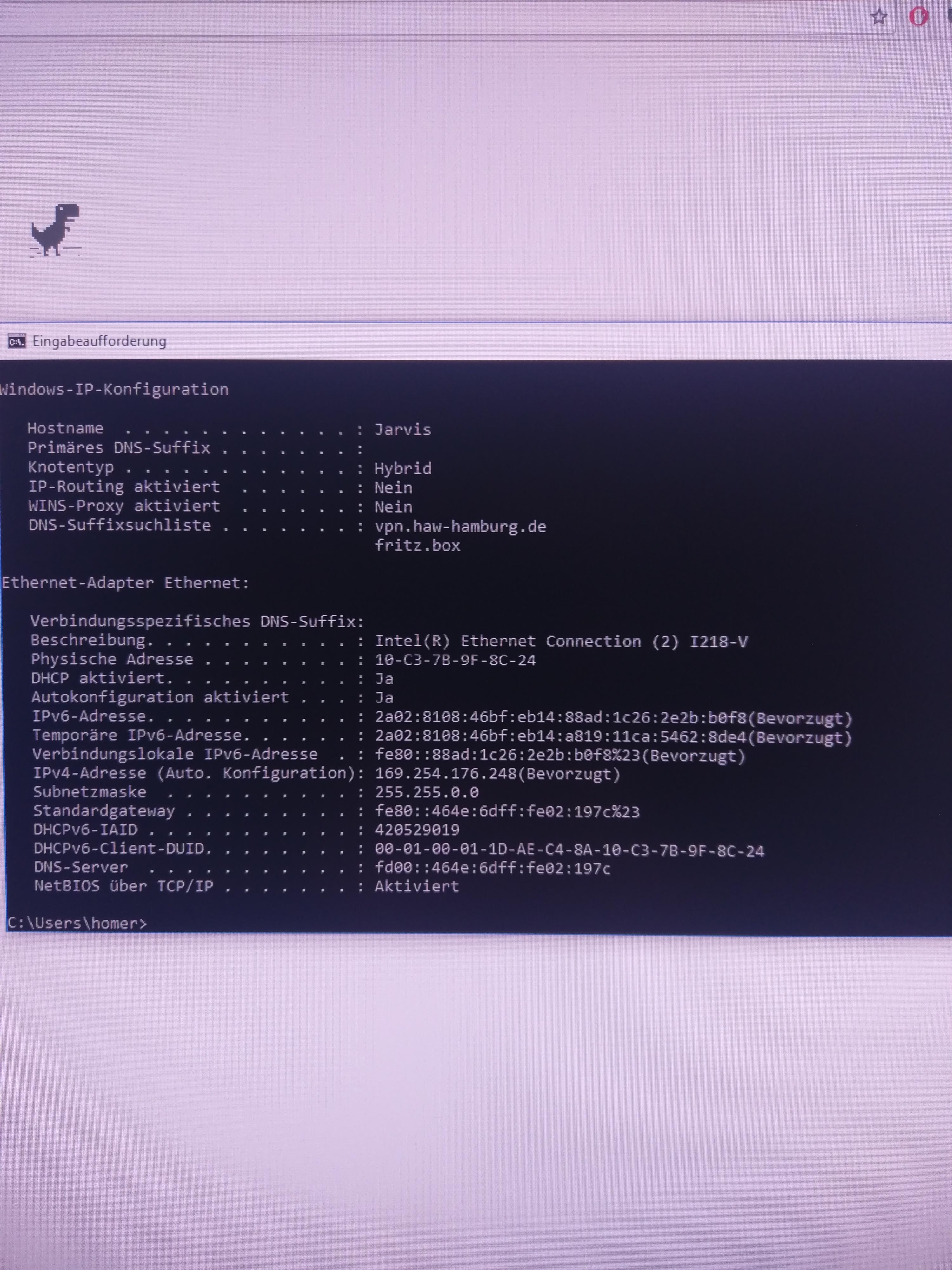

Mach mal ein
ipconfig /all
und poste es mal bitte
Bisher habe ich folgendes ergebnislos probiert:
Einfach mal nur ipconfig ausführen und schauen was dort steht war zu einfach ? :)
Stattdessen erstmal sämtliche Befehle in die CMD hämmern um besonders viel kaputt zu machen.
Was sagt "ipconfig /all" ?
Was "route print" ?

Erstmal erstmal ipconfig /all
Am Ende hat er wahrscheinlich eine APIPA Adresse 169.254.x.x, weil er nix mehr vom DHCP kriegt. Im Notfall einfach eine feste IP Adrese außerhalb des DHCP IP Pools vergeben und fertig

Der haw Eintrag ist vpn zur Hochschule, falls das wichtig ist.
Wie vermutet die APIPA Adresse. Gibt wohl Probleme mit dem DHCP Server
Lösung a)
Manuell eine IP aus dem Netz wählen (aber außerhalb des DHCP Pools), richtige Subnetzmaske wählen und Router IP als Gateway und DNS Server wählen

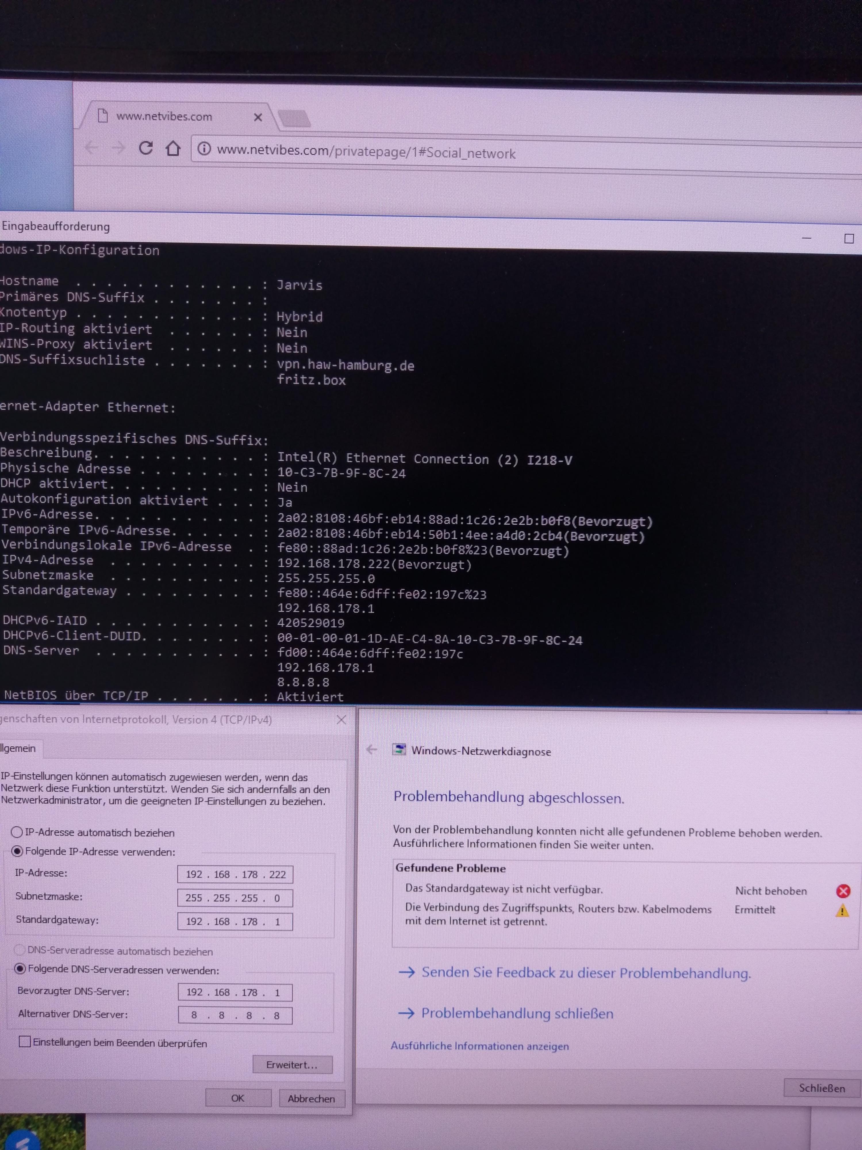

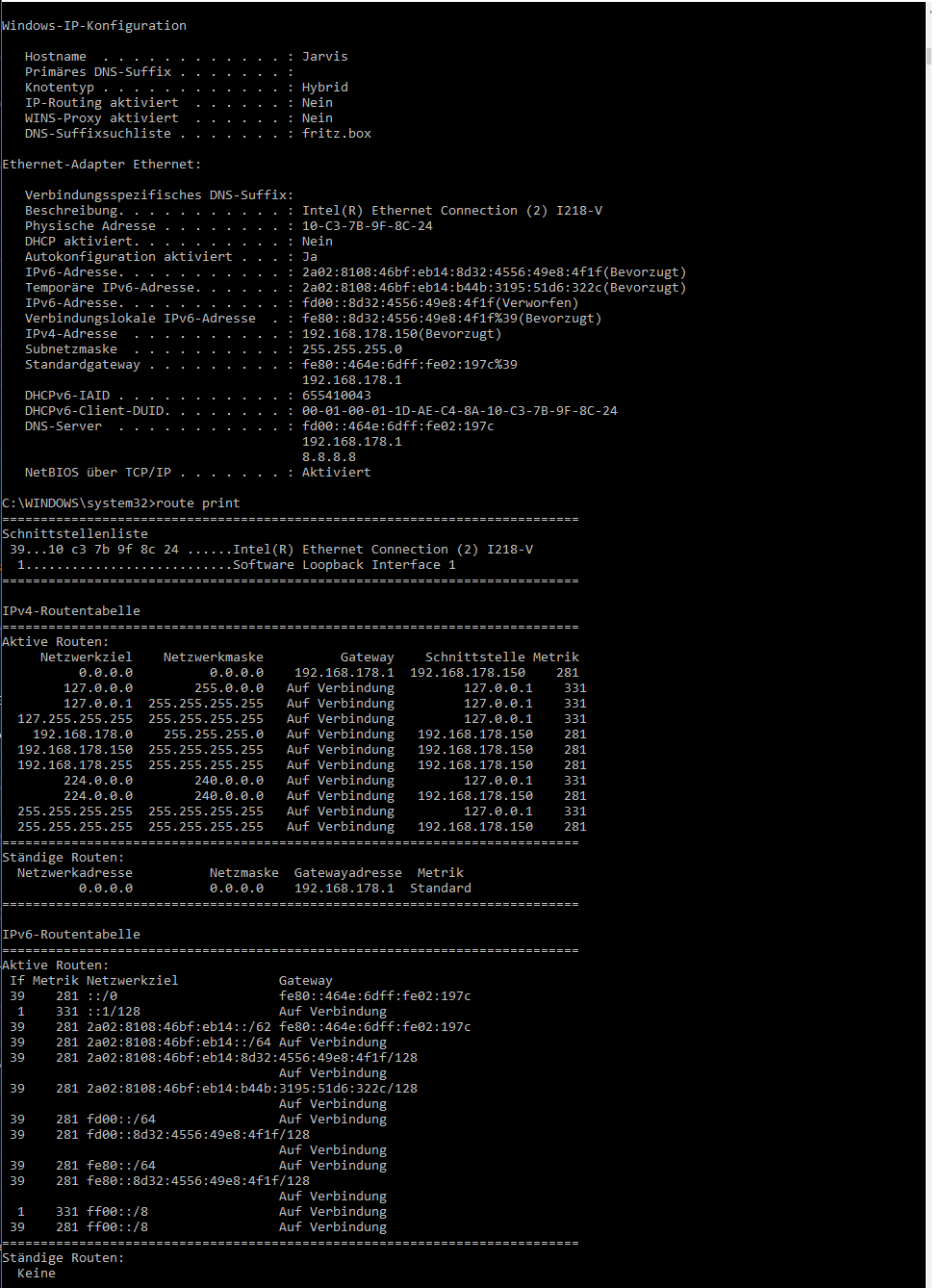

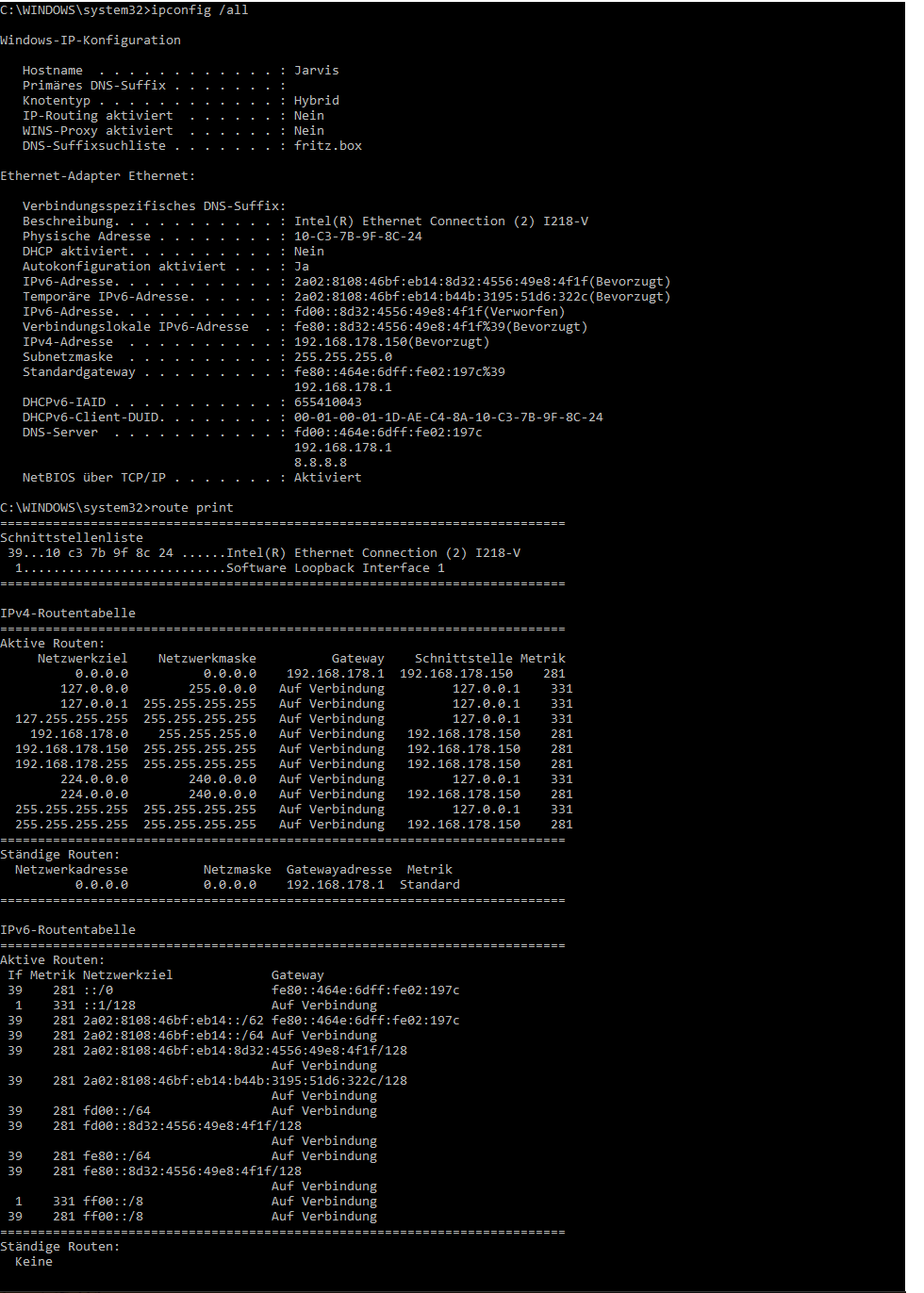

Poste dann was "ipconfig /all" und "route print" ausgibt.
Was mich in deinem Screenshot auch stutzig macht, wo kommt der DNS-Suffix Eintrag "vpn.haw-hamburg.de" her ?
DHCP in FritzOS aktiviert. dynamische IP und DNS für Adapter ausgewählt.
Statische IP:
ipconfig -renew bricht ab, weil kein DNS Server
ipconfig -release findet kein Adapter im zulässigen Zustand
ping an 192.168.178.1 (FritzBox/Router) werden gesendet und empfangen, das gleiche bei ping 8.8.8.8
der vpn HAW ist inzwischen weg, den hat der Bekannte irgendwo wieder gelöscht. Der kam durch Cisco Anywhere Programm oder so ähnlich damit ich von zu Hause auf das Hochschul netz zugreifen kann.
https://www.haw-hamburg.de/online-services/vpn/anyconnect-desktop.html
Tut mir leid oben im Screenshot war ich noch statische IP, hier die richtige:
Nachtrag: mit dynamischer ip und dns kann ich nichts anpingen

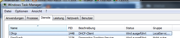

Läuft der Windows Dienst "DHCP" ?
Hast ggf. einen WLAN Adapter zur Hand um zu schauen was passiert wenn du dich mit verbindest ?
Windowsdienst läuft mit pid 1784.
