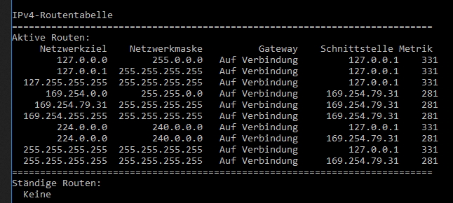

Aber nicht von dem PC mit der "defekten" Netzwerkkarte:
Da ist nur der LAN Adapter aktiv und du hast keine DefaulRoute.
Der WLAN Stick muss an den PC mit der "defekten" Netzwerkkarte.

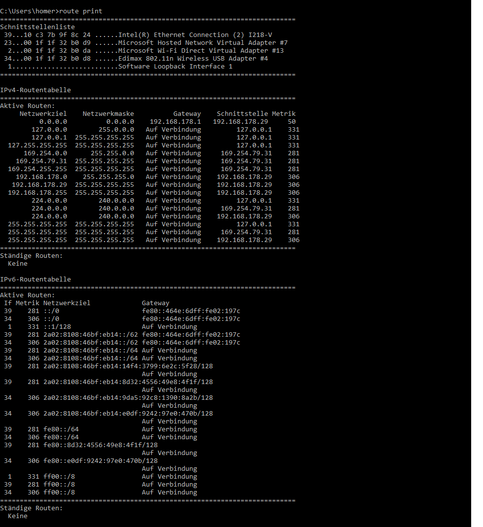

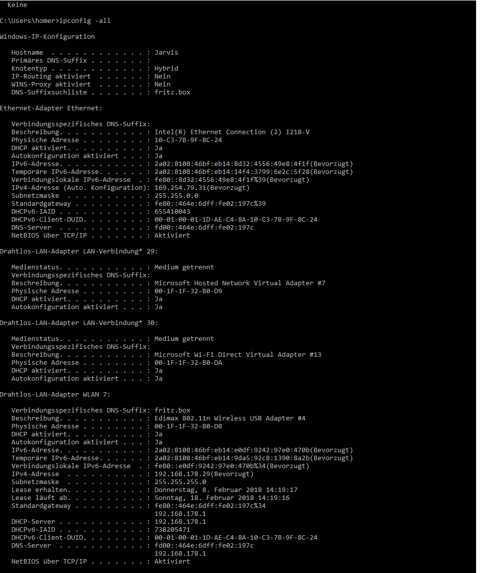

Und sollte es dann mit WLAN von dort gehen wieder "ipconfig /all" und "route print" posten so dass man beide Adapter in der Ausgabe hat.

Hier noch die Bilder zu ipconfig -all und router print mit WLAN Adapter und LAN
