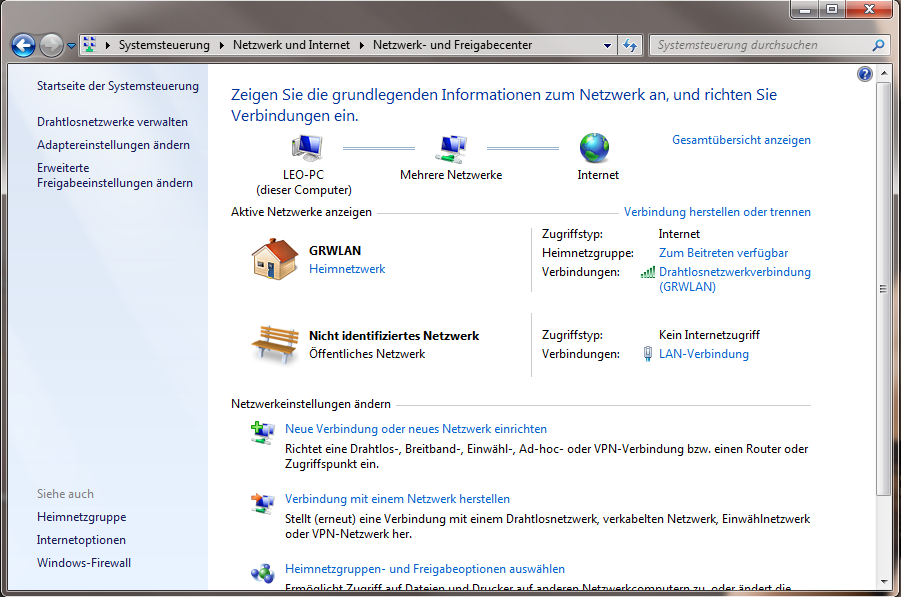

Also mit alles ausprobiert meine ich, dass ich das Internet klar auch für den anderen PC freigeschaltet habe. Jedoch liegt das Problem denke ich nicht dabei. Sondern darin dass wir einfach keine Heimnetzgruppe herstellen können. Jedes mal wenn wir das versuchen tauchen irgendwelche Fehler auf. Deswegen wird das Netzwerk die ganze Zeit als "Nicht identifiziertes Netzwerk" aufgelistet(Screen). Also die Einstellungen sind alle richtig. Jedoch bekommen wir es mit der Gruppe nicht auf die Reihe

Lasst die Heimnetzgruppen weg, die bruacht man nicht.
Beide PCs müssen sich im selben IP-Adressbereich befinden. Dazu Internet freigeben oder die Verbindungen überbrücken.

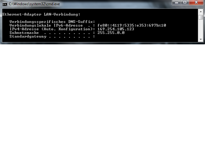

poste hier doch bitte mal die Ausgabe von "ipconfig" von beiden Rechnern. Hat der Rechner mit dem WLAN denn Internet und funktioniert das auch?

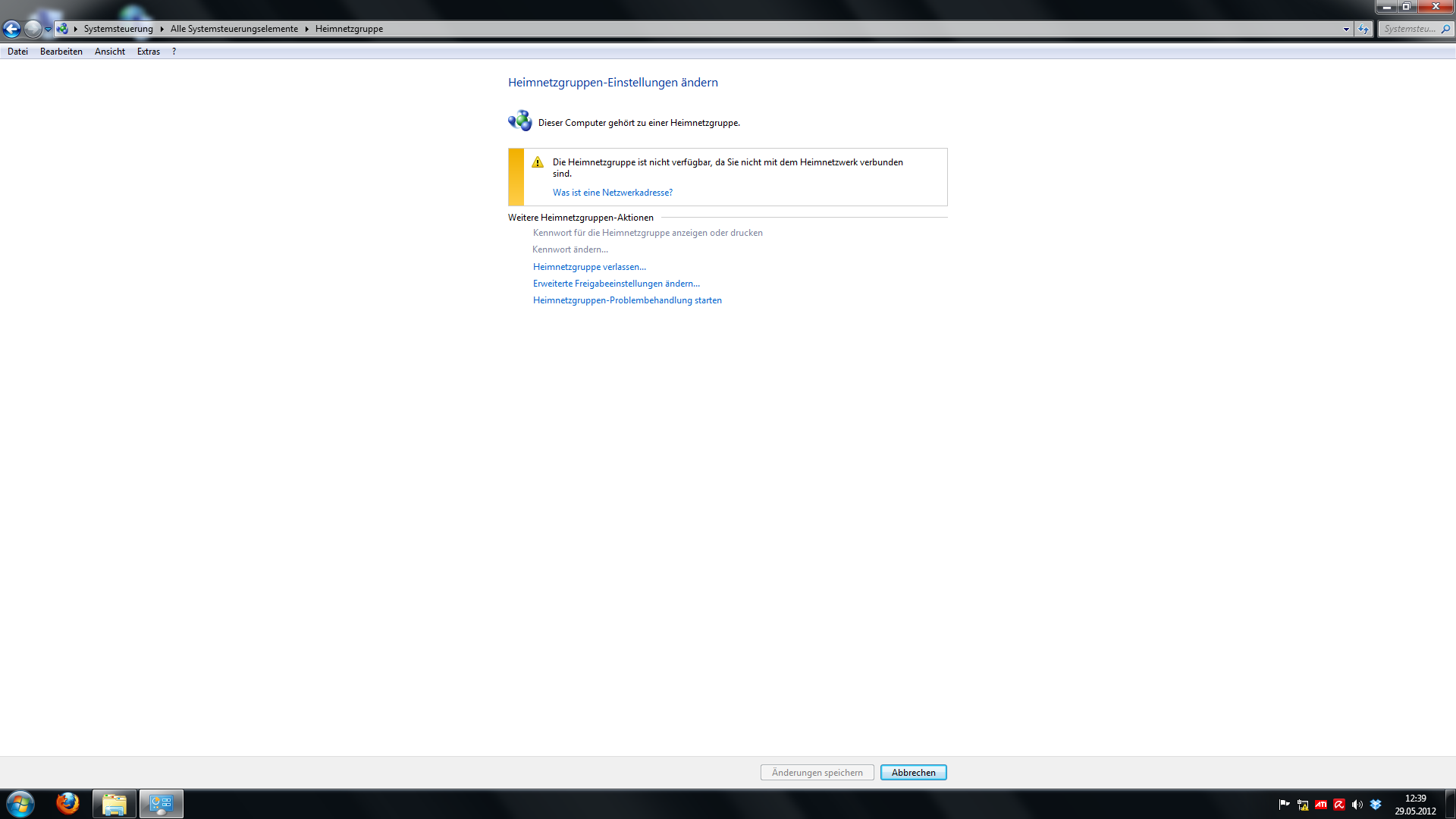

Hier noch ein Screen dazu. Wir können die öffentliche gruppe nicht auf eine Heimnetzgruppe ändern.

Hier die Screens.

Hi,
bei den LAN-Adaptern müsst ihr die IP's ändern, die 169.xx steht in der Regel für einen Fehler beim DHCP (was ja logisch ist).
Gib die Internetverbindung beim WLAN-Adapter frei und gib dem "nicht WLAN"-Rechner eine IP die im gleichen Netz liegt wie die IP, die Windows dem LAN-Adapter des freigebenden PC's dann gibt.

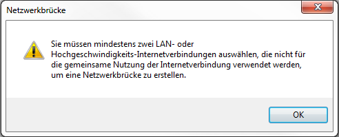

Netzwerk- & Freigabecenter -> Adaptereinstellungen ändern: Drahtlosnetzwerkadapter & LAN-Verbindung markieren, Rechtsklick & "Verbindungen überbrücken". Ggf. noch mal kurz das Netzwerkkabel zwischen beiden PCs raus und wieder einstecken. Falls es immer noch nicht direkt funktioniert: Am 2. PC ipconfig -release & kurz danach ipconfig -renew

Beim versuch die Verbindungen zu überbrücken kommt eine Fehlermeldung (Screen)

Doch nicht ! Moment hat alles geklappt! Danke das war ja doch recht einfach !

nein daran lag es nicht. es hat letzendlich über eine Netzwerkbrücke funktioniert.
