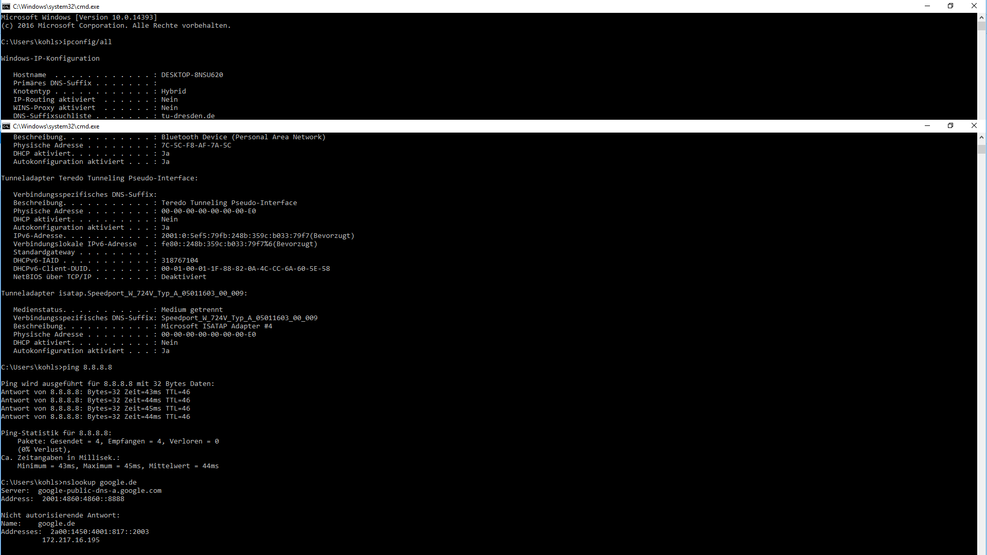

Folgende Tests machen, um den Fehler einzugrenzen:
Start --> cmd
--> ipconfig /all
--> ping hier.deine.router.ip
--> ping 8.8.8.8
--> nslookup google.de
--> nslookup google.de hier.deine.router.ip
--> nslookup google.de 8.8.8.8
Mit diesen Kommandos liest du einerseits deine Netzwerkeinstellungen aus (zB IP-Adresse, Gateway, DNS) und testest zum einen ob überhaupt eine funktionierende Netzwerkverbindung zum Router besteht (IP bitte entsprechend mit deiner Router-IP ergänzen!) bzw ob die Verbindung ins www funktioniert. Zum anderen wird der eingestellte DNS getestet (standardmäßig der Router), sowie explizit der Router-DNS (sollte dasselbe Ergebnis liefern wie das erste nslookup Kommando) bzw. am Ende der google-dns.
Normalerweise sollten alle Tests funktionieren. Wenn schon die Pings fehlschlagen, ist deine Netzwerk-/Internetverbindung nicht in Ordnung - zB das PowerLAN. Wenn die Pings ok sind und zB nur der letzte nslookup klappt, dann hat der eingestellte DNS bzw. der DNS im Router ein Problem.

Habe jetzt die Tests gemacht. Screenshots hänge ich an.
Von den test mit der eigenen IP habe ich keine Screenshots. Habe ich vergessen, dabei kam es aber dazu das alle 4 Pakete verloren gingen/ zu Zeitüberschreitung. Vielleicht habe ich aber nur was falsch eingegeben.

Die Tests musst du natürlich machen, wenn die Probleme bestehen. Leider sieht man auf deinen Screenshots nur den Ping auf 8.8.8.8 und einen nslookup. Dazu kann man jetzt wenig sagen. Wenn dieser Ping funktioniert, ist die Internetverbindung als solche grundsätzlich ok.
