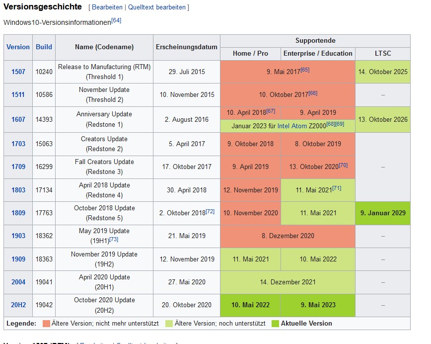

Wie alt ist die DVD? Bzw was für eine alte Win10 Version ist denn auf der DVD?
Ist die Windows 10 Version darauf zu alt gibt es halt Probleme.

Die CD wurde im September 2018, bei der Installation meines Rechners, erstellt.
also ist da win10 1803 drauf, was halt seit einem Jahr kein Support mehr hat und auch keine Updates mehr bekommt

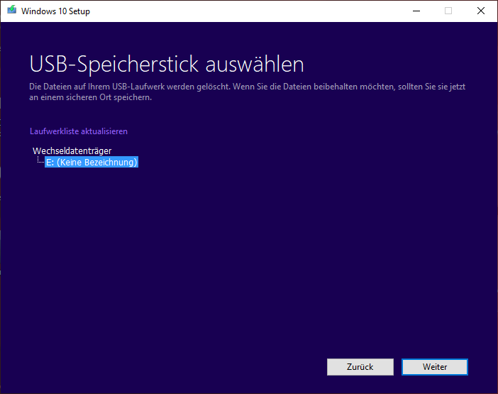

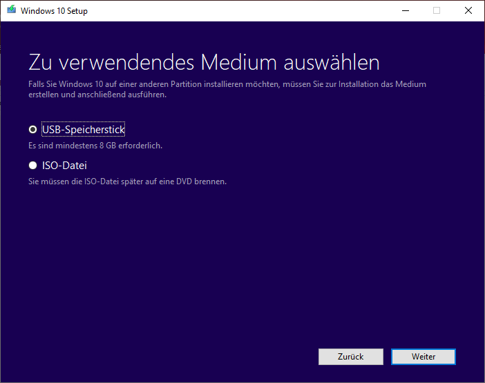

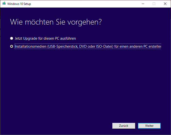

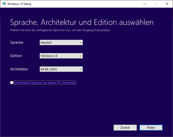

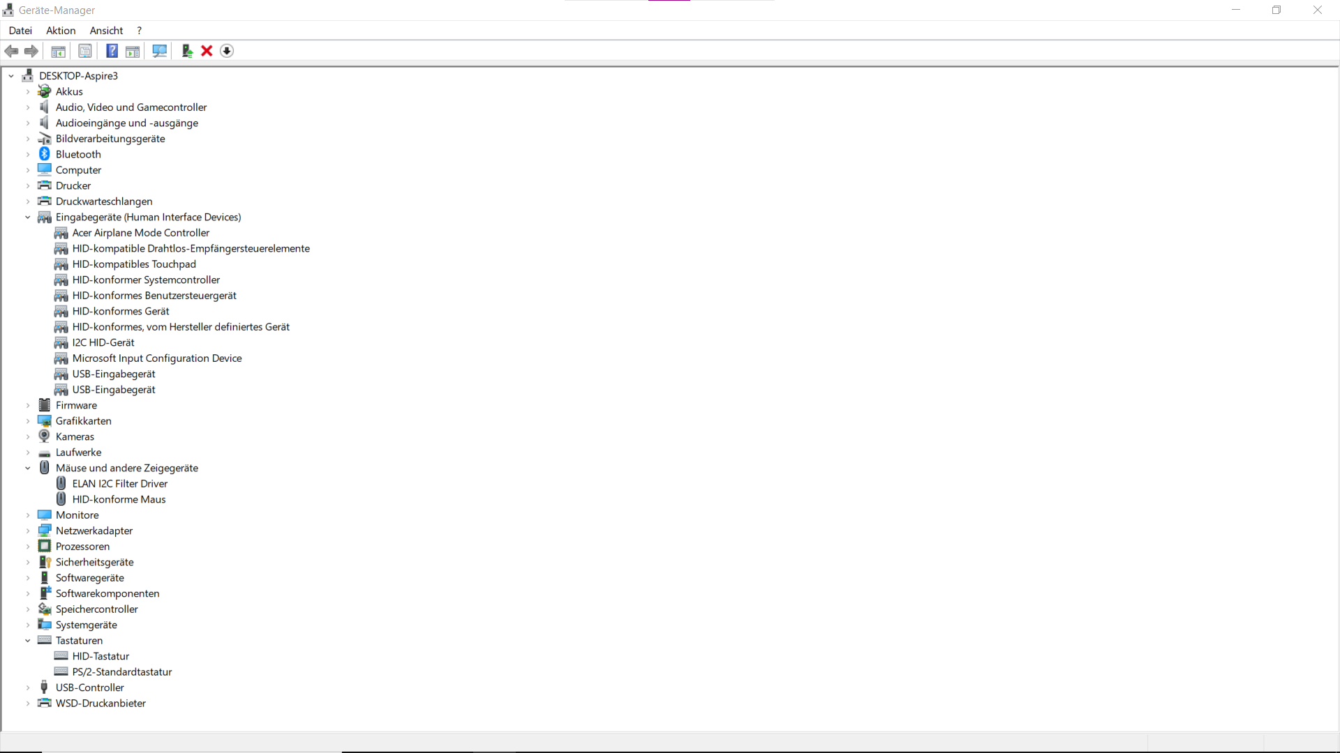

Media Tool Seite, USB Stick einstecken!
Windows 10 herunterladen (microsoft.com)
Bei Tool jetzt herunterladen klicken, direkt ausführen oder im Download Ordner die Setup.exe mit Rechtsklick als Admin ausführen.
Klick, klick,
