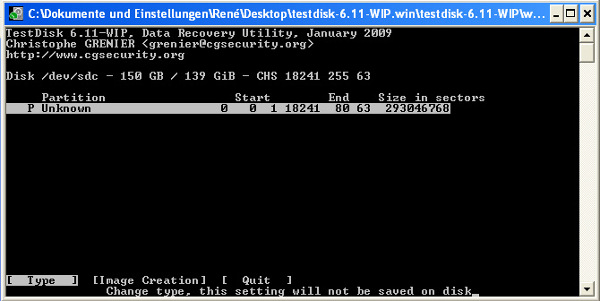

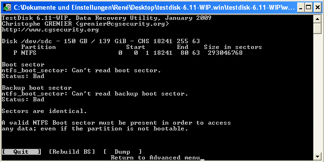

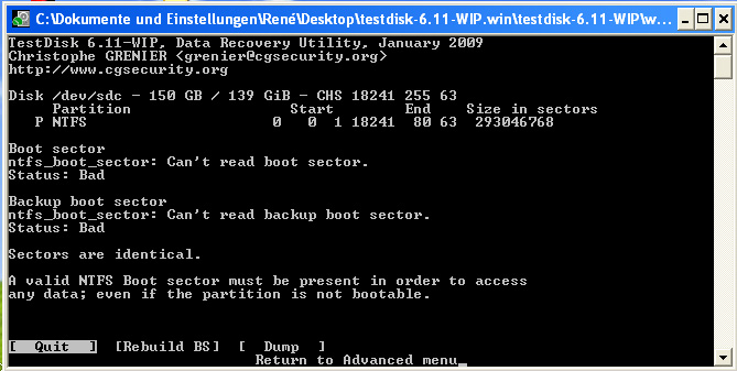

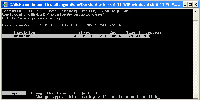

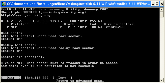

Nein, es sind mehrere Lesefehler, eigentlich fortlaufend. So viele Screenshoots wollte ich eigentlich nicht setzen.
Hab ich probiert, jedoch ohne Erfolg. Siehe Anhang. Was kann ich sonst noch tun?

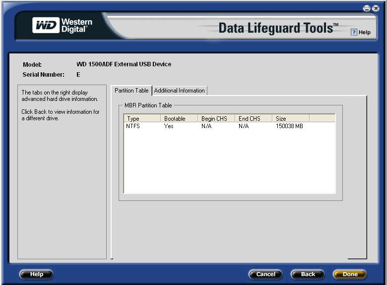

Hallo Fiona!
Hab mal einen Test laufen lassen mit den Tool.
Anbei das Ergebis:

Die Platte ist mit USB angeschlossen, also am Kabel kann es meiner Meinung nach nicht liegen...

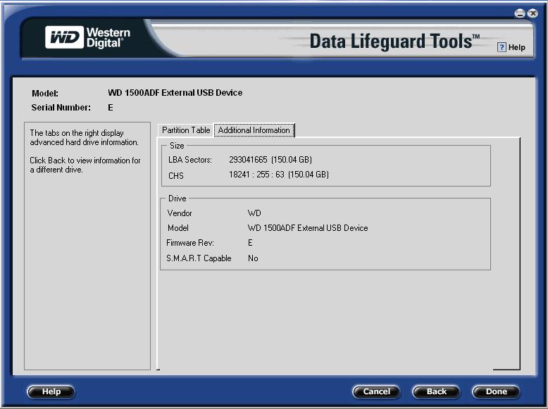

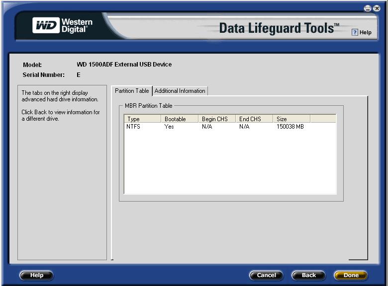

Anbei auch noch die Ansicht aus dem Data Lifguard Tools.
LG
Cable Test Error hat nicht unebding etwas mit dem Kable zu tun.
Kann auch Festplatte sein?
S.M.A.R.T ist unter USB nicht verfügbar.
Auf der Hompage unter Support sollte es eine Tabelle geben, die mit der Nummer angezeigt werden.
Test Error Code: 11-Cable Test::Read diagnostics sector error!
Könntest du die Festplatte mal intern einbauen, da genauer und auch S.M.A.R.T funktionieren würde?
Geht wegen Ausbau und Garantie?
Viele Grüße
Fiona

Gegenwärtig ist Diagnose (Verdacht auf), das die Speicheradressierung (LBA-> Logical Block Addressing) nicht stimmt.
Daher bekommst du Lesefehler.
Leider weiß ich keine Möglichkeit an die Daten zu kommen.
Wenn es die Elektronik nur betreffen würde, könnte eine baugleiche Festplatte mit der selben Revision der Platine helfen.
Sollte dann ausgetauscht werden.
Bei einen physikalischen Schaden bleibt es ein Fall für Datenrettungsfirmen.
