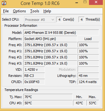

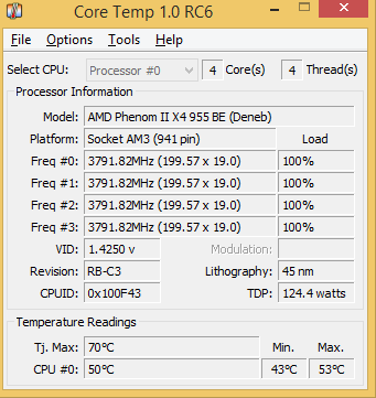

Weder HWMonitor noch Core-Temp zeigen mir eine Temperatur der Kerne an. Einzig HW-Monitor und SpeedFan zeigen mir die CPU Temperatur an.
Beim 925 (der auf 3,5 Ghz lief) wurde alles normal angezeigt...
Ich weiß zwar, dass CPU-Temp und Core-Temp nicht weit außeinander liegen. Wohler wäre mir aber schon, wenn die Core-Temp angezeigt werden würde...

Jap, es war die UCC Funktion des MAinboards... Habe ganz vergessen, dass ich mal probieren wollte ob ich 6 Kerne habe.
Fazit: Ich habe nur 4 Kerne. Dass die Einstellung noch aktiviert ist, habe ich natürlich vergessen.
CPU läuft jetzt bei 1,450 V @ 4 Ghz. Jetzt erst mal primeln.

Jetzt läuft der stabil bei 3,8 Ghz und 1,425 V bei 50°C
