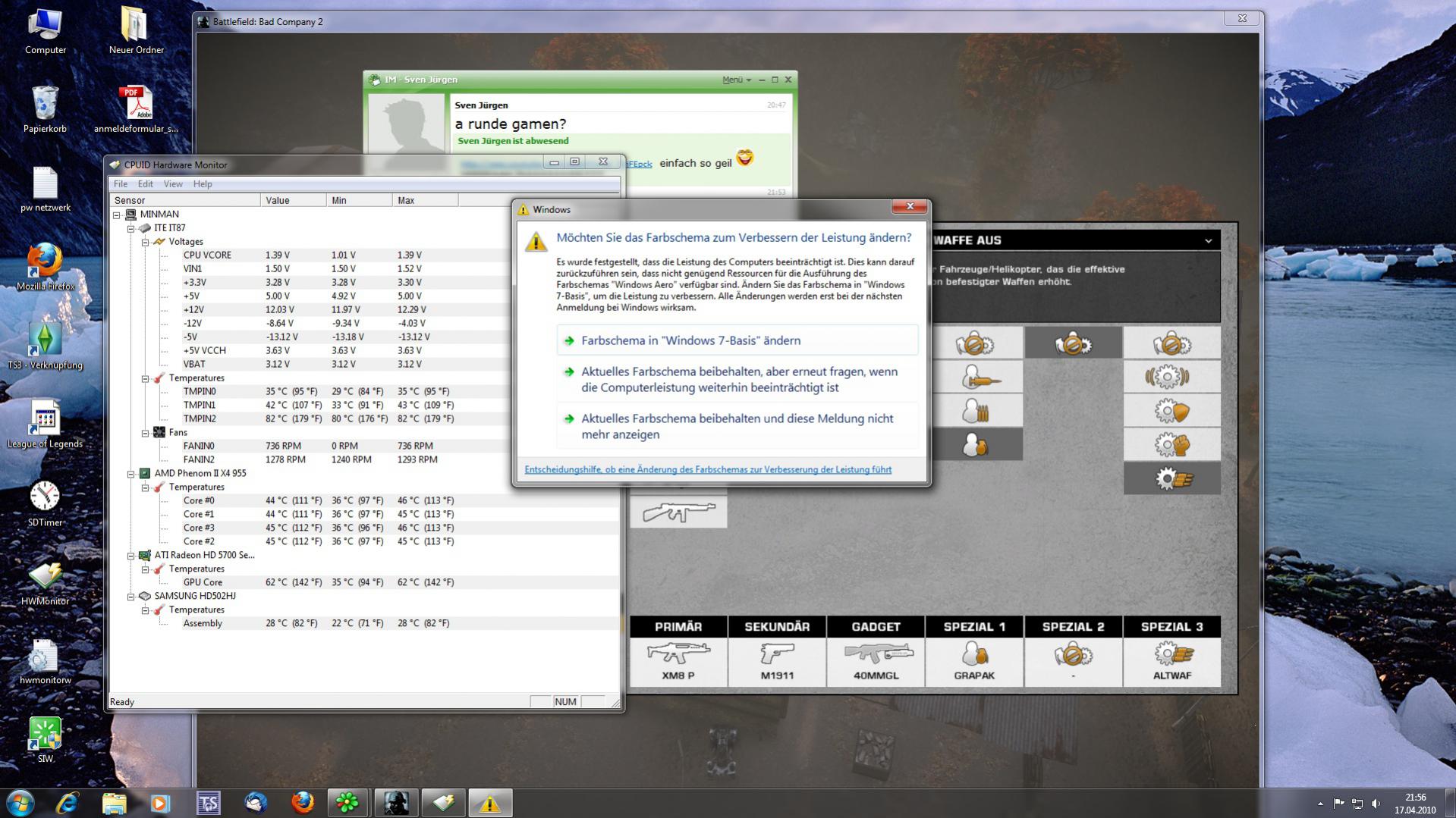

nur einmal kam was von windows aero dass die leistung des pcs beeinträchtigt is und dass er das farbschema wechseln will ... genau das gleiche hatte ich auch vor einem absturz schonmal... da bin ich dann auf ändern gegangen...
diesmal bin ich auf nicht ändern gegangen... un ich konnte weiter zoggn..

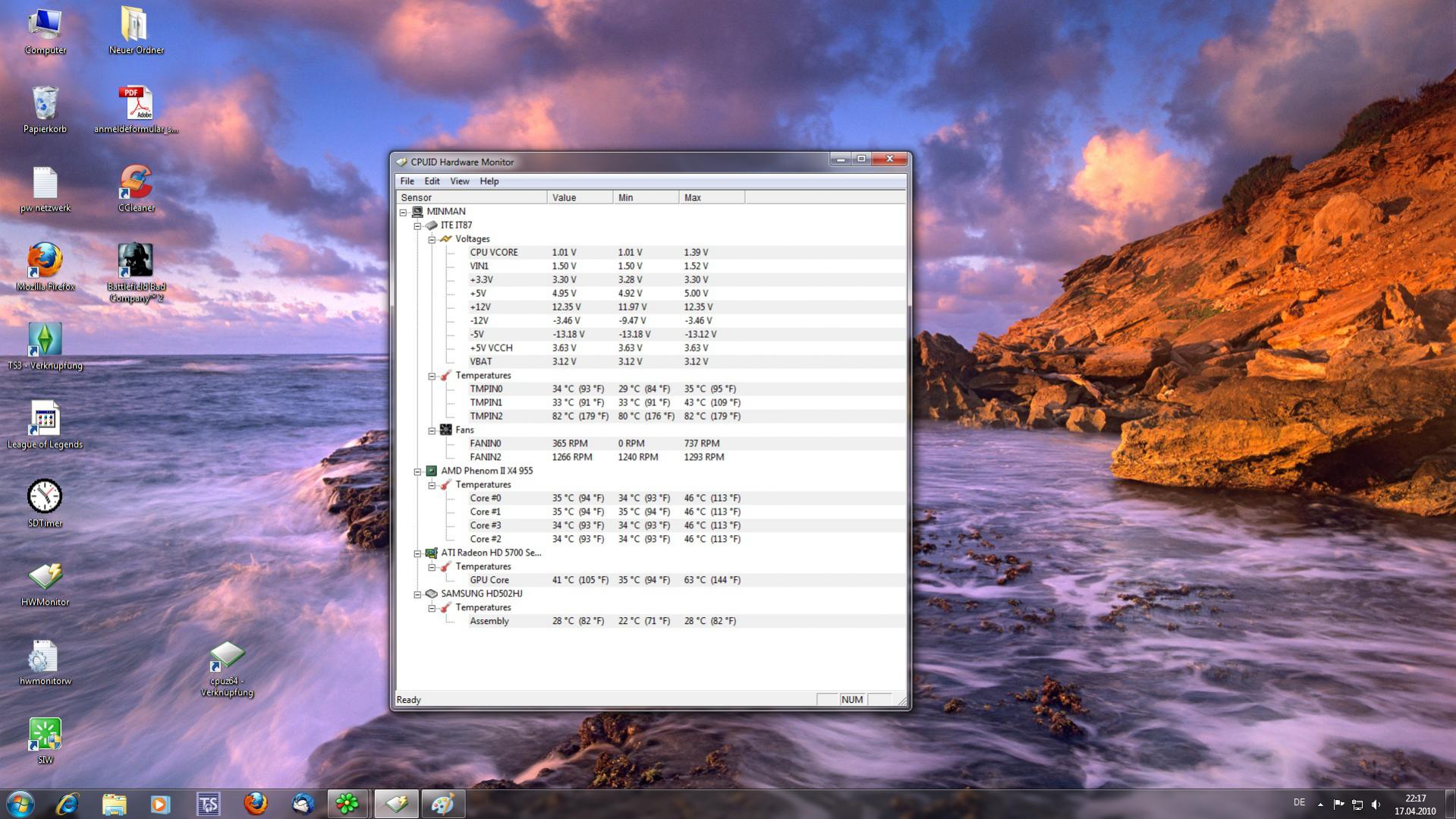

hier mal ein paar bilder von der temperatur nach der belastung mit max werten, auslastung (man schaue sich vorallem das ganz rechts an (is das normal, eine so hohe auslastung bei nur dem einen teil?)) und dieser farbschema ändern ding
Also dieses "Farbschema ändern" kann durchaus auch durch das wechseln zwischen dem Spiel und dem Desktop zustande kommen. --> Der Treiber hängt sich beim wechsel zwischen 3D und 2D auf.
Wenn du dann das Farbschema änders verursacht die Game Engine vermutlich einen Panic und du bekommst den Reset.
Vermutlich liegt bei dir überhaupt kein Defekt vor.
