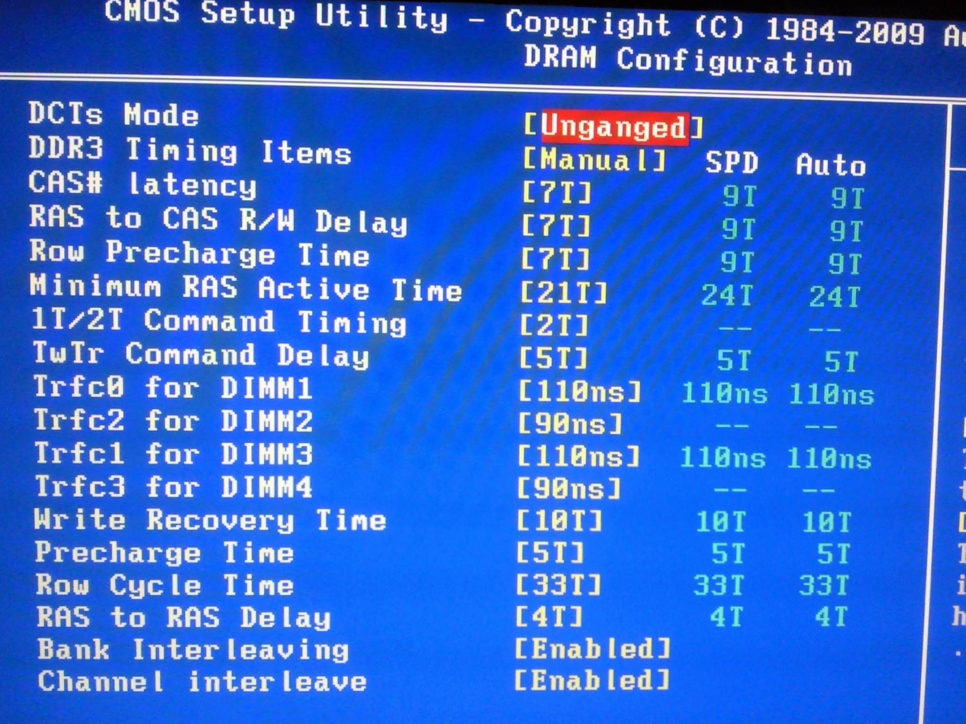

ram hab ich manuel auf 7-7-7-21 gestellt un commandtime 2t... sonst alles normal gelassen..mb hatte die cl 7timings nich erkannt deshalb hab ich diese manuell eingestellt

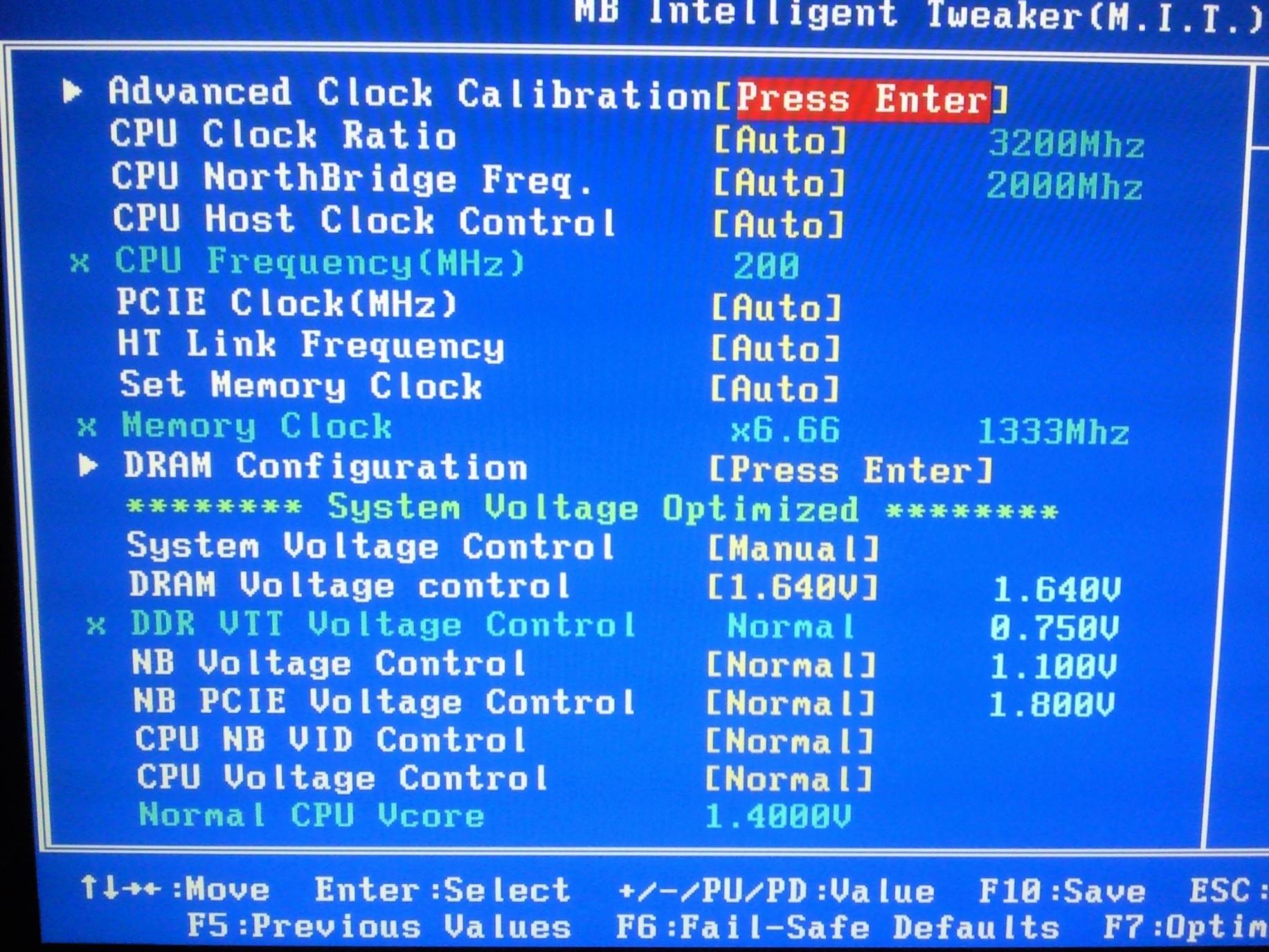

^^Die 1,65V würde ich ebenfalls im Bios fix einstellen.

oh ok
gut zu wissen... die sin aba auf 1,5 v ausgelegt.. steht jedenfalls drauf

dram voltage control auf 1,640 gestellt, da es danach dann nur mit 1,660 weiter geht! da gibt es dann noch iwie was wo man noch kleiner zahlen angeben kann auch iwas mit dram steht atm auf 0,74 glaub ich

wie funktioniert goldmemory? kann es zwar starten.. aber dann blinkts da ewig nur von wegen sharewareversion bla bla und es tut sich nix...
die andere dram voltage einstellung war übrigens dram vtt voltage
was mir aufgefallen is... bei den trfc's is der wert auf 110ns is das normal?
hier mal die einstellungen im anhang

wenn du mal das bild anschaust... steht da ja trfc0 for dimm 1
dann kommt komischerweise trfc2 for dimm 2
dann erst trfc1 for dimm 3

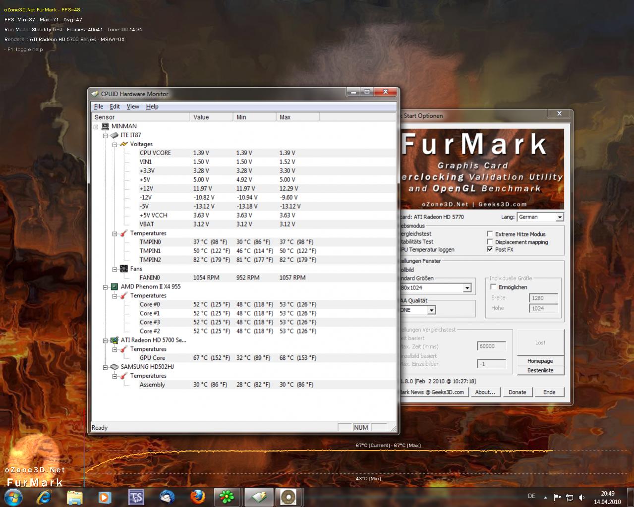

hab jetz ma load bios optimize defaults geladen un mach grad nen stresstest mit furmark und prime... hier mal n bild von temperaturen:
