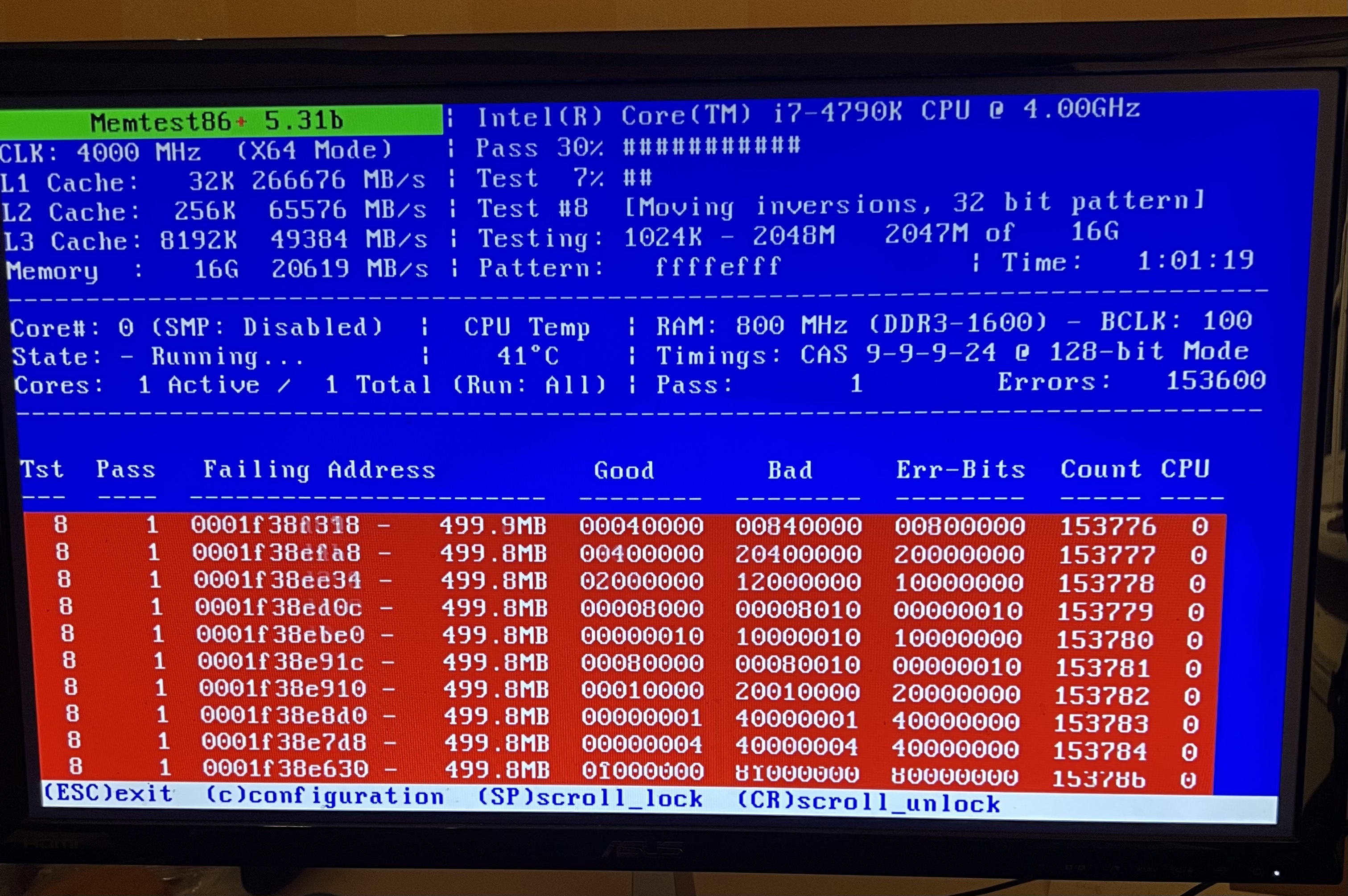

Memtest spuckt nach mehrmaligen fehlerfreien Läufen nun heute massive Fehler aus. Nun müsste man wahrscheinlich noch testen ob es der eigentliche RAM Riegel ist oder der Steckplatz an sich oder?

Das ist mit mit an Sicherheit grenzender Wahrscheinlichkeit der RAM,
wenn Memtest86 dir solche Fehler zeigt.
Das Bild mit den Fehlern zeigt einen defekten RAM. Da sollte ein neuer RAM Riegel eingebaut werden.
Das passt auch zu der einen Dumpfile 111921-3968-01.dmp

So nachdem ich gestern die vermutlich defekten RAM-Riegel entfernt habe, lief Memtest über mehrere Stunden fehlerfrei durch. Ein neues Kit ist bestellt und wird in den nächsten Tagen verbaut, in der Hoffnung, dass damit mein Problem behoben ist.
