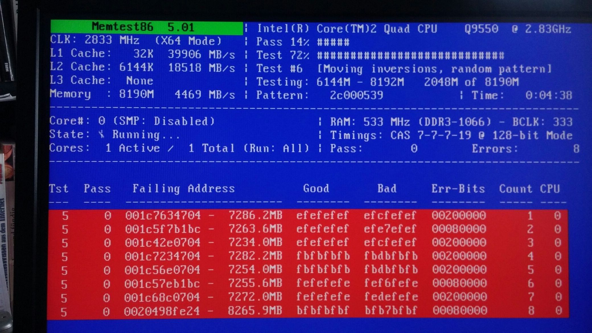

Bis vor kurzem, d.h. bis ca. zum Zeitpunkt der jüngsten Win10 Updates, lief das System völlig stabil; nach den ersten Abstürzen hatte ich den MemTest 86+ v5.01 laufen lassen, bereits nach wenigen Minuten kamen die ersten Fehlermeldungen - siehe Screenshot.
Also die RAMs, weil eh noch in Garantie, gegen neue getauscht (trotz meines Gefühls, daß das nix bringen wird). Und ja, es hat sich nix geändert, die Abstürze kommen noch immer, und der MemTest zeigt wiederum Fehler an. Also ist wohl davon auszugehen, daß das Problem NICHT an den RAM-Bausteinen liegt.

Ähm. Stop Du schreibst soviel und dann postest Du einen Screenshot in der klar FAILURE Memory vom Memtest zu sehen ist? Sehe ich da was falsch. Also RAM Defekt, einzeln nochmal testen und defektes Modul identifzieren. Verstehe ich nicht, warum du soviel schreibst wenn Du schon das Problem im Screenshot gefunden hast.
Wie ich geschrieben habe, ich habe die Module zurück gegeben und neue eingesetzt. MEMTest zeigt aber wieder Fehler. Ich denke daher nicht, daß es an den Modulen liegt. Wäre ja schon ein komischer Zufall, daß die neuen ebenfalls defekt sind (abgesehen davon, daß ich in all den ca. 25 Jahren, wo ich mit PCs rummache, noch nie auf ein defektes RAM-Modul gestoßen bin [was natürlich purer Zufall sein kann])
Aber ich werde noch eines tun: einzeln testen.

Wurde der Srceenshot von Memtest denn schon mit dem neuen Ram gemacht,oder war das noch der alte?Da steht ja 1066er Ram,aber oben sagtest du der neue wäre 1600er.Deshalb etwas verwirrend.
Hm, das mit den im Memtest angezeigten 1066MHz ist mir auf den ersten Blick gar nicht aufgefallen.
1066MHz waren wohl die 2x2GB Bausteine, die von Beginn an bis Dezember 2015 installiert waren. Die dann im Dezember 2015 eingesetzten waren definitiv 1600MHz. Und diese habe ich vor kurzem aufgrund der im Memtest angezeigten Fehler beim Händler ausgetauscht. Diese sind jetzt ebenfalls 1600MHz, habe die Verpackung noch vor mir liegen. Der Screenshot wurde von diesen gemacht.
In den MoBo Specs (pdf-Screenshot) ist allerdings von 1066MHz die Rede. Möglicherweise kann das MoBo nicht mehr als 1066, und dies ist der Grund für die Anzeige 1066MHz im Memtest? Keine Ahnung, dazu bin ich zu wenig Fachmann.

Alles über 1066 ist Übertakten, wenn das Mainboard bis 1066MHz spezifiziert ist. Dürfte aber nicht daran liegen, der memtest lief ja mit den vorgesehenen 1066MHz. Ich würde auf Netzteil tippen, 300W ist schon etwas knapp, und dann noch 4 Jahre alt. Wenn du Ersatz zur Hand hast, teste mal ein anderes NT. Bios-Einstellungen auf Standard?
Hab gerade nochmal geschaut und die Vermutung ist richtig das das verbaute Mainboard nur Max 1066er Ram unterstützt.
Ist an sich egal. Auch 1600er RAM laüft dann halt nur mit den JEDEC 1066MHz. Auch im memtest laufen diese auf 1066, darf nicht daran liegen. Anhand der Problembeschreibung lief das System, nur um dann plötzlich Probleme zu machen. Deshalb tippe ich darauf, dass irgendein Teil den Geist aufgibt. Da RAM Module bereits ausgetauscht wurden, bleiben IMO das NT oder MB als wahrscheinlichste Fehlerquelle.
