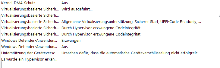

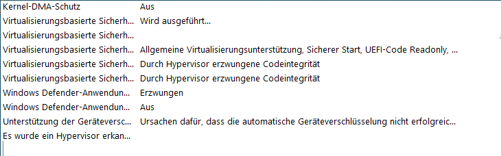

Zehn Sekunden Google Suche bringt als ersten Treffer das: https://www.deskmodder.de/wiki/index.php?title=Kernisolierung_aktivieren_deaktivieren_Windows_10 und ich würde einfach alles so lassen wie es ist nur mit dem Unterschied: ich verwende nicht den Defender sondern ein Drittanbieter Virenschutz und auch deswegen interessiert mich der Defender nicht.Und was genau ist der Kernel DMA Schutz dieser ist noch auf aus
