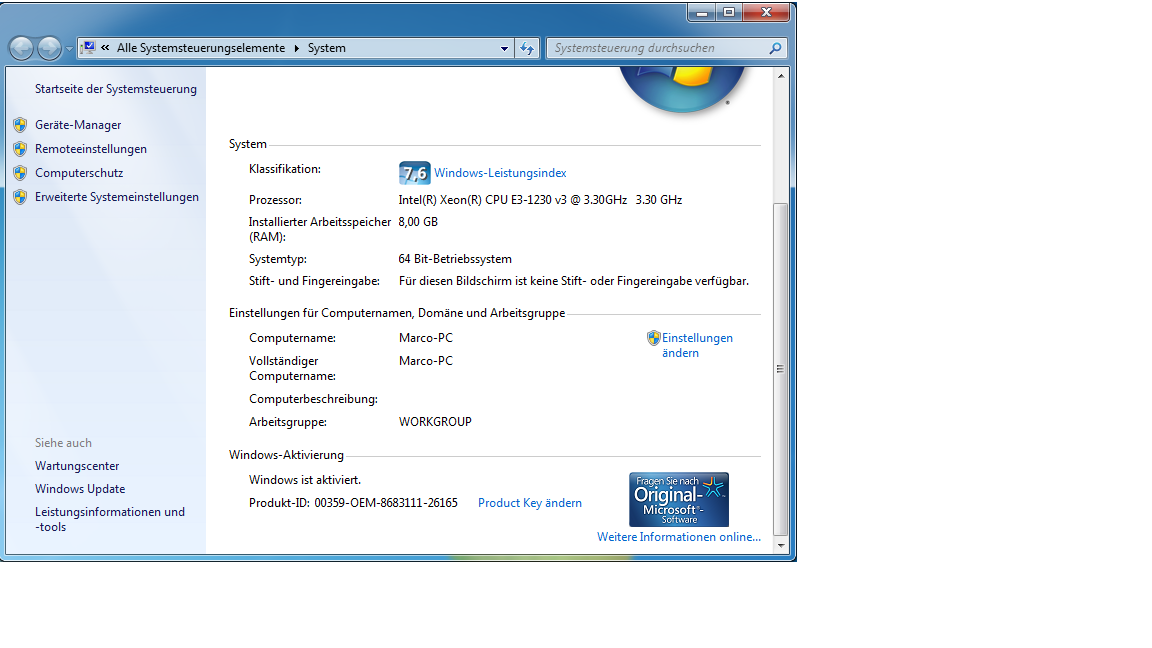

Wo steht ein Key, den du gar nicht eingegeben hast, mach mal einen Screenshot ...
Hier ist der Screenshot,den Code krieg ich aber nicht weg .... um den richtigen einzugeben und das mit dem Ausführen hat leider auch nicht geklappt ... Es kommt zwar immer Erfolgreich aber er bleibt so ... Und ich kann Windows so nicht updaten ... sitz schon 8 Std dran ....kriegs nicht hin
Bei Produkt-ID wird aber niemals der eingegebene Key angezeigt, die angezeigte ID wird daraus generiert!
Da kannst du den Key 100 mal eingeben, der wird niemals an der Stelle angezeigt.
Zudem steht Da doch auch, dass Windows aktiviert ist. Und das Windows-Update funktioniert auch dann wenn Windows nicht aktiviert ist. Du musst ein anderes Problem haben.

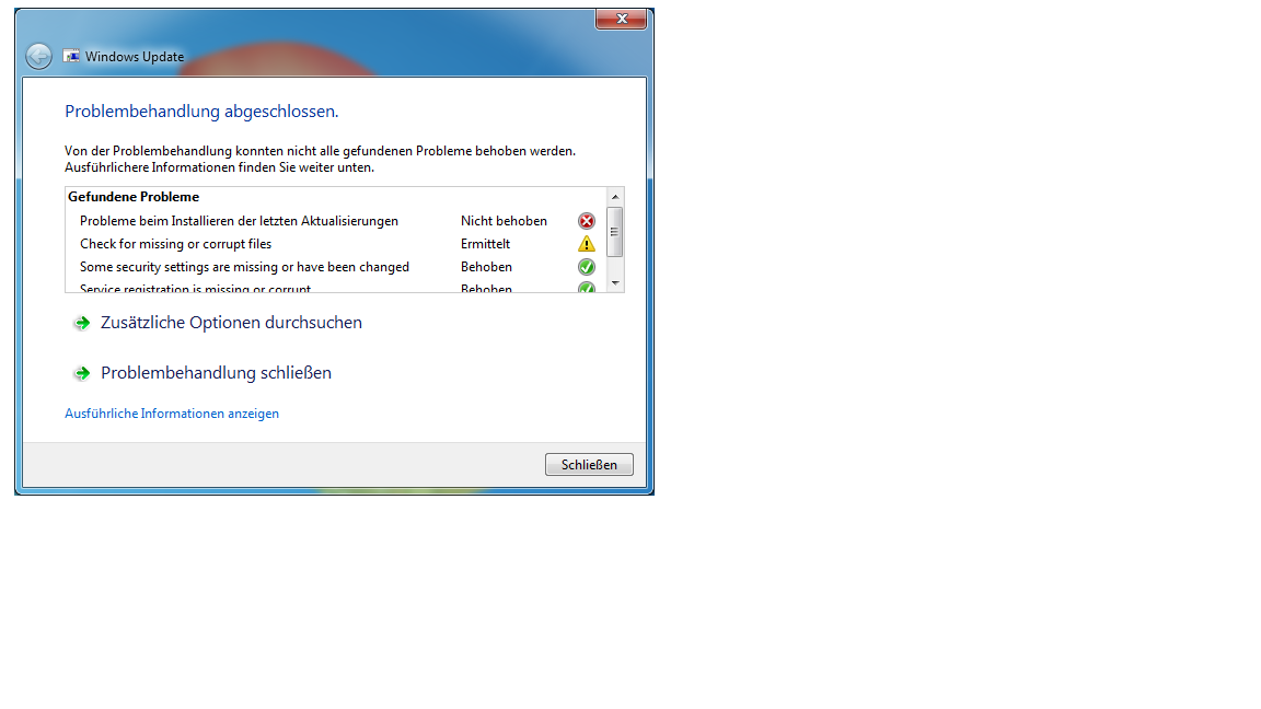

Und welche Fehlermeldung bringt das Windows-Update?? Die Aussage "kann keine Updates laden" ist äußerst dürftig ...
Das zeigt es an.Sorry für die Fehlenden Informationen ich bin absuluter Pc Neuling.
Muss noch dazu schreiben das Neustart nichts bringt
Failed to initialize datastore
Das ist deine Fehlermeldung.
Stoppe, den Dienst und nenne den Ordner "C:\Windows\SoftwareDistribution" in "C:\Windows\SoftwareDistribution_old" um, starte den Dienst erneut und suche nach Updates.
Klappt es nun?
Gruß
André
Wie meint er das mit dem Dienst stoppen kann mir das jemand erklären ?
Führe erst den FixIt von mugam aus. Sollte es dann nicht klappen, gehen wir mal durch die Dienste.

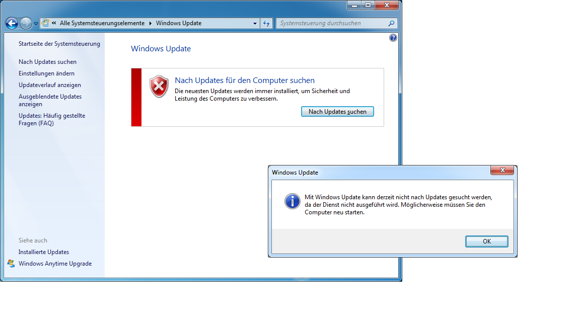

Ich hoffe mal, das das Servicepack vorher installiert ist bzw. Teil der Installation war. sonst bitte das vorher installieren.
Geht immer noch nicht =/
Was für ein Servicepack... habs doch über die Cd installiert müsst doch alles drauf sein =()
