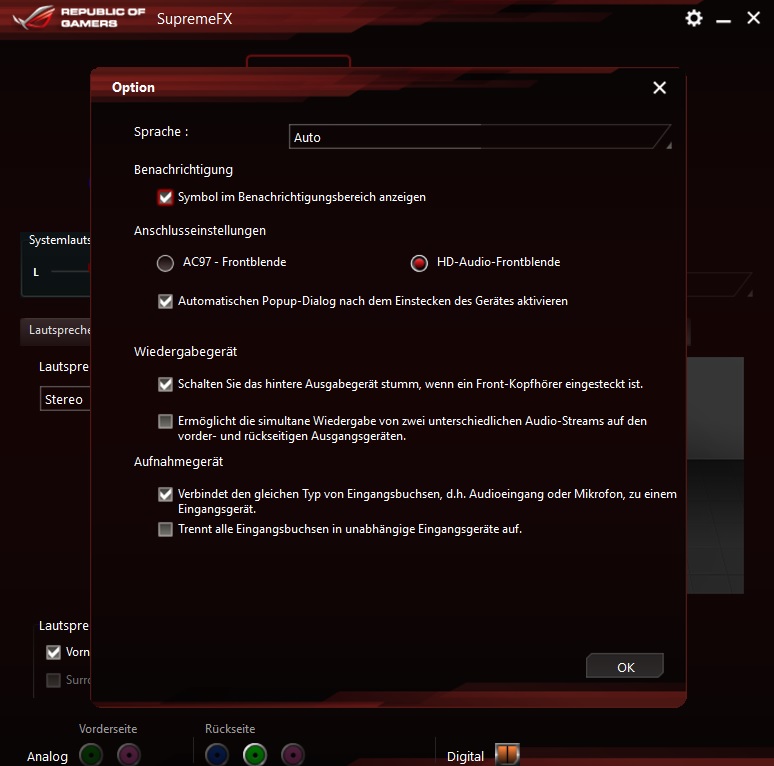

Front gibt gerade gar keinen Sound ab. Allerdings habe ich HD-Audio-Frontblende aktiviert (siehe Screenshot). Der ist viel lauter als die AC-Frontblende Option. Aber die HD-Audio ist mir eben zu leise. Hinten am Board eingesteckt.
Das darfst und kannst Du nicht einfach umstellen. Das muss entsprechend der Frontblende eingestellt werden. Ob Du eine alte AC97 und eine neue HD Audio Blende nutzt.

Das ist das Xonar Audio Center. Hat nicht mit dem ALC1150 / SupremeAudio zu tun. Das ist ein Realtek Sound Codec.
Die Auswahl zwischen AC97 und HD sind 2 verschiedene Steckerbelegungen für das Frontpanel, bei aktuellen Gehäusen sollte "HD" korrekt sein.
