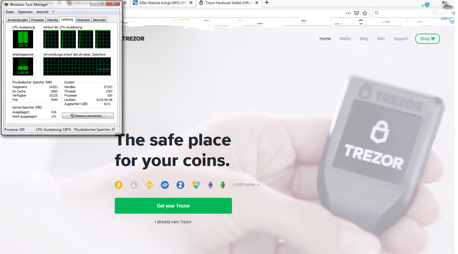

Meine R390 geht auch sofort auf 100% Video Decode wie bei @lkullerkeks
- Jan. 2015
- 4.478
Bei mir kackt die CPU auch komplett ab, 100% Dauerlast. Scheint wohl ein Miner zu laufen im Hintergrund.
Es dürfte an einem der Videos liegen.
Vermutlich mit irgendeiner Komprimierung die deine Grafikkarte nicht unterstützt.

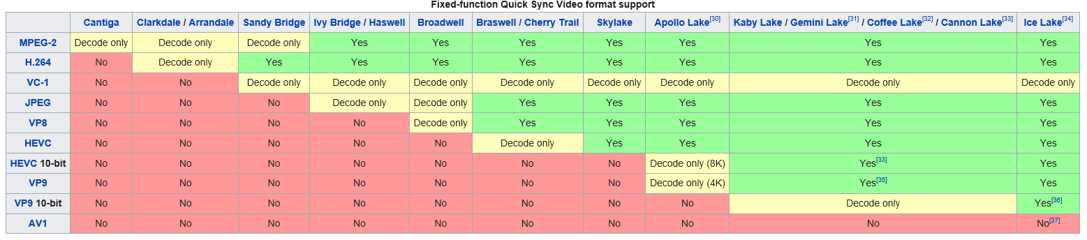

Definitiv nicht! Wenn du die integrierte Grafik verwendest, ist es logisch, dass die CPU bei sowas komplett in die Knie geht.
https://en.wikipedia.org/wiki/Intel_Quick_Sync_Video
Alles in rot muss von der CPU ohne jegliche Unterstützung verarbeitet werden, dazu ist vermutlich deine CPU auch schon was älter. Wahrschenlich wird die Seite aber AV1 verwenden und da hättest du selbst mit der neusten Intel CPU, keine hardwareunterstütze Dekodierung.

Die Seite ist nicht in Ordnung und wird von Cloudflare auch eingeschränkt:
This site has been temporarily rate limited
You cannot access this site because the owner has reached their plan limits. You can check back later once traffic has gone down.

Ist das so ein krasses Video? Ich habe in dem Laptop keine eigene Graka (Ist eine intergrierte Intel HD-graphics 400). Dass das kein Hochleistungs setting ist mir klar andererseits hatte ich in 4 Jahre surfen nie irgendwelche Probleme und auch beim streamen war nie irgendein Probleim...

Ja, deine CPU ist eine Ivy-Bridge.
https://ark.intel.com/content/www/d...0m-processor-3m-cache-up-to-3-20-ghz-bga.html
Und siehe xexex Tabelle geht dann kein VP8, kein VP9, kein HEVC. (Bzw. nicht mit Hardwarebeschleunigung.)

S!L3NC3R schrieb:Wie @xexex erwähnte liegt es am Video Format/encoder.
xexex schrieb:Definitiv nicht! Wenn du die integrierte Grafik verwendest, ist es logisch, dass die CPU bei sowas komplett in die Knie geht.

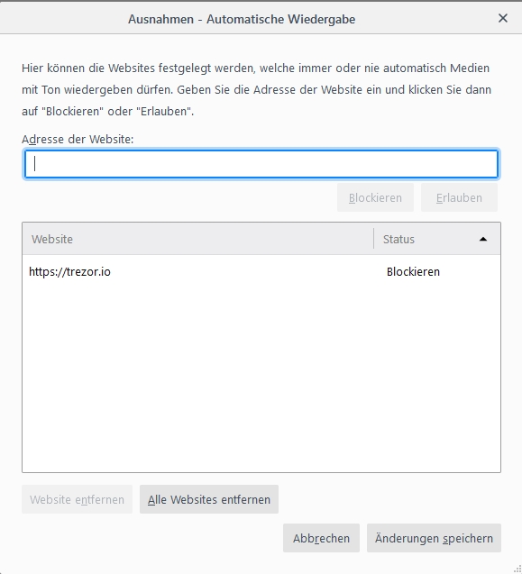

Der Spuk hat sofort ein Ende, wenn das Abspielen blockiert wird:
Im Hintergrund werden mehrere Videos in der Endlosschleife abgespielt, die die Ressourcen belegen. Bei mir die Grafikkarte, die sonst ohne Probleme AV1-Videos abspielt. So etwas gehört untersagt und ist nicht gerade seriös.CED999 schrieb:und was genau ist an der Website dass das meinen Rechner so überfordert??
