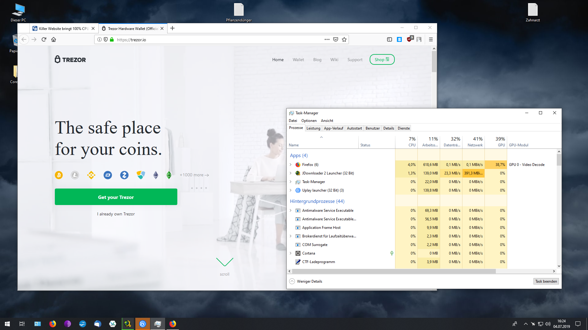

Killer Website bringt 100% CPU-Auslastung
Ich habe auf dieser Seite eine GPU auslastung von 40%

Vielleicht ist ja doch was falsch eingestellt bei dir. Laptop auf Akku oder am Netzteil? Firefox Portable hast du schon gegengetestet?
Ja habe ich jetzt doch noch mals ausprobiert also in firefox portable: selbes Ergebnis. Was heißt das?
Zu den Videos: bei allen geht kurz die Leistung ziemlihc rauf, das 3. ist das schlimmste da geht das für viele sekunden auf 68% wenn da ncoh mehr Videos gleichzeitig laufen kann ich mir die 100% schon erklären..
Hauro schrieb:
Der Spuk hat sofort ein Ende, wenn das Abspielen blockiert wird:....
Das habe ich auch gemacht - funktioniert bei mir leider nicht. Auch wenn ich trezor.io auf blocklist setze laufen die Videos immer noch, weil ja ohne Ton...
