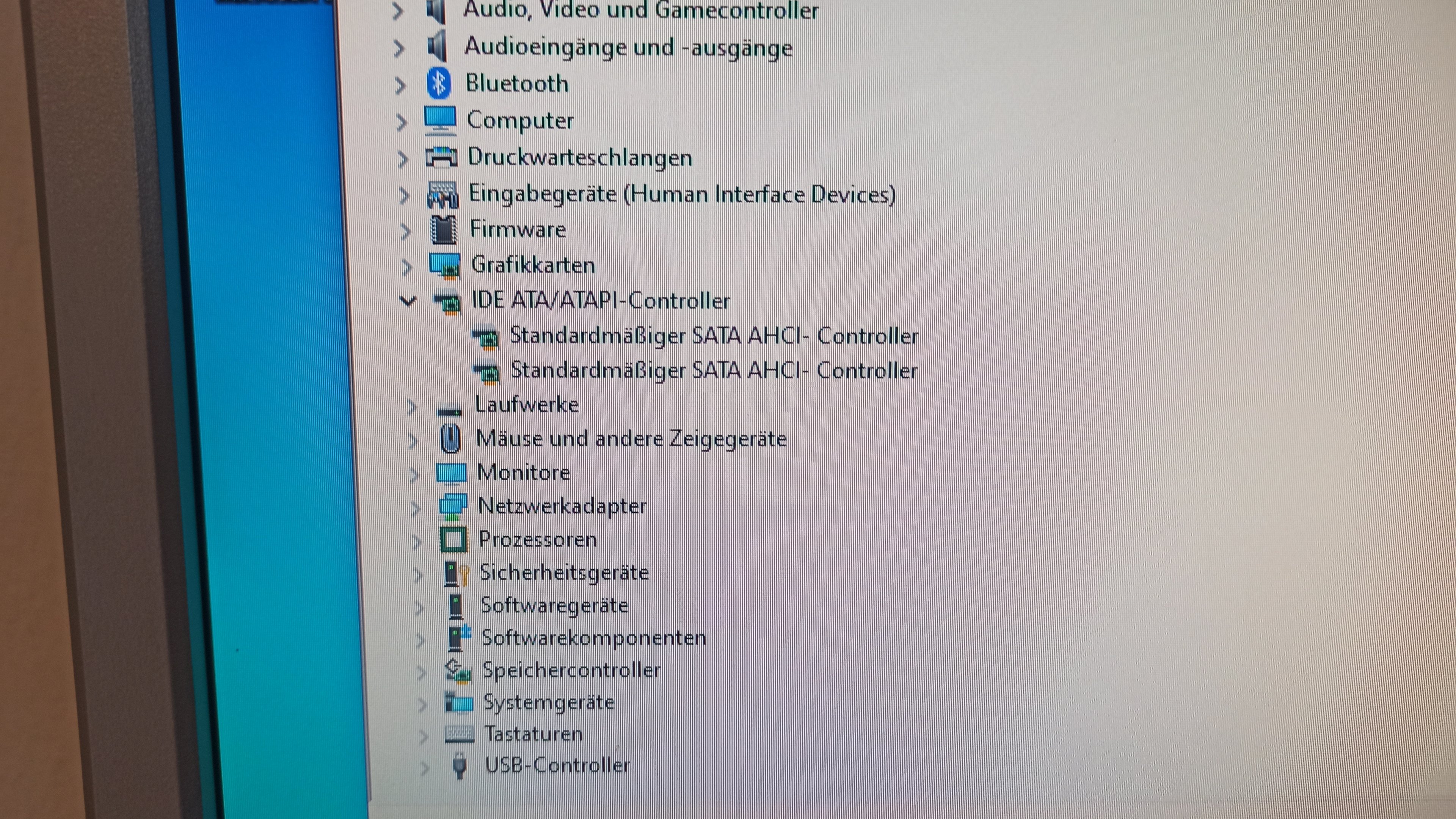

doch klar. da steht doch: standard SATA controller.
Reaktionen: thompson004
Also nötig ist das nicht. Ich hab auch den Standard Controller drin (Crucial MX500, da sind die Spiele drauf) und das hat keinerlei Auswirkungen auf irgendwas.
