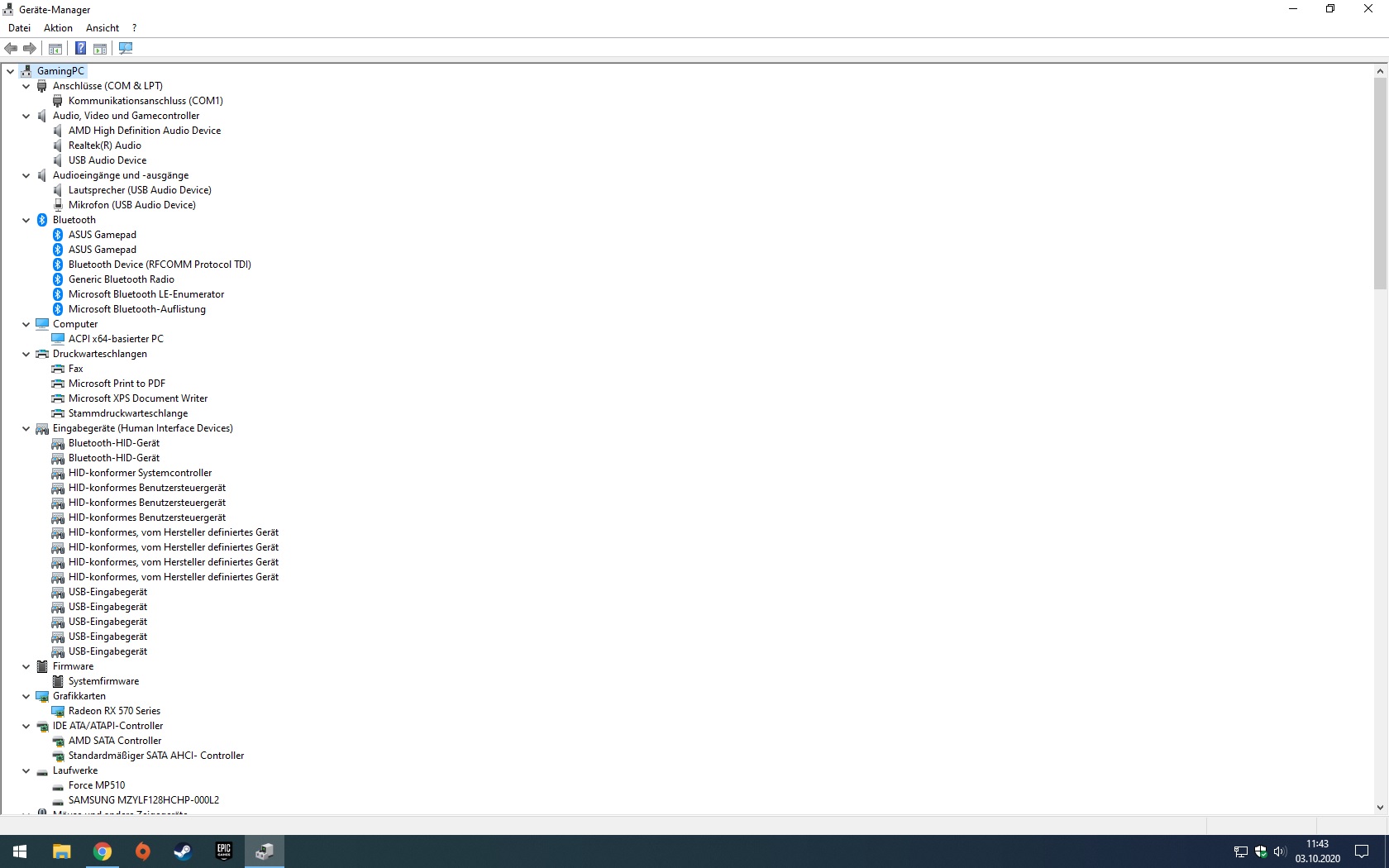

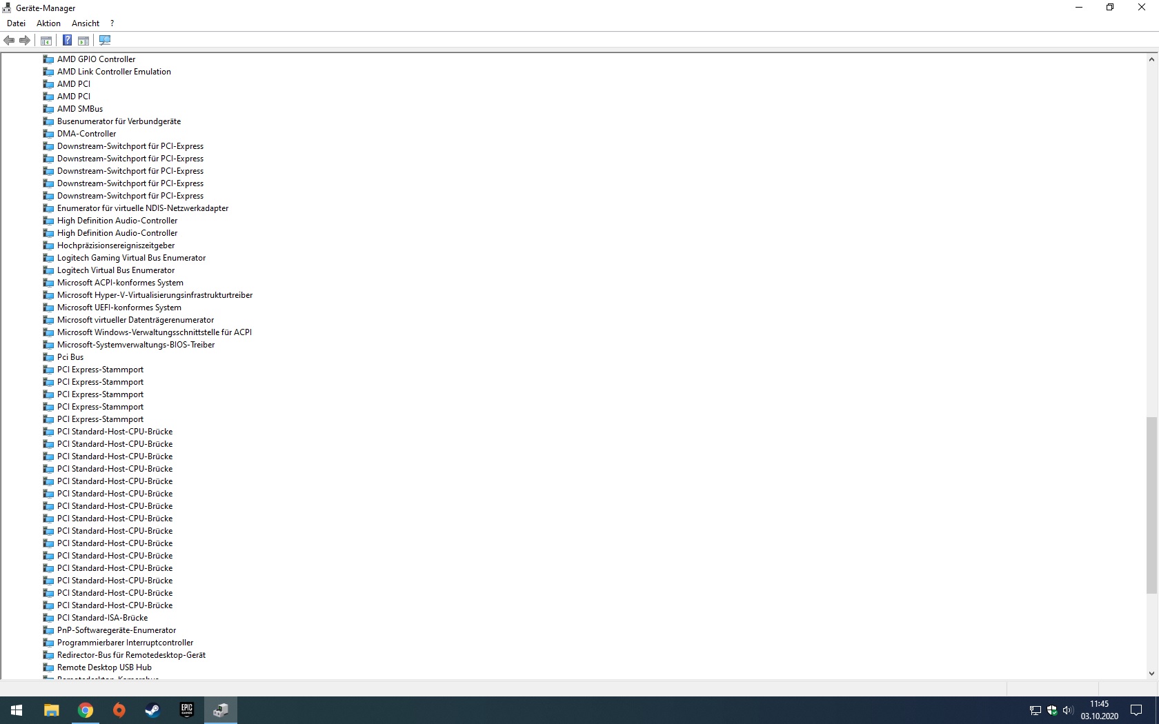

als erstes hätte ich ne HDD vermutet, aber die ist nicht teil des systems, dann fällt es wohl raus. Sind alle Windows Updates aktuell und vor allem auch vielleicht mal Screenshot vom Geräte Manager?

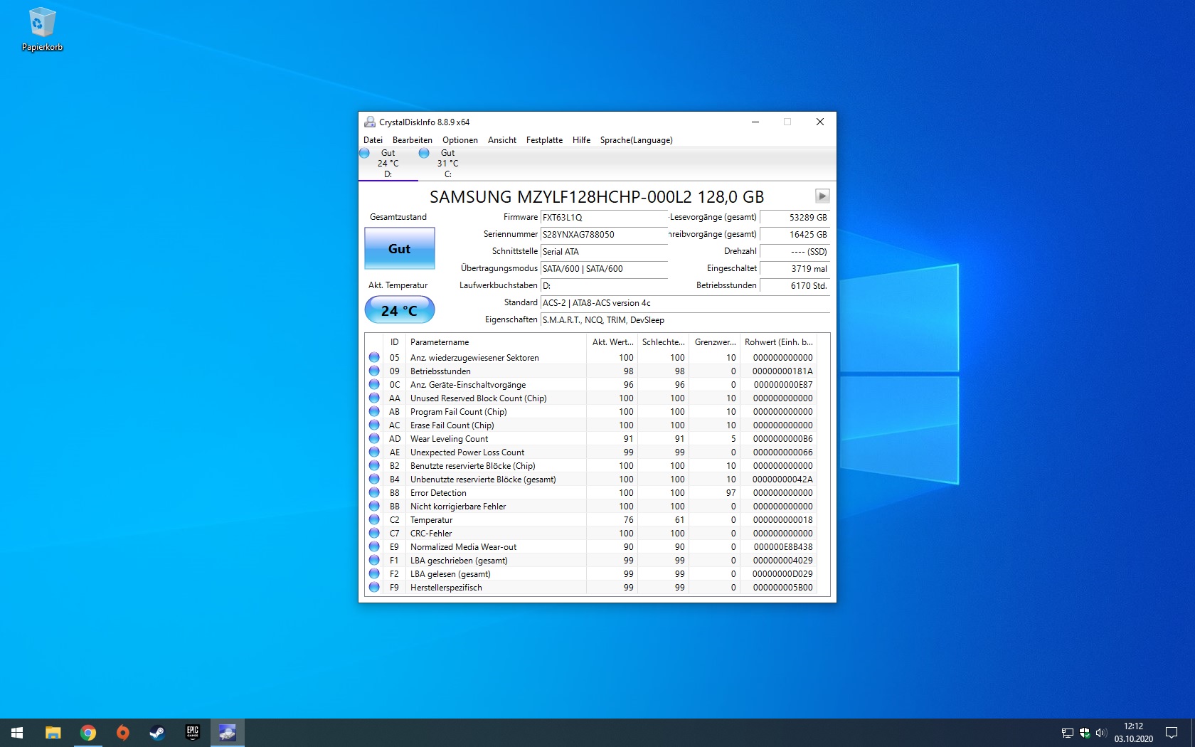

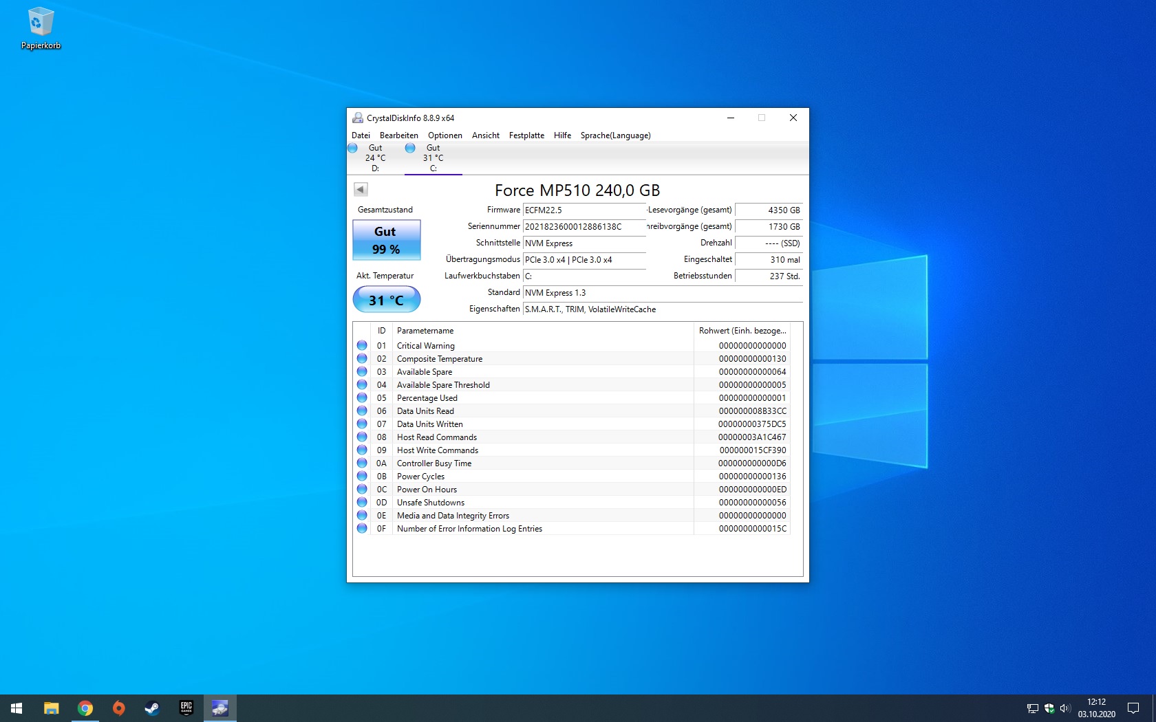

Irgendwas scheint ja mit der System SSD nicht zu stimmen, wenn es nicht mal den Benchmark abschließen kann.
Einmal hier mit ein Foto machen bitte: https://www.computerbase.de/downloads/systemtools/festplatten/crystaldiskinfo/

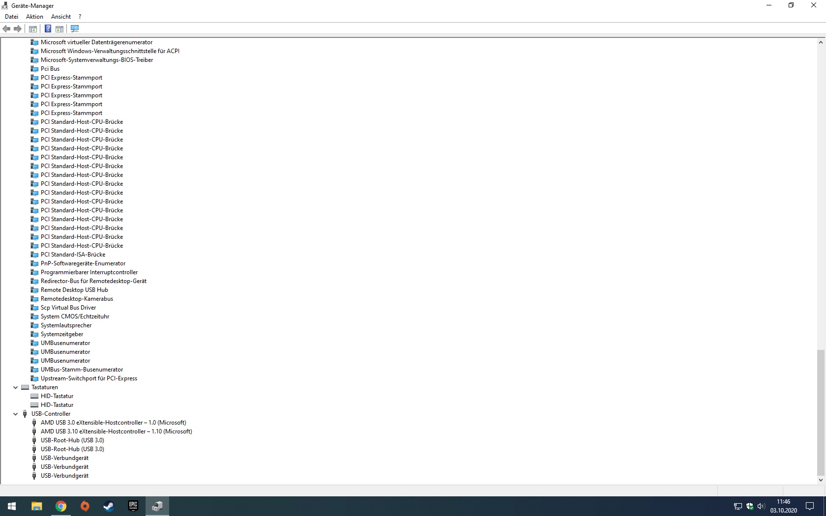

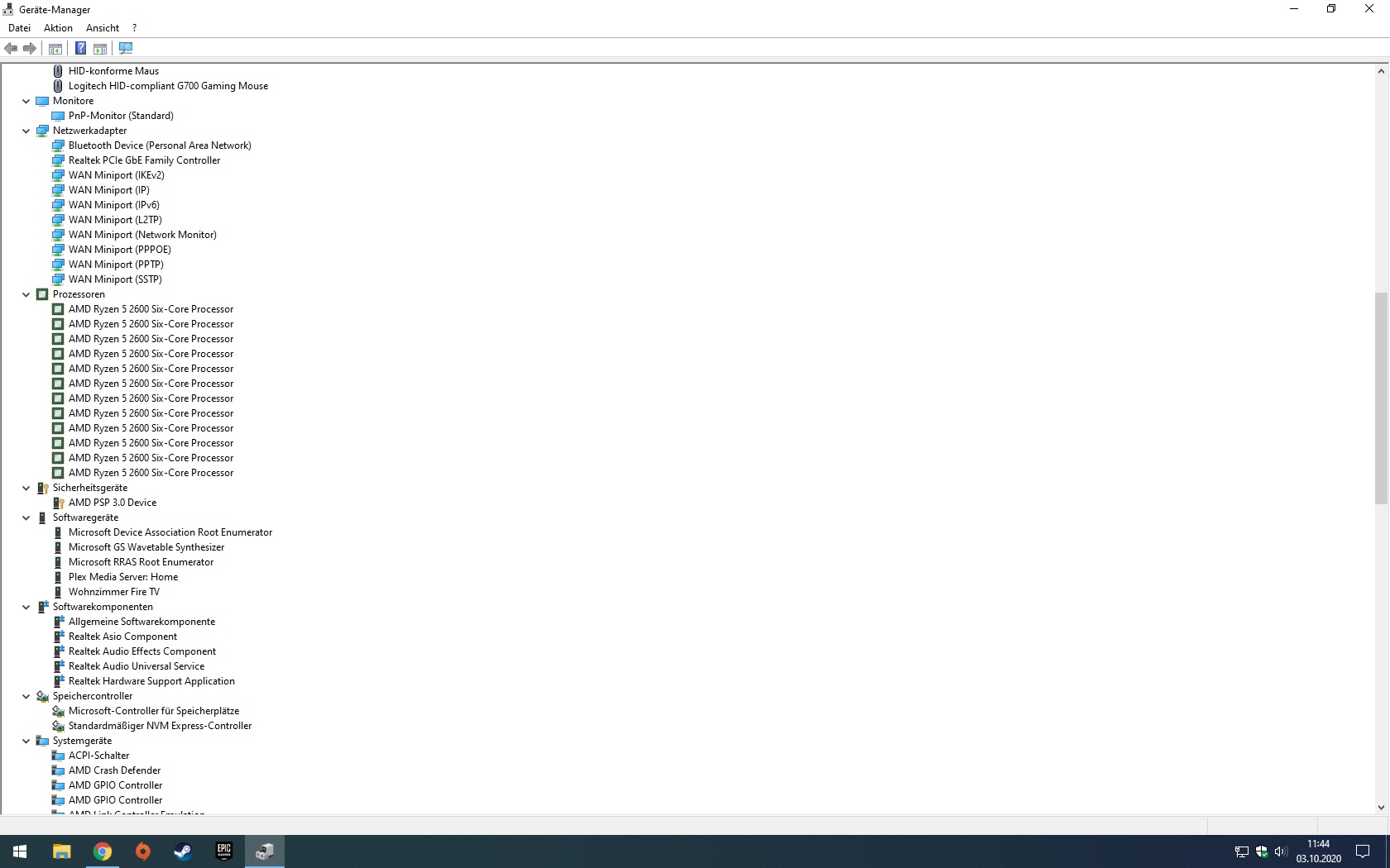

Hier noch mal diskinfo und windows info:
und das hier noch, ps jetzt hing die maus gerade :freak:

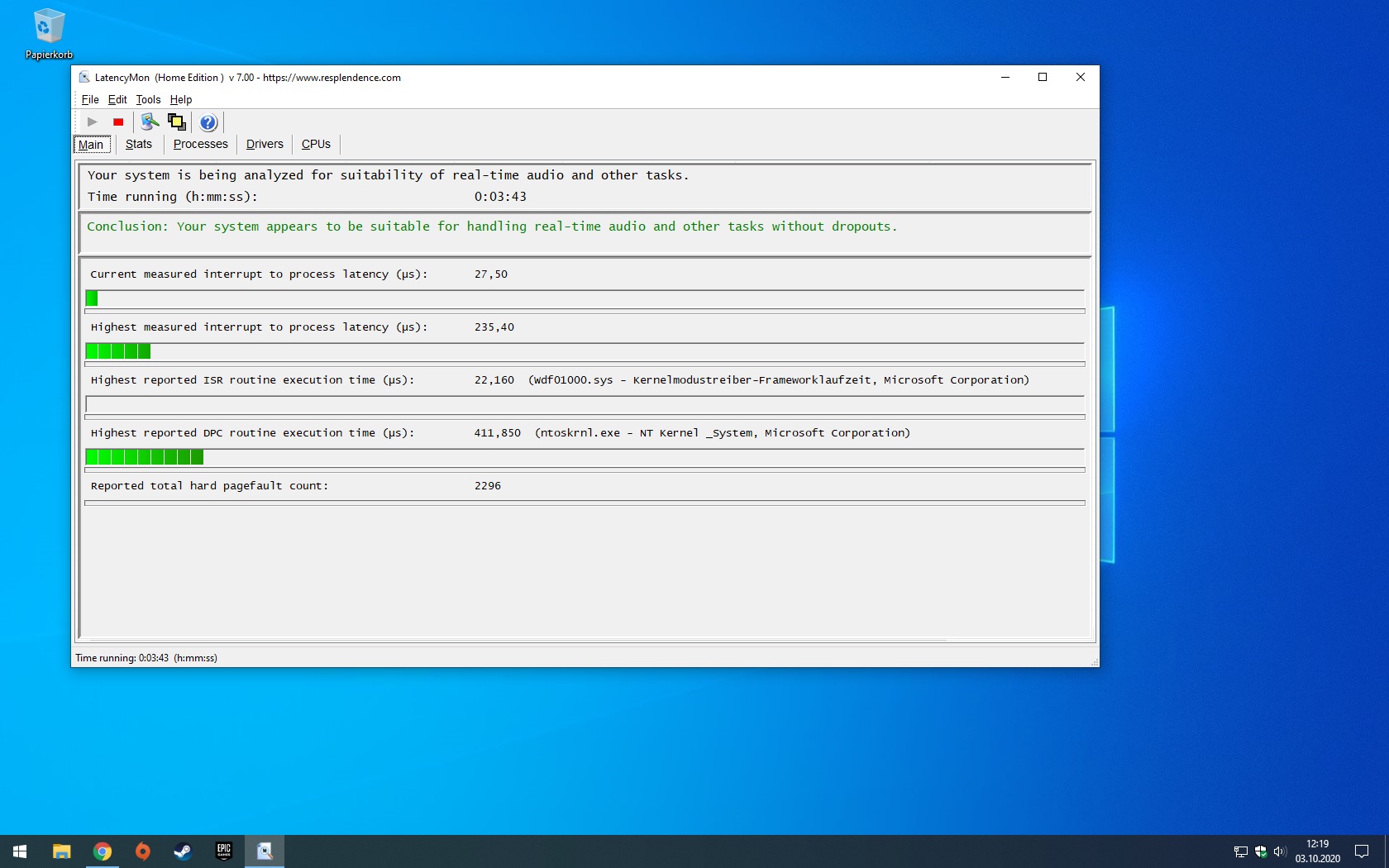

LatencyMon immer noch im grünen Bereich nach ein paar Minuten? Kannst eventuell mal ein Spiel starten, um zu gucken, ob sich da was ändert?
Denn wenn dein Maus hängt, dann sollte das eigentlich auch im LatencyMon zu sehen sein.

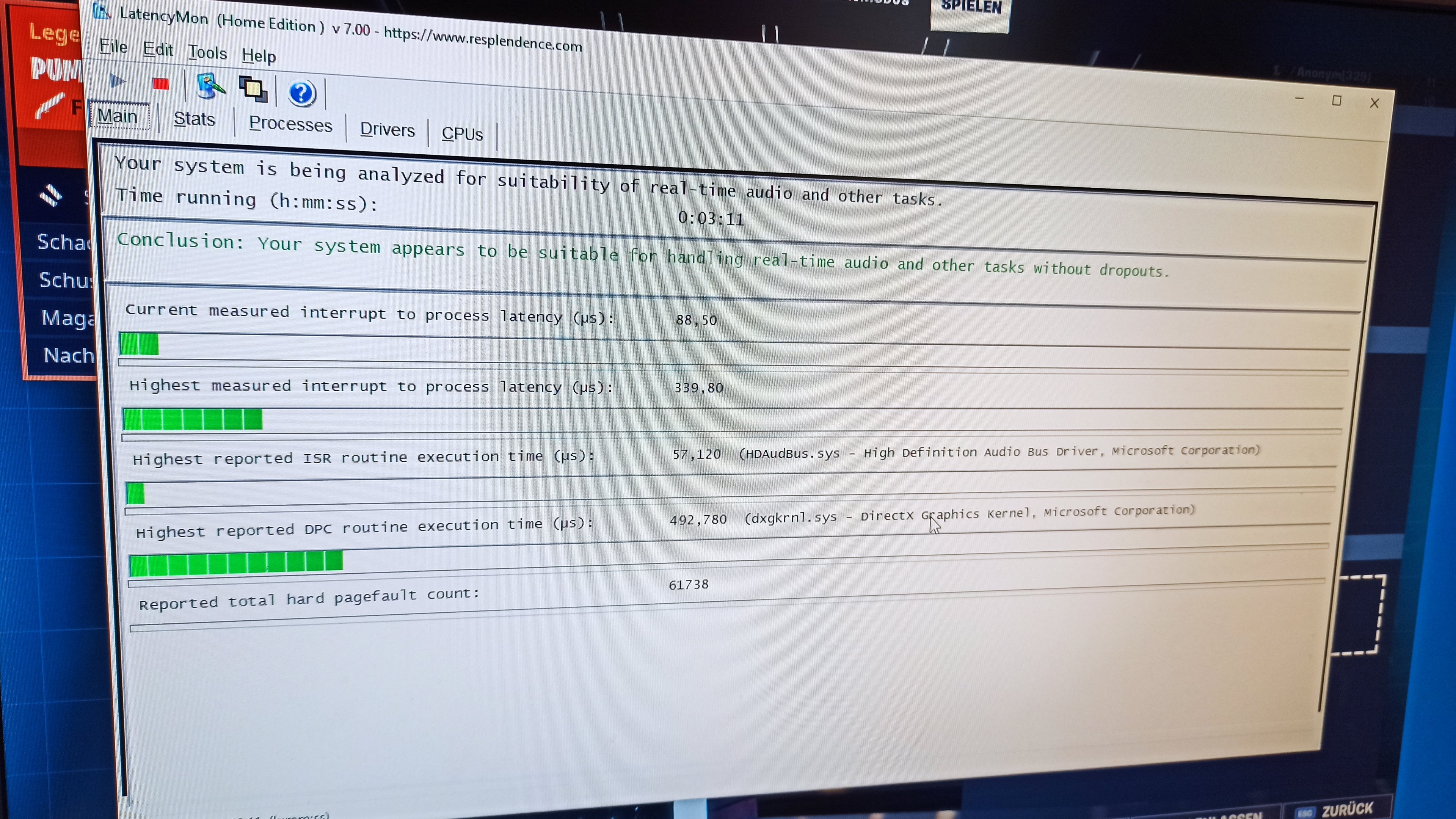

Werde noch Mal ein neuen Screenshot machen wenn er wieder spielt, und poste das noch Mal, die Balken sind grün geblieben als die Maus hing, das war glaube ich beim Speichern vom JPEG in Paint :D
Edit: OK er spielt jetzt, ich hab dieses Programm gestartet, jetzt muss er spielen bis es freezed und das wird dann aufgezeichnet?
Edit: hing direkt am Anfang der runde sagt er.
Komisch.
Kannst mal den Task-Manager öffnen und gucken, ob da irgendwelche Apps zu viel an Leistung fressen? Nicht das er sich Malware oder ähnliches eingefangen hat.
Wenn du noch eine extra SSD hättest würde ich die jetzigen komplett abklemmen und Windows auf der extra SSD aufsetzen. Dann nur relevante Treiber und das Spiel zum Testen.
Damit könnte man dann die SSDs und Software also Variablen ausschließen. Ist aber viel Aufwand, würde erst mal den RAM ausschließen wollen, da 8 GB schon recht dürftig sind. Kannst ihm deinen RAM eventuell mal ausleihen zum Testen? Das geht ja eigentlich recht fix.
Es sieht sehr stark nach einem SSD Problem aus.
Du könntest mit der zweiten SSD gegen Testen.
