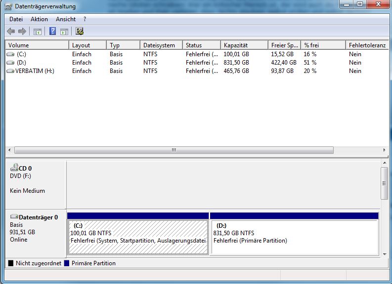

hier meine datenträgerverwaltung

Der untere Teil wäre auch interessant zu sehen ... denn da wird vermutlich deine Kingston SSD auftauchen ...
Hast du im unteren Teil mal runtergescrollt, da ist doch ein Balken an der Seite ??
