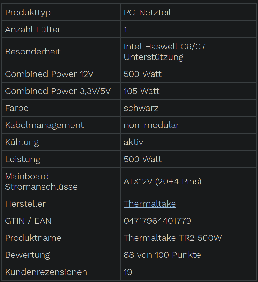

Powl_0 schrieb:
Das TR2 S ist wenig mehr als eine Streichholzschachtel.
Warum sollte das jetzt mehr als eine Streichholzschachtel sein?
Das TR2 S hat eine 80 Plus Zertifizierung und in einem Test 88 von 100 Punkten erhalten.
Also was spricht gegen das TR2 S?
Mit der 3080 wird natürlich mehr Power nötig. Anzustreben sind mindestens 650 Watt.
Gibt es dazu was eine Streichholzschachtel ist und warum dies für das genannte NT zutreffen soll noch etwas mehr Details und belegbares oder ist das einfach nur Spam?

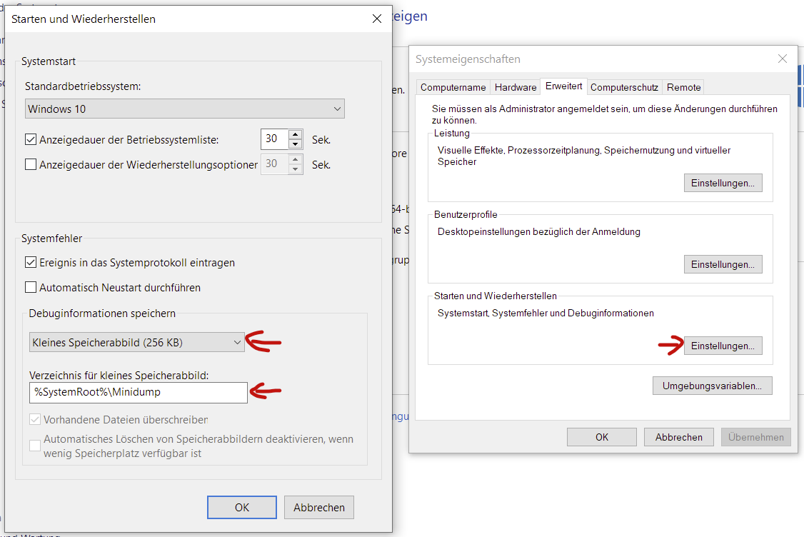

@fn123 Stell die Debugdatei eines Bluescreens mal auf Kleines Speicherabbild und lade dann den nächsten Minidump von C:\Windows\Minidump hier hoch. Evtl. kann man darin erkennen welcher Treiber das Problem ist. War bei mir schon einmal der USB-Kartenleser im Monitor...
