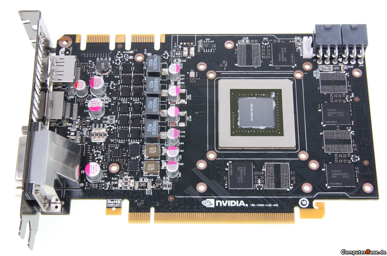

EDIT: hier nochmal ein Bild einer Standard GTX 670 ohne Kühler
Bau lieber was auf Basis eines normalen, schicken Gehäuses. Mit diesen Mini-Gehäusen hast Du auf längere Sicht gesehen nur Nachteile.
@all
Bedenkt, dass die Standard Graka mit Lüfter so lang ist! Wenn dieser demontiert wird, ist das PCB nur 175mm lang! DAher würde das passen! ;)

Die Grafikkarte bekommt einen AC Mono Plus verpasst, da noch eine Festplatte unter die 2 Slots passen soll laut Gehäusehersteller müsste eigentlich genug platz nach unten sein. Das Graka PCB ist nur 17,5cm lang, was die Länge ausmacht ist der Standardlüfter, welcher ja ersetzt wird.
Sicher ob das passen wird? Nach unten wird gewiss Platz genug sein, nur Richtung Wand auch? http://i.imgur.com/E8Wip.jpg auf dem Bild sieht man wie ausladend der Mono ist.
Hmm wies aussieht komm ich dann wohl doch nicht um die ASUS GTX 670 mini drum herum...danke für den Hinweis!
