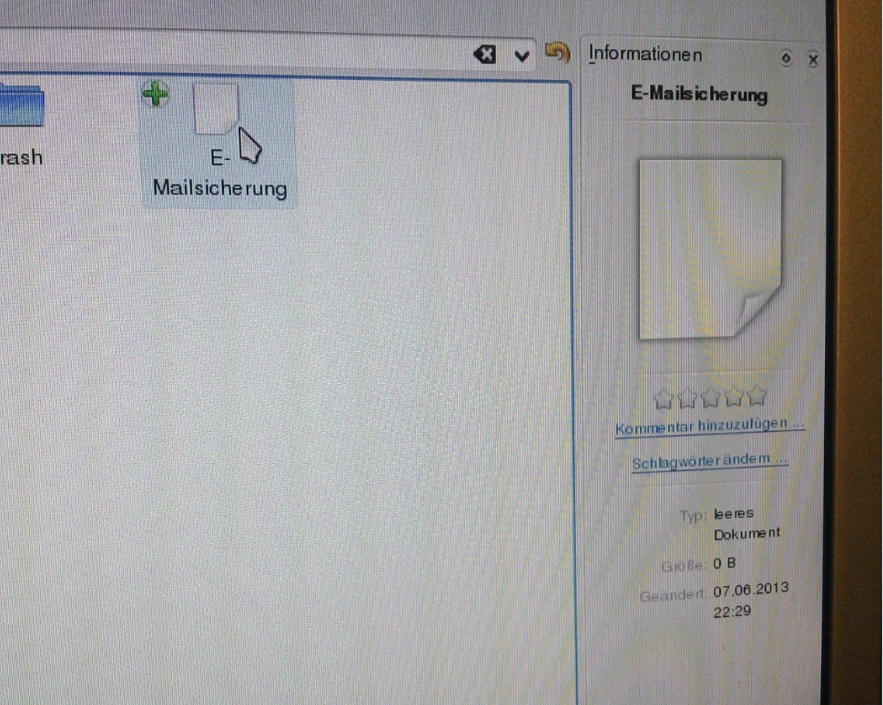

so sieht es in kmail aus, nachdem ich den sicherungsordner angelegt habe:
jetzt hab ich aber ein problem...
ich kann diesen sicherungsordner nicht rüberschieben
den der wird mir nur als "leeres Dokument" angezeigt -.-

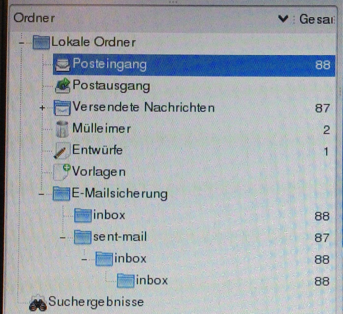

dann gibt es aber eben noch die ordern "inbox" und "sent-mail"
so wie es im ordner E-Mailsicherung ja auch ist

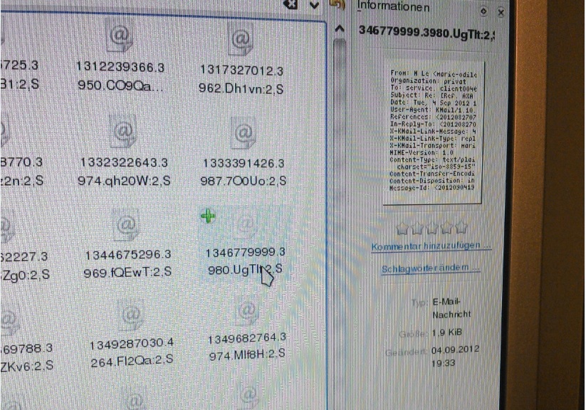

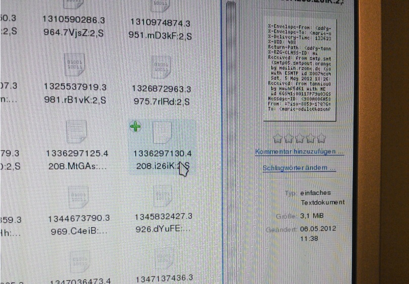

aber im ordern "inbox" sieht es so aus (meiner meinung nach nix nach e-mail):
und im ordner "sent-mail" sieht es zwar besser aus:

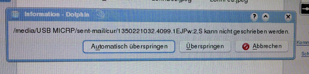

aaaaber.... es lässt sich nicht kopieren, da immer diese fehlermeldung kommt:
1. mach ich die E-Mail sicherung überhaupt richtig? am ende wird auf dem neuen rechner dann thunderbird unter windows genutzt
2. was läuft da beim kopieren schief???

Mails sichern ist eine ziemlich undankbare Aufgabe. Ich hatte bereits ähnliche Probleme. Nach einem Tag habe ich dann einfach alles auf einen IMAP Server hochgeladen. Das ist, wenn man nicht gerade ein unix maildir sichert, die beste Variante.
Dass das kopieren nicht geht, liegt am Dateisystem des USB Sticks. Das kommt mit den Doppel- und Strichpunkten in den Dateinamen nicht klar.
Am besten wäre es, du komprimierst die entsprechenden Ordner einfach und kopierst die gepackte Datei auf den USB Stick.

ich hatte ja einen ordner im mbox-format erstellt und da posteingang und gesendete nachrichten reinkopiert, damit ich das nachher einfach unter thunderbird nutzen kann
wie du auf den bildern siehst, ist der ordner im dateisystem irgendwie nur eine datei ("leeres Dokument")
somit lässt es darauf schließen, dass diese inbox und sent-mail ordner nicht im mbox format sind
was meinst du dazu?
