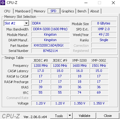

Hi
Lade dir Mal CPUz hier im Download Bereich runter , mache bitte je ein Screen von Memory und SPD und lade diese hier bitte einmal hoch.

ok dein Ram läuft auf 3200Mhz das schon mal gut.
