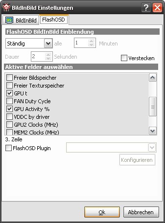

Klingt noch Überhitzung mal mit ATI Traytools während des Zockens die Temps checken. Bei ATT Menu Werkzeuge und Einstellungen->Bild In Bildanzeige.
Ich weiß nicht genau was die Temps sind aber ich habs mal beim zocken mit laufen lassen, er zeigte mir im Schnitt 40 an. (die 40 in gelber Schrift)
Das niedrigste war 8 (in Rot).
Das höchste 46.
Was genau heißt das?
Mein rechner ist nach ca. 20 min dann wieder abgekackt.
sieht eher so aus als hättest Du die Die GPU-Auslastung anzeigen lassen. Die Temps können das nicht sein, es sei denn Deim Comp steht im Freien. ^^
Angehängt die OSD Einstellungen von ATT -> GPUt ist für Dich wichtig.

Erstmal danke nochmal für die Hilfe!
Also die GPU t: 50,5 (konztant)
und die GPU Activity %: von 18,83 (anfangs) bis 29,22
beim Zeitpunkt des Absturzes waren es 27,83
was genau heißt das für mich?

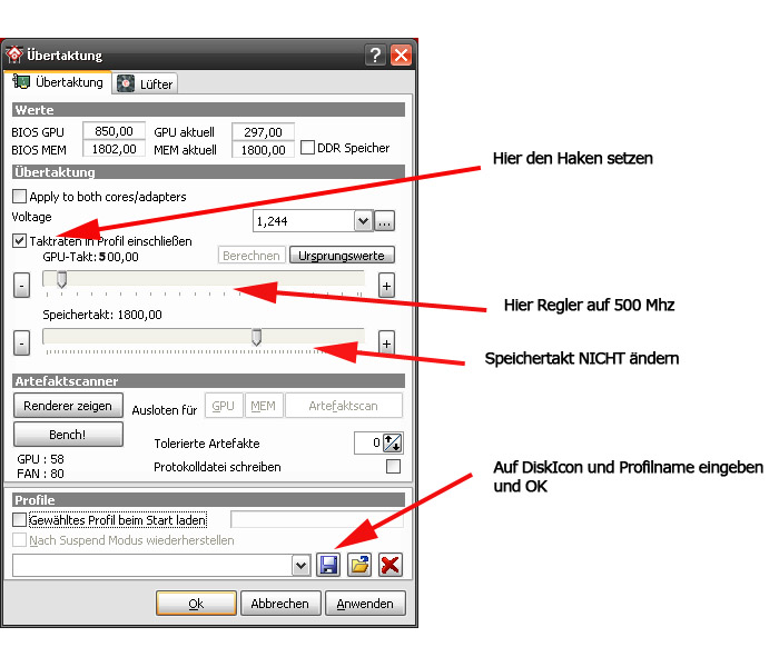

2) die GPU Taktung künstlich herruntersetzen, testen ob die Karte e.g. mit 500Mhz ohne Freezes läuft.
kannst Du per ATT machen Menu->Hardware->Übertaktungseinstellungen.
Dort nen Profil Test o.ä. erstellen mit GPU Takt 500.
Dann vor dem Spielstart das Profil auswählen.

Mein GPU-Takt ist bei mir mit 770 eingestellt,
ich kann dort aber kein Profil erstellen (oder ich stell mich zu blöd an ;-) das es bei den Taktraten mit 500 bleibt.

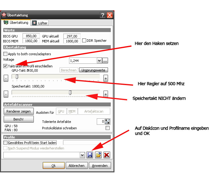

So lange keine 3d Anwendung oder Spiel gestartet wird , bleibt die Karte im Desktop Modus.
Anbei Grafik, wie Du ein 500 Mhz Profil erstellst. Die Voltwerte sind NICHT für Deine Karte, laß diese bei Dir auf jeden Fall unverändert.
Wenn das Profil gespeichert hast kannst das unter ATT-Hardware->Profile auswählen und danach dann eins der Hängerspiele starten.
Ist leider auch nicht besser, die Spiele und das Internet frieren immer noch nach 15-20 min ein.
