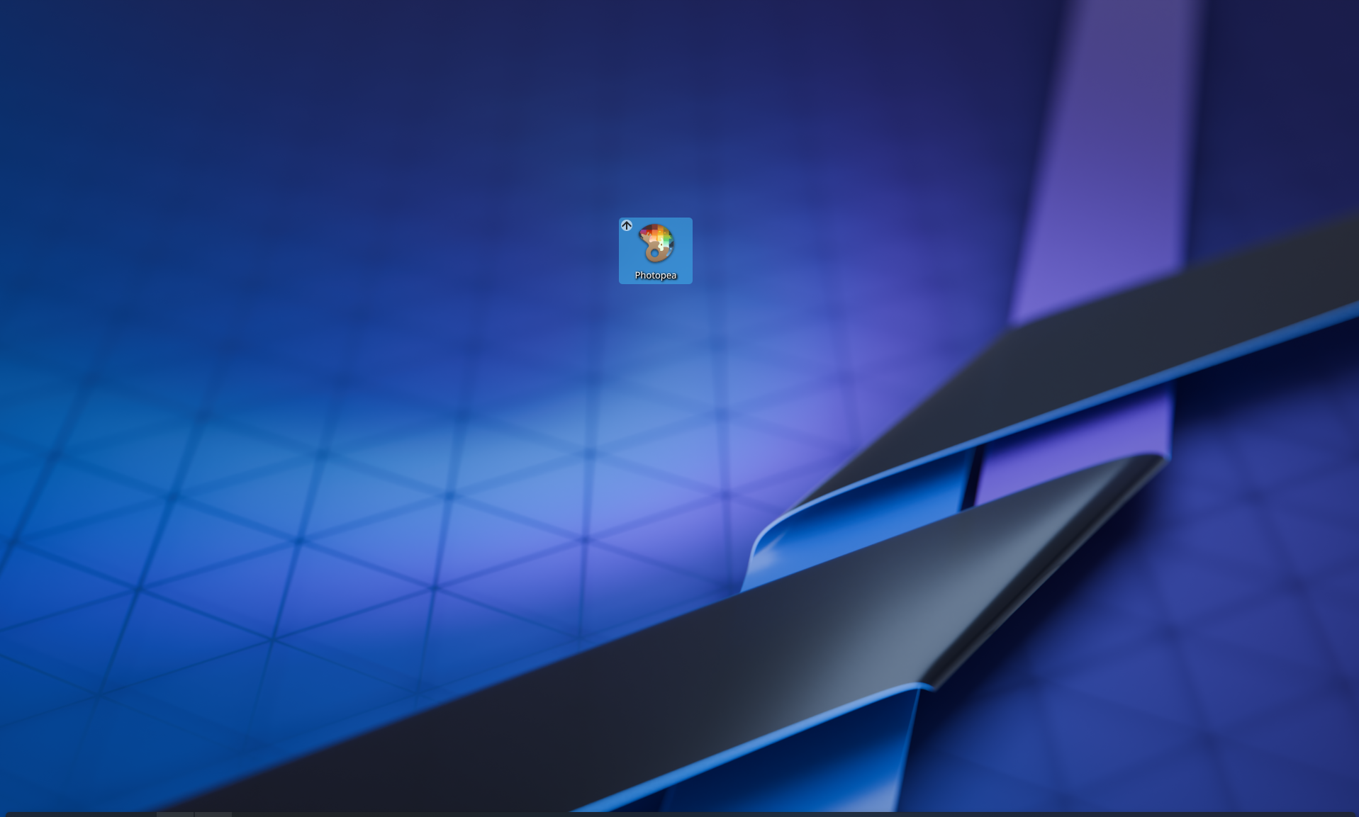

Hat das jemand mal gehabt. Hier ein screenshot (beim ersten Bild ist das normale Icon zu sehen, beim zweiten kann ich ihn in diesem Bereich nicht loslassen). Auch kann ich nichts in diesem Bereich markieren mit der Maus:

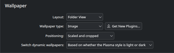

Hast du die Desktop Ansicht oder die Ordner-Ansicht aktiviert?
Zu finden bei Arbeitsplatz und Hintergrund (Kontext-Menü Desktop).
Hatte da auch schon mehr mal den Bug, das Folder-View aktiviert war, aber ich trotzdem nichts markieren konnte und bestehende Ordner im Folder Desktop/Arbeitsplatz nicht auf diesem angezeigt wurden.
Am Ende habe ich es zurück gesetzt.
