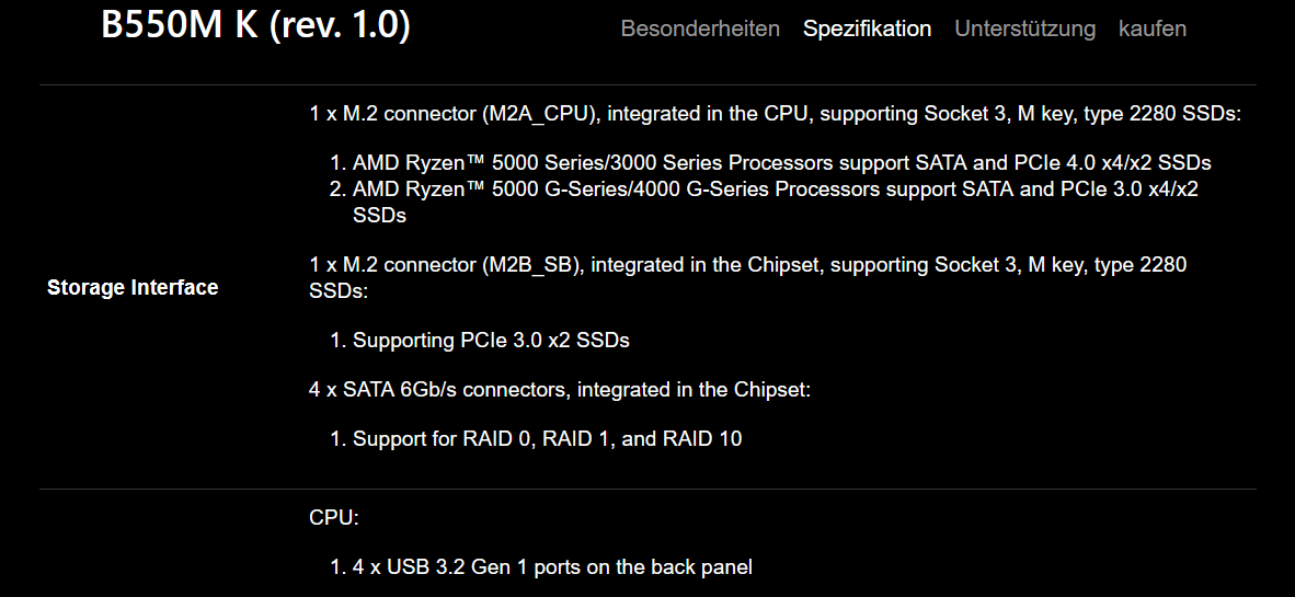

Steckt die SSD im richtigen Slot (M2B! - statt M2A)?

SSD steckt im 2. slot , macht des Probleme?

Nicht wenn sie dort reingehört. Das sieht aber bei dir ganz und gar nicht so aus, da steht ja nicht umsonst "A" (der erste) und "B" (der zweite) dran.
Der erste hängt an der CPU mit PCIe 4.0 und 4 Lanes.
Der zweite hängt am Chipsatz und unterstützt nur PCIe 3.0 x2? (zwei Lanes!). Damit kriegst du maximal vlt etwas über 1.500 MB/s. Da würde ich schon mal ansetzen.

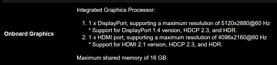

Du hast den Monitor aber schon an die Grafikkarte angeschlossen? Nicht an einen Ausgang am Motherboard?
