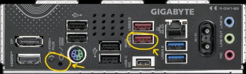

Dann schlage ich vor, du probierst es einfach selber:
https://www.computerbase.de/forum/threads/komme-nicht-ins-bios.2262657/post-31217607
Ist alles ganz genau beschrieben und verlinkt. Mehr als nicht funktionieren, kann es nicht.
BIOS runterladen: https://download.gigabyte.com/FileList/BIOS/mb_bios_b850-eagle-wifi6e_8arpl314_f7.zip
Die heruntergeladene .zip Datei entpacken.
Hast du nichts zum entpacken, kannst du z.B. das kostenlose 7-Zip nutzen: https://www.7-zip.org/a/7z2501-x64.exe
Nach dem entpacken die Datei B850EAGLEWIFI6E.F7 auf einen mit FAT32 formatierten USB-Stick kopieren,
Datei umbenennen in GIGABYTE.bin und den Stick in den richtigen Steckplatz einstecken.
Rechner herunterfahren und den Knopf drücken.
Ist nicht schwer...
Ob das das Problem löst, ist nicht ganz klar. Wenn nicht, würde es aber zumindest eine Ursache ausschließen.
