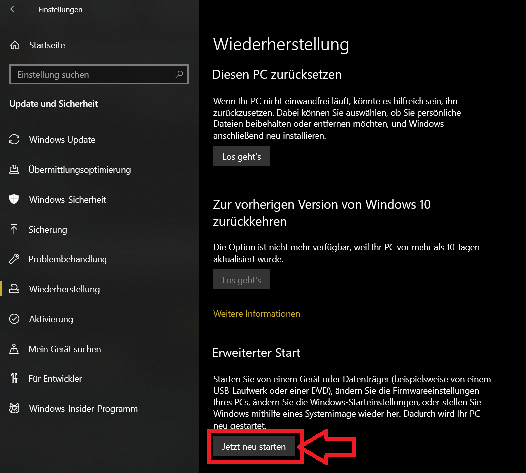

SHIFT bei EIN/AUS NEUSTART und dann bei Problembehandlung ins BIOS

Versuche mal von Windows aus ins BIOS zu wechseln und kontrolliere dann alle BIOS Einstellungen ...

In den Startoptionen dann die UEFI Firmwareeinstellungen auswählen ...

Da muss er aber noch weiter, hier ein paar Worte:
Klick hier dann auf "Problembehandlung",
Dann "erweiterte Optionen" die Option "UEFI-Firmwareeinstellungen".
Wenn ich auf die Option "UEFI Firmwareeinstellungen" gehe startet der Rechner ganz normal neu,aber ich lande aufm Desktop .?!

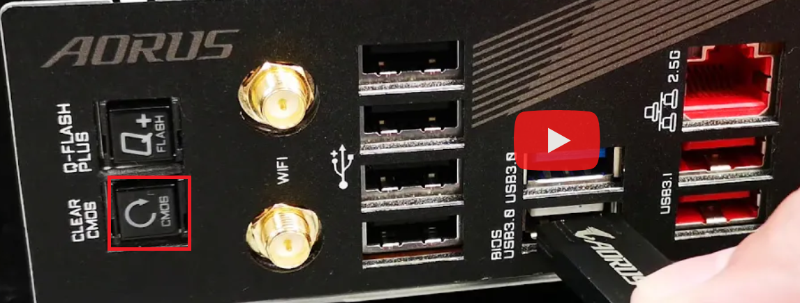

Das Aorus Elite müßte eigentlich eine CMOS Taste hinten auf der Leiste haben ...
PC ausschalten und die Taste ca. 5 Sekunden nieder drücken, dann PC wieder einschalten.

Das ist übrigens kein Bios-Reset (cmos-clear). Mach das richtig, wie im Handbuch beschrieben
(Jumper setzen oder die hierfür erforderlichen PINs überbrücken".
Oder nutze den Schalter am Mainboard dafür #12 .
System hierfür aber ausschalten/herunterfahren.

So einen Schalter für cmos Clear habe ich nicht.Ich durchforste mal das Handbuch
