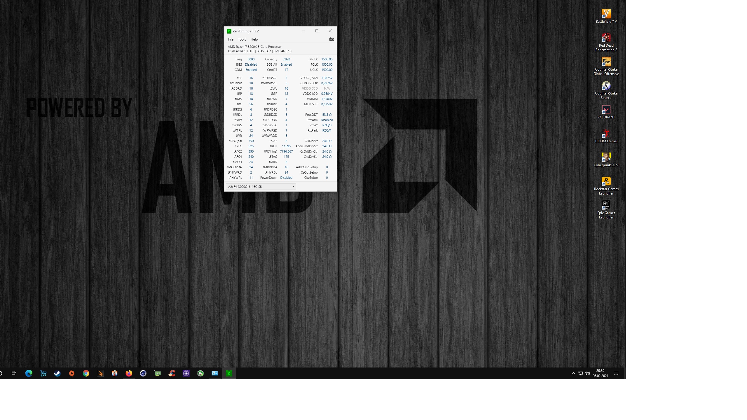

Am besten, du schaust mal mit den "Zentimings" nach deinem Wert der VSoc!
Liegt diese über dem Standard von 1,1V und evtl. auch noch höher als 1,2V, gibt es Probleme in Verbindung mit PCIe 4.0. War mit meinem Aorus Ultra auch so, weshalb das Brett zurück gewandert ist.

Poste doch mal bitte das Bild aus "Zentimings"!

Lade dir mal bitte die Zentimings herunter, starte diese und poste uns das Bild hier ...
Ich schaue dann, ob du von diesem Problem betroffen bist.
Ich weiß nichtmal was Zentimings sind.Wo lade ich das runter,dann poste ich das hier.
Edit:Lade es gerade runter.

Hier das Ergebnis:
OK. Danke. Du bist von dem Problem mit der zu hohen VSoc nicht betroffen!
Deine VSoc läuft mit richtigen Standardwerten.

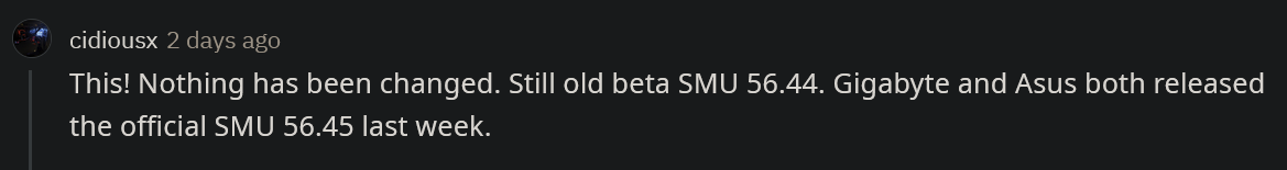

Die aktuellste BIOS Version vom Elite lautet Version F33a. Und GigaByte schreibt da keine Beta Version dabei, obwohl es mit dem "a" Kürzel eine BETA sein muss!
Wäre es ein finales BIOS käme dieses mit der SMU 56.45! Die SMU deines F33a lautet aber auf SMU 46.67!
Siehe Zentimings!
https://www.reddit.com/r/MSI_Gaming/comments/lcby9b/meg_x570_unify_bios_update_7c35va8_update_to/
