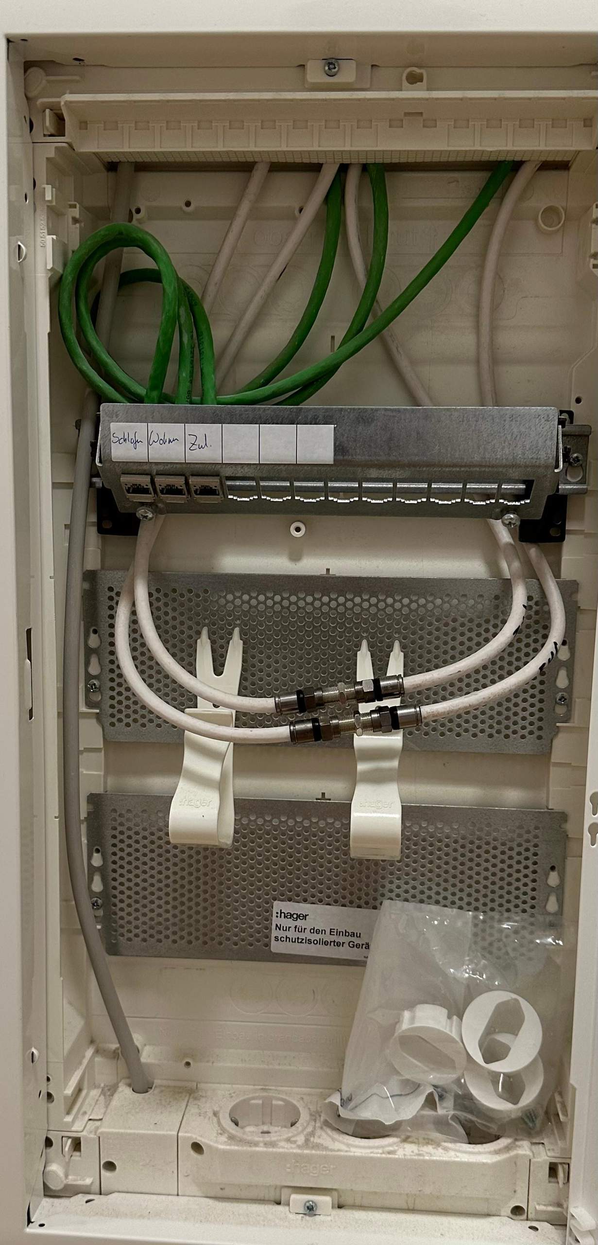

Guten morgen allerseits,
ich bin hier für meinen Schwager auf der Suche nach einer Lösung für seinen gewünschten Netzwerkspeicher.
Folgende Randbedingungen:
  • Es wird eine Fritzbox (vmtl. 7590) zum Einsatz kommen
  • DSL mit ca. 100/40 oder nächst größere Stufe
  • Fritzbox und Netzwerkspeicher sollen vorzugsweise im Netzwerk-Kasten (kein Netzwerkschrank) platz finden, siehe anghängtes Beispielfoto.
  • daraus ergeben sich die ungefähren Maximalabmaße: 250 x 130 x 40.
Zielrichtung:
Er möchte den Speicher nutzen, um diverse Multimedia (v.A. Musik, Filme, ..) auf unterschiedlichen Endgeräten (PC, Fernseher, Smartphone, ...) abspielen zu können.
Folgende Ideen stehen aktuell im Raum:
1. Fritzbox mit freigegebenem USB-Anschluss + Externe Festplatte. Einbindung an PC per Batch und net use. Wäre wohl die günstigste Variante; hatte ich auch jahrelang so im Einsatz und war nur wegen der (USB-)Performance meiner 7490 nicht so ganz zufrieden.
2. kleine NAS (vmtl. aufgrund der Baugröße nur als 1-bay)
Folgende Fragen dazu:
  • Kann mir jemand sagen, ob die 7590 bspw. deutlich bessere USB-Performance als die 7490 liefert?
  • Gibt es empfehlenswerte NAS-Systeme mit 1bay in den o.g. Abmaßen? Geizhals kann ich noch bemühen, hoffte aber auf Erfahrungswerte, falls wer welche hat :-)
PS: Geld "spielt keine Rolle", ggfs. ist auch ein NAS mit SSDs interessant aufgrund der womöglich kleineren Bauform?
Vielleicht hat hier ja jemand einen Tipp
Danke mal im Voraus und einen schönen Feiertag
-byte-

Uff, das ging aber schnell. Erstmal danke für das ganze Feedback.
Ich werde die Gegenfragen mal in Erfahrung bringen und mich dann nochmal melden.
Bzgl. der Thermik war ich gedanklich auch eher schon bei den SSDs.

Hi zusammen,
ich habe Neuigkeiten:
1. Speichergröße ca. 8-10 TB​
2. aufgrund der Baugrößen steht als "echte NAS" eigentlich nur das QNAP Nasbook zur Verfügung, bei 18/28Watt im "geschlitztem Gehäuse" würde ich mir sogar nicht mal zu viel Sorgen machen. Preislich ist das aber nicht so ganz attraktiv und es wäre dann doch mit Kanonen auf Spatzen geschossen.​
Daher kommt nun folgende Alternative in Frage: Die NAS kommt doch aus dem Schränkchen raus auf den Schreibtisch oder ins TV-Regal. Wichtig wäre dann eine geringe Lautstärke und vorzugsweise ohne 'Eigenbau', sprich von Synology oder QNAP.
Ich werde mal die angesprochenen Systeme (Beestation, MyCloud, ...) mit ihm durchsprechen. Vielleicht findet sich ja ein passendes Modell.​
3. Backup-Strategie gibt es (noch) keine. Bei Umsetzung von Punkt 2.) auf Schreibtisch/TV-Regal wäre dann eine 2bay mit gespiegelten Platten und einer zyklischen Sicherung auf Extern die erste Überlegung.​
