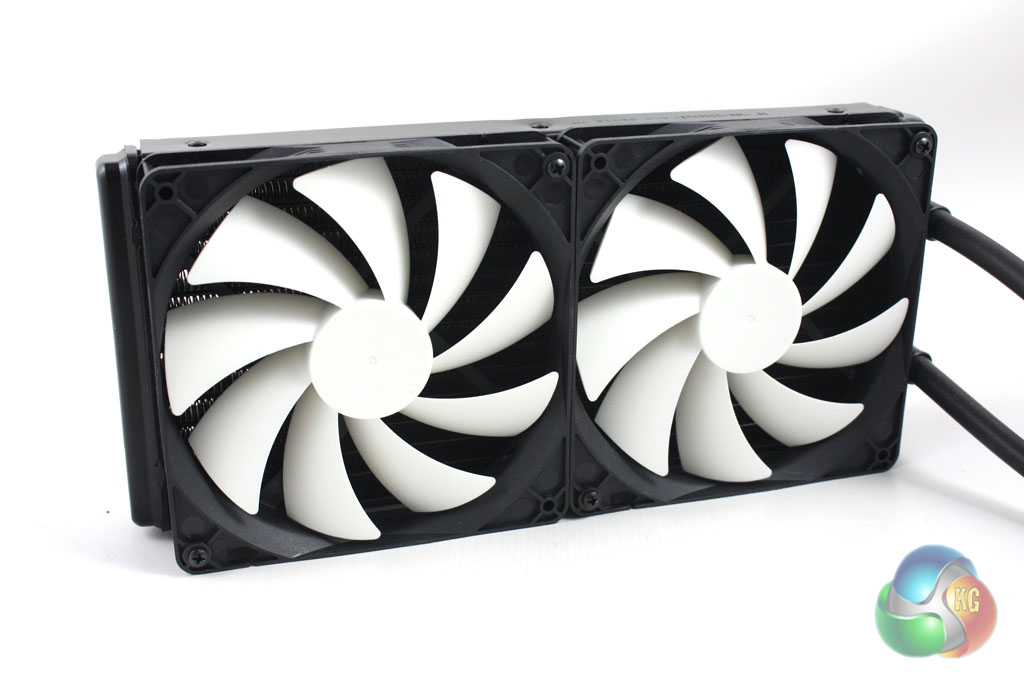

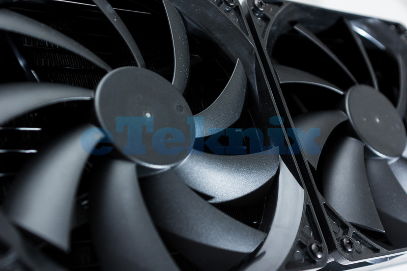

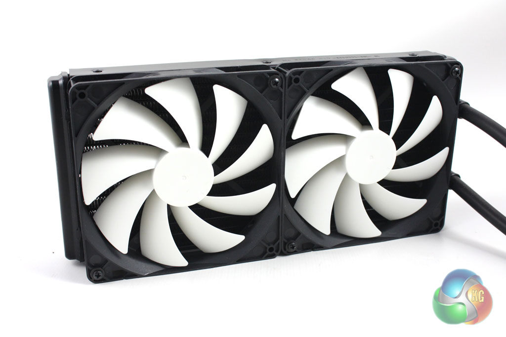

Hier zum Vergleich der Abstand zwischen den Lüftern bei der H110 und bei der fast baugleichen NZXT X60. Man beachte, den Abstand zwischen den (schwarzen) Corsair-Lüftern und dass sie bei NZXT (weiß) direkt aneinander liegen.
