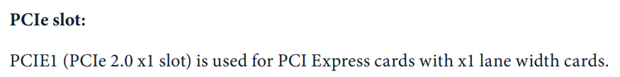

Ich denke eher die PCIe-Lane könnte das Problem sein, die ist nach Handbuch nur 2.0 und auch nur eine:
Diese eine Lane könnte zwar 5 GBit/s, aber vielleicht haben die Karten PCIe 3.0 und kommen mit 2.0 nicht klar.
Reaktionen: striker2150
Das ist korrekt. Das J3710-ITX hat “nur“ einen 1x PCIe 2.0 Slot. Der I225 Chip hat je nach Quelle entweder ein 1x PCIe 2.0 (QNAP) oder ein 1x PCIe 3.1 (Intel) Interface.
Nach PCIe-Spezifikation, müssen Geräte eigentlich Rückwärtskompatibel sein, d.h. in diesem Fall gemäß PCIe 2.0 zusammen laufen. Sollte also theoretisch unproblematisch sein, könnte aber in der Praxis tatsächlich zu Problemen führen.
