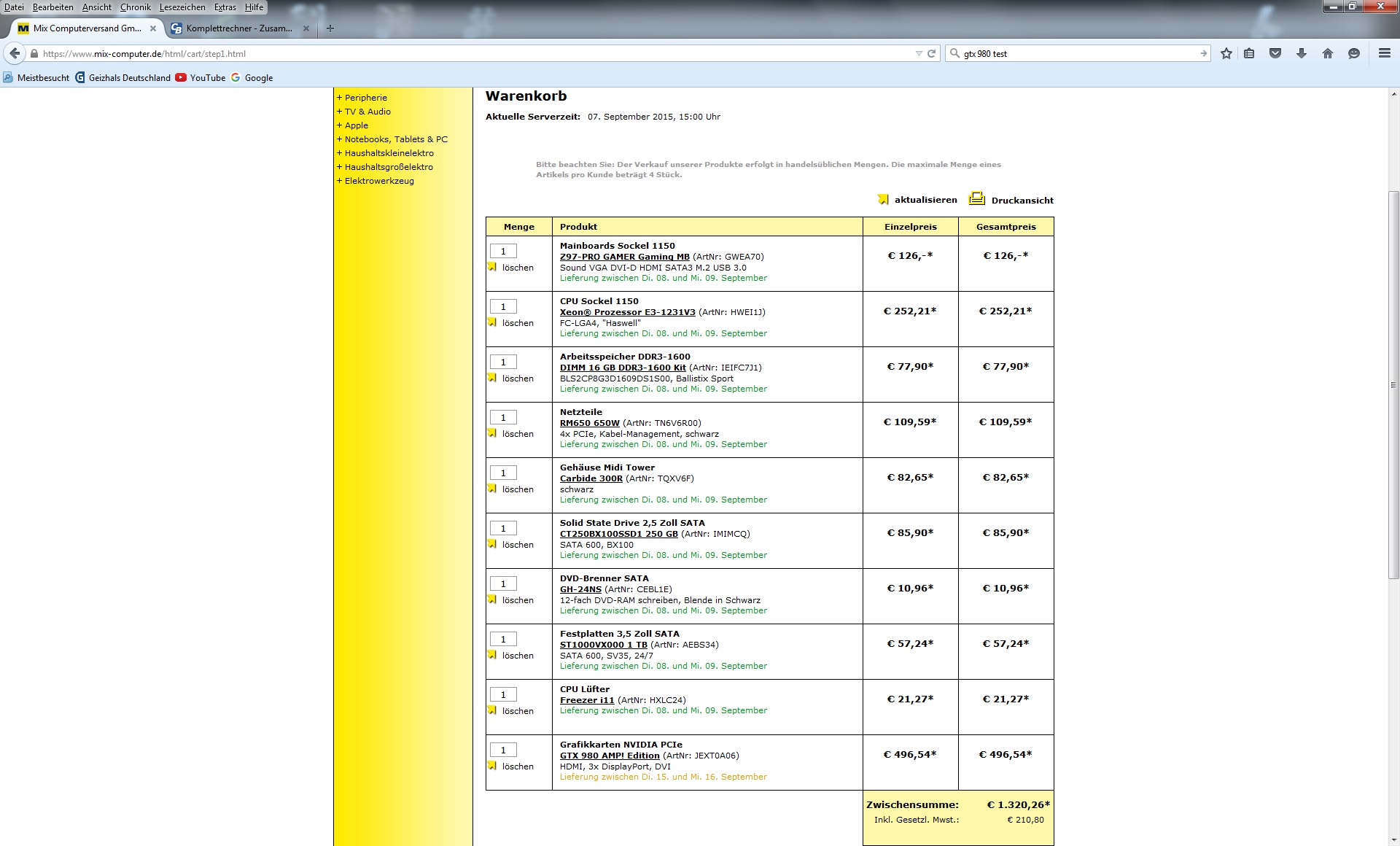

Hallo CB´ler,
bin mal wieder am zusammenstellen eines System für einen Freund.
Einsatzgebiet: Ausschließlich Gaming in Full HD (1920x1080) mit 144hz. Gespielt und Gestreamt werden soll BF4, BF Hardline, CSGO und das neue Star Wars Battlefront. Alles in Ultra bei 120-144 FPS. :freak:
Buget liegt bei 1000-1150€. (Zusammenstellung Momentan noch 1320€ :freak:)
Der Freund hat momentan ein Sockel 1366 System mit I7 was zum Rendern und Streamen genutzt werden soll. Also er will unbedingt einen komplett neuen damit er dann zwei Rechner hat.
Hier meine bisherige Zusammenstellung:
Habe bewusst den Sockel 1150 gewählt, da es noch keine Sockel i7 6700K zukaufen gibt. Außerdem zu Teuer und DDR4 Speicher kostet noch ca. 20% mehr als DDR3.
Es soll nicht Übertaktet werden!!
Das Z-Board habe ich gewählt wegen der Ausstattung und weil man meines Wissens nach noch bis zu 400MHZ bei Xeon rausholen kann. Weis nicht ob das auch mit einem H97 Board geht.
Für Verbesserungsvorschläge oder Kritik bin ich jeder Zeit offen.
Danke schonmal an alle.
Mfg
Nox84

Hab das Bild dafür jetzt eingefügt.
Ja der geht zu mix-computer, aber das einzigste was dort im Warenkorb ist, ist eine Grafikkarte. Kein kompletter PC.

Habe jetzt das Bild eingefügt für den Link.
Also mein Ihr ich sollte Lieber den i7 4790K mit H85 Board nehmen anstatt des Xeon 1231V3? Da würde ich aber noch Teurer kommen als jetzt schon, da der Xeon um die 250€ und der i7 4790k 350€. Z Board kostet um die 130€ und H85 um die 80€.

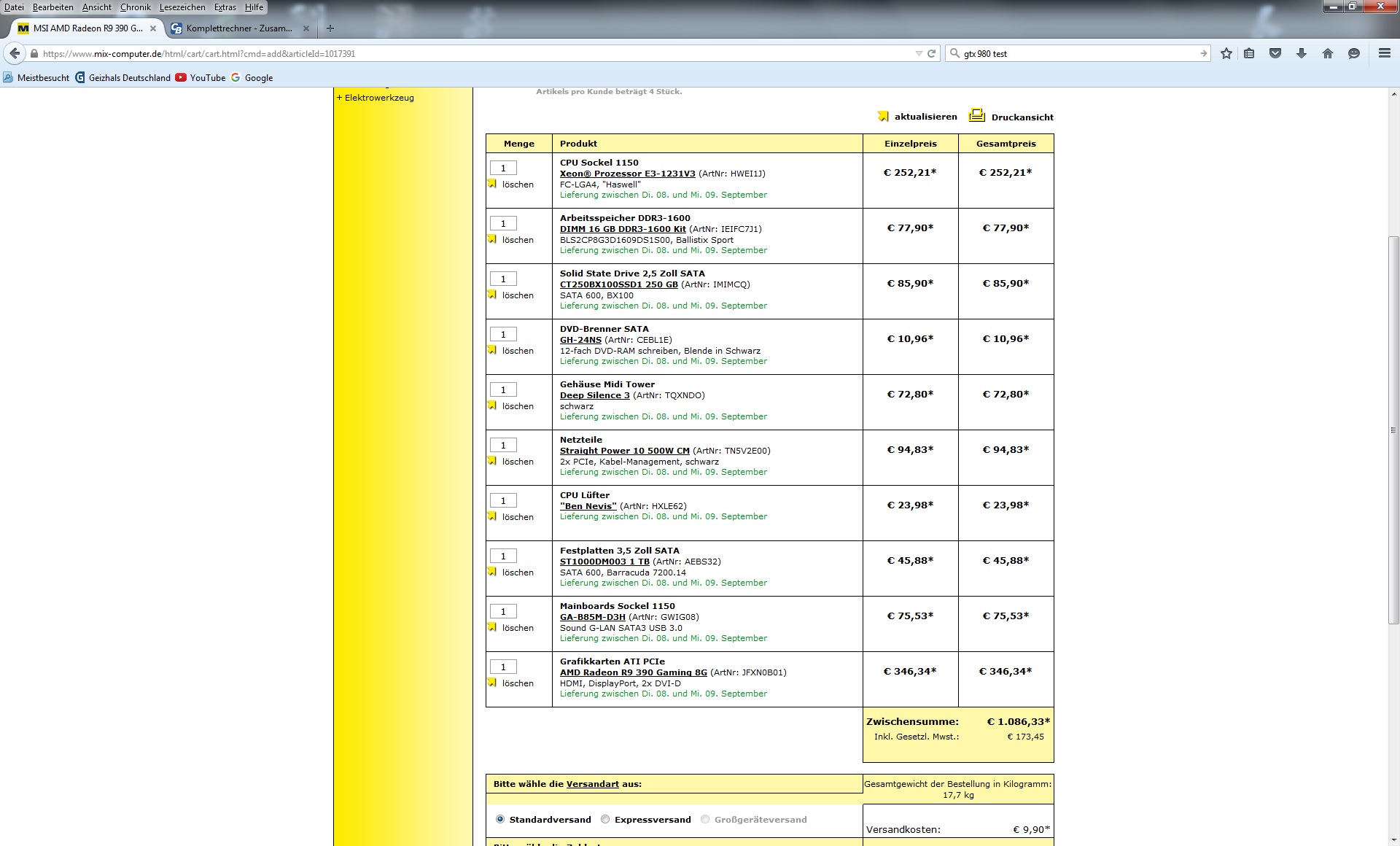

OKay hab mir mal deine Config abgeschaut.
CPU Kühler und Gehäuse übernehme ich! Gefällt mir gut! MB von Asrock geht nicht. Er möchte schon mindestens ein Asus, Gigabyte oder MSI. Ich weiß das ist eine Glaubensfrage, aber so ist es halt.
Bei Mix Computer kostet das NT 98€. Das RM 550 kostet 2€ mehr. Also so wie du alles auflistest wird das doch noch etwas Teurer als 1070€. Keiner Bestellt bei 5 Händlern! 1 Händler max. 2 und gut ist.
Die R9 390 wird kein BF4 usw. in Full HD mit Max Details bei über 100FPS schaffen. Natürlich auch keine GTX 980 so wie ich das sehe. In diesem Thema bin ich mir noch Unschlüssig.
Mfg
Nox84
@all
Aktueller Stand.
Nun ist die Frage, ob R9 390(x) oder GTX 980, bzw. Xeon oder i7 4790K. Es soll nicht OC werden. beim Xeon gehen zwar auch noch bis zu 400 MHZ aber das Thema wird hinten angestellt.
Mit R9 390 wäre er bei 1086€ und mit GTX 980 bei 1236€ macht eine Differenz von 150€.
Mfg
