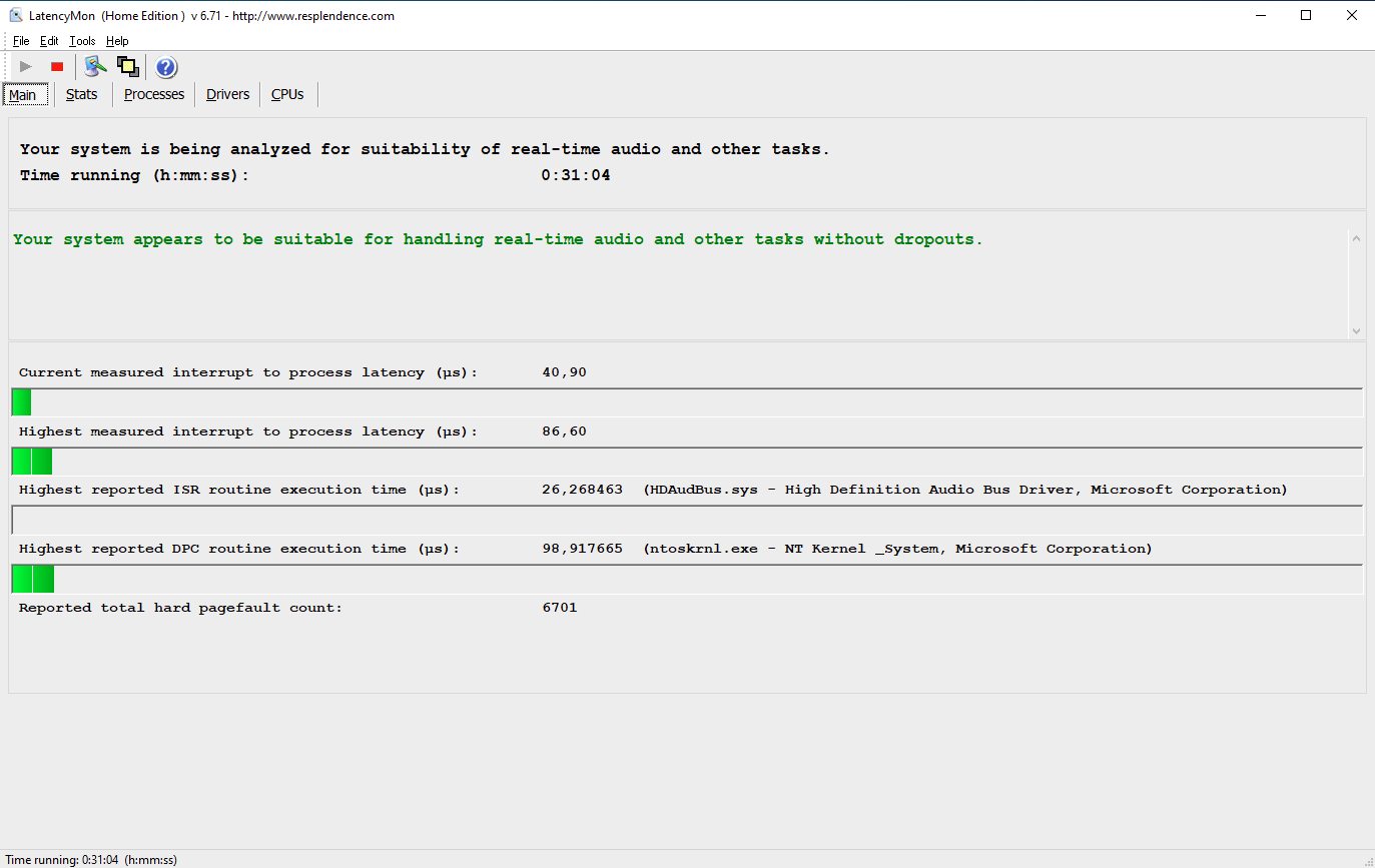

@SV3N du könntest dem TE einen Screenshot vom 'Drivers' Tab im Latency Monitor machen, nachdem du den mindestens 10min im Idle hast laufen lassen. Das gibt dann Sicherheit dass das Board bzgl DPC Latenzen problemlos läuft.

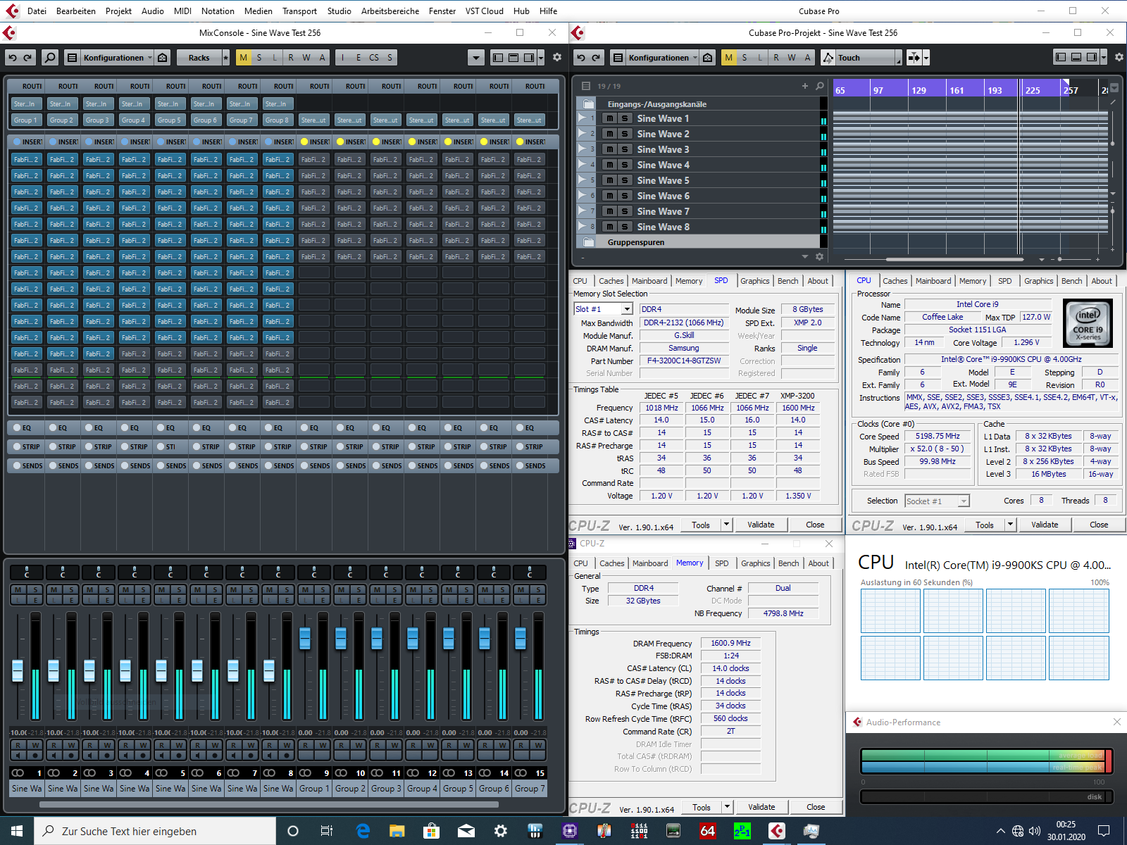

Bzgl den Threadrippern ist es nach wie vor so, dass die für ne DAW nicht empfehlenswert sind. Man sollte auch bedenken, dass bei der Singlecoreperformance auf allen Kernen gleichzeitig Intel immer noch ein gutes Stück voraus ist. Grob gesagt kannst du bei hochtaktenden Intel CPUs längere Signalpfade mit CPU-lastigen Plugins realisieren, während du auf dem 3950X sehr viel mehr Spuren fahren kannst. Ausserdem profitiert bei einigen Plugins Intel massiv von RAM OC, während Pete den Dawbench nur mit 2666mhz gefahren hat. Ich konnte z.B. mit dem Fabfilter Pro L2 40% mehr Instanzen auf dem 9900KS (bei mit deaktivieretm HT, 256 ASIO Buffer mit RME RayDAT Audiointerface) einsetzen wenn ich das RAM OC von 3200CL14 XMP auf 4133 mit scharfen Custom-Timings gesetzt habe. Von 2666mhz wie im Dawbench sind es über 70% Leistungsplus.
Natürlich skaliert nicht jedes Plug so extrem, aber deutliche Unterschiede waren bis jetzt immer vorhanden.
Auch auf auf dem 3950X kann ich bei RAM OC eine ordentliche Performancesteigerung feststellen, nur gehts da bei weitem nicht so weit rauf.
Nachteil ist im Audiobereich, das Board hat keine Thunderbolt Option falls man irgendwann plant ein solches Audiointerface anzuschaffen. Ok du willst ja eh eins mit PCIe.

Wenn es beim 3950X bleibt, wäre eben wichtig wie das von dir anvisierte MSI MEG X570 Unify bei den DPC Latenzen performt. Ich selber habe derzeit das Asus ROG Strix X570-E und damit tw miese DPC Latenzen von >800us. Erst mit manueller Übertaktung verschwinden diese größtenteils. Bin da selber noch am suchen woran das liegt. Muss mich halt durch verschiedene Einstellungen wühlen, mal eine andere BIOS Version probieren usw.

Was aber für dich wichtiger ist, dass ich mit diesem Board (noch) keine zufriedenstellenden DPC Latenzen habe. Deswegen kann ich das so nicht empfehlen.
