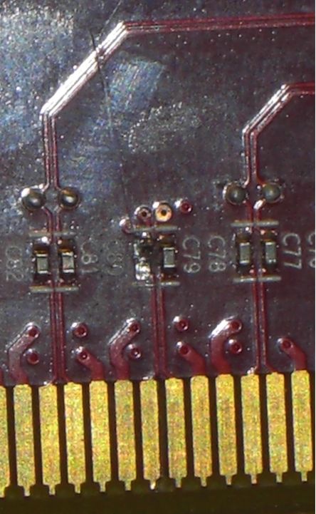

Hier ein Bild davon:

alter falter wie bistn da bitte abgerutscht ^^
Mit viel Frust, nach einer Nacht des nervenaufreibenden Neuaufsetzens.
Selber Schuld. würd ich sagen :(
hmm eigentlich sollte die grafikkarte bei der beschädigung noch rennen (allerdings mit weniger lanes)
die beiden leiterbahnen oben links sind durch
gibts weiter oben noch 2 sone zinntröpfchen an den gleichen leiterbahnen?
falls ja kann man das leicht reparieren
sonst wird das schwierig da was anzulöten
den kondi einlöten stellt kein problem dar
Also meiner Meinung nach kannst du die Karte beerdigen bzw. in die Tonne hauen.

du kannst denn wieder anlöten , bei denn leiterbahnen könnte präzise aufgetragener silberleit lack helfen oder du fragst einen Elektroniker der sich mit PCBs & Schaltungen auskennt !
ich würde sagen die ist hin
