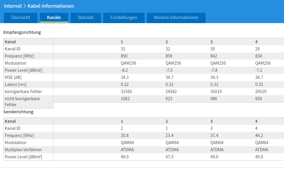

Sind das die Signalwerte, die du meintest?

Die Werte sehen OK aus, die relevanten Werte für den Upstream sieht allerdings nur der Anbieter, da diese ja nur auf dessen Seite gemessen werden können. Die sollen deine Leitung mal auf Ingress prüfen.
