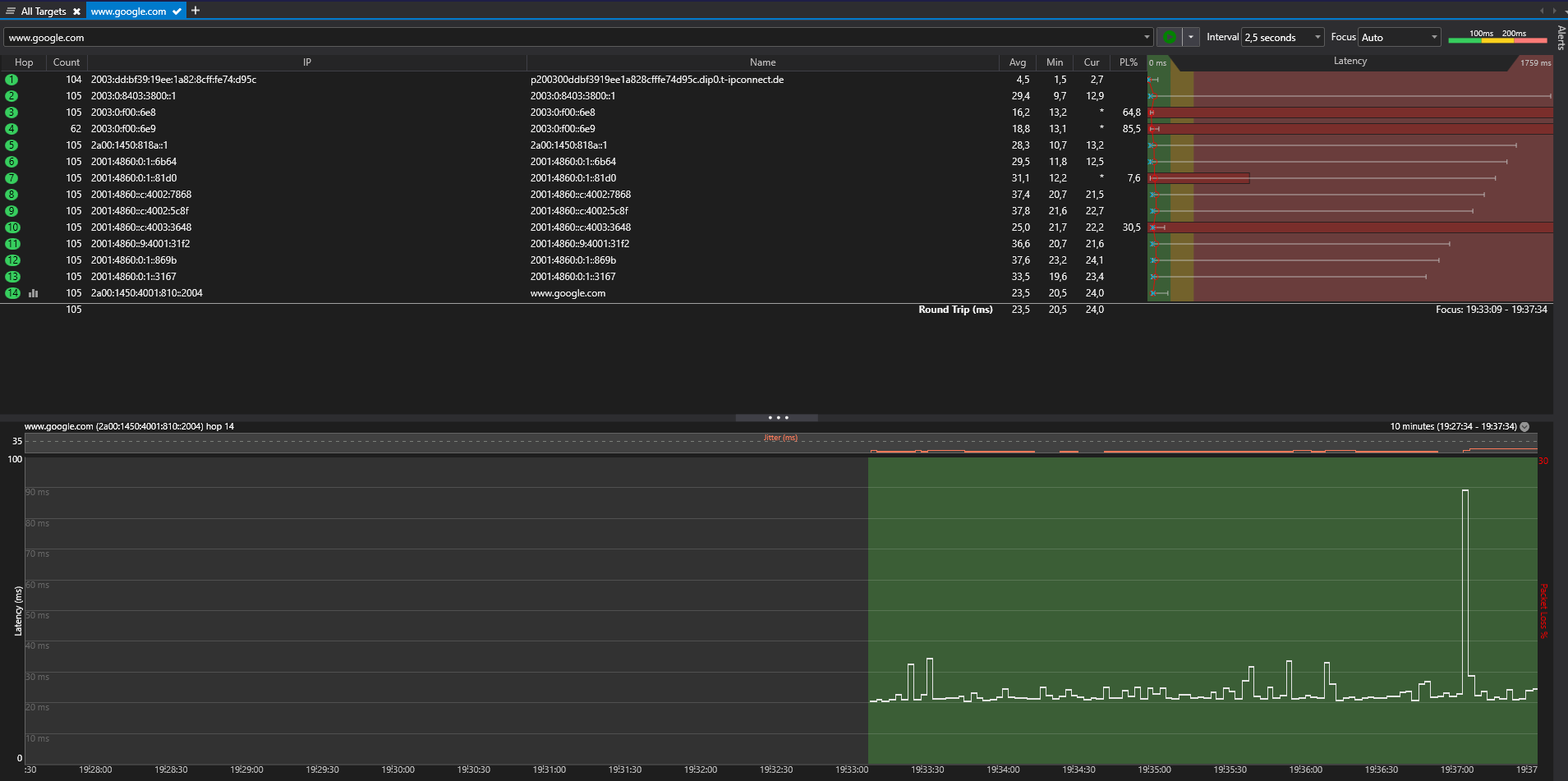

Achso, verhält sich alles unauffällig, CPU Auslastung während Ping Spike ~10%, identisch zur normalen Latenz. Netzwerkaktivität gibt auch keine Indikation, Bitdurchsatz gesendet und empfangen geht zwar auf 0 während des Spikes, aber ist ja auch logisch bei der Latenz.
Ok, das ist dann wieder ein Hinweis darauf, dass es an der WLAN Hardware liegt.

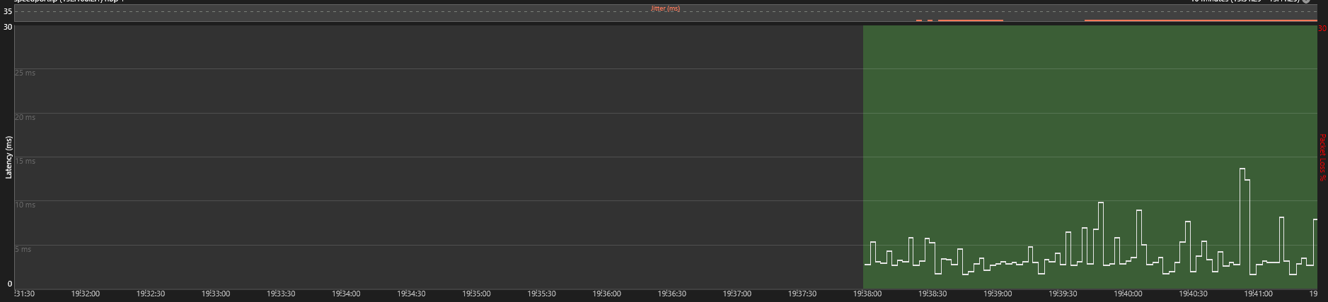

Ich habe nochmal ein wenig rumgetestet:
Ich habe abermals meinen Wlan-Adapter direkt an meinen PC angeschlossen (den gleichen USB 2.0Port wie vorher das USB-Verlängerungskabel). Nun konnte ich mich nicht mehr mit dem 5GHz Band verbinden, gefunden wurde es zwar noch aber keine Verbindung möglich. Das mag aber auch an Interference vom PC selber liegen (meine ich gelesen zu haben).
Noch kurioser:
Ich war für einen Moment aus dem Raum gewesen und als Ich wiedergekommen bin, war ein InstallWizard-Fenster geöffnet und wollte einen Sennheiser Audio Treiber deinstallieren. Ich weiß das klingt absurd, aber es war niemand in der Zwischenzeit am PC. Ich hab den Treiber deinstalliert und den PC neugestartet (Nutze keine Sennheiser Audiogeräte mehr). Und jetzt läuft auch mittels USB-Verlängerung wieder konstant niedrig.
Jetzt die Frage:
Bitte was ist in der Zeit passiert wo ich auf dem Klosett gewesen bin, dass sich automatisch ein Sennheiser Treiber deinstallieren will und das anscheinend die Wurzel des gesamten Problems gewesen zu sein scheint?????? So langsam glaube ich verliere ich den Verstand...

Wie dem auch sei, anscheinend war der Sennheiser Treiber das Problem. Jetzt wo ich mich dran erinnere meine ich auch schonmal in einem Reddit Beitrag gelesen zu haben, dass gerade Sennheiser Treiber mehr Probleme verursachen als sie was bewirken. Zwar funktioniert das 5GHz Band immer noch nur mit Ping Spikes, das 2.4GHz Band ist aber anscheinend jetzt wieder in Ordnung. Naja mir solls recht sein, lieber bisschen brauchbares Internet als gar keins.
