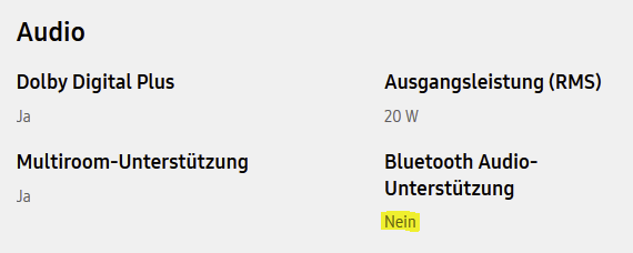

Der Fernseher hat weder Bluetooth, noch einen Audioausgang. Das dürfte schwierig werden. Nur den optischen Ausgang, da könnte man vielleicht noch mit arbeiten.
@prian
Bluetooth Audio-Unterstützung Nein
Reaktionen: S.Kara

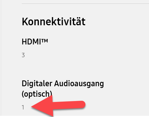

Auszug aus den technischen Daten:
Somit sollte doch was "gehen", oder nicht?

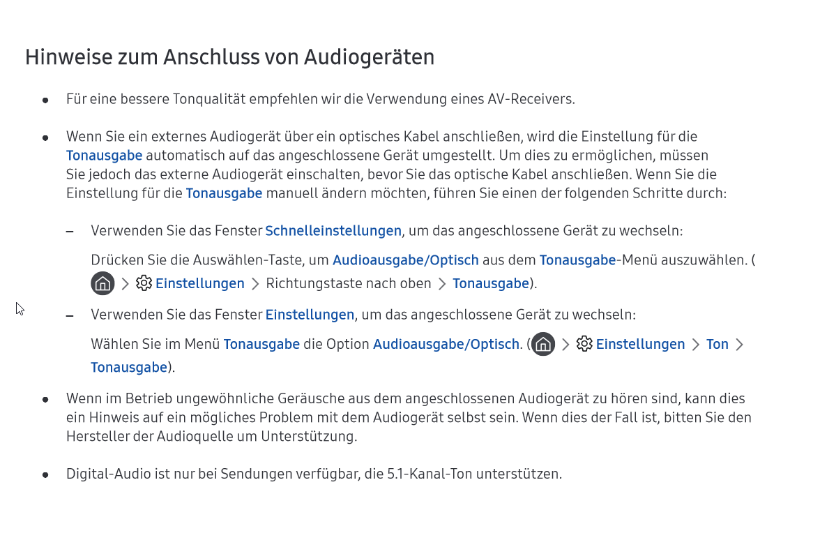

Auszug aus der Anleitung Seite 38
Reaktionen: S.Kara
Ich weiss ja nicht was deine Bekannten ausgeben wollen, aber so was lässt sich per optischem Ausgang verbinden.
Gibt's auch etwas günstiger
Reaktionen: S.Kara

Der optische Anschluss gibt nur bei Inhalten mit 5.1 Sound überhaupt ein Signal aus, so verstehe ich das...
Reaktionen: S.Kara
Ist natürlich nicht so schön wenn es nicht immer geht.
Das ist für einen alten Mann, der schaut eher ARD, ZDF, alte Filme usw. Da hat bestimmt nicht alles 5.1.
Das Problem hatte ich bei meinem LG auch, ich habe es mit einem Adapter, ähnlich dem schon vorgeschlagenen gelöst. Normalerweise kann man im TV-Menü einstellen, was er alles ausgeben soll, dass er nur 5.1 über Digital ausgibt, wäre schon seltsam (vielleicht ist das ein Übersetzungsfehler und meint: "Nur über den digitalen Ausgang kann 5.1 ausgegeben werden", was sich sinnvoller anhört..)

Allerdings wird das in der Anleitung explizit erwähnt.
Tonausgabe am Fernsehgerät über Bluetooth-Geräte
Somit sollten BT-Kopfhörer doch die erste Wahl sein, oder nicht?
