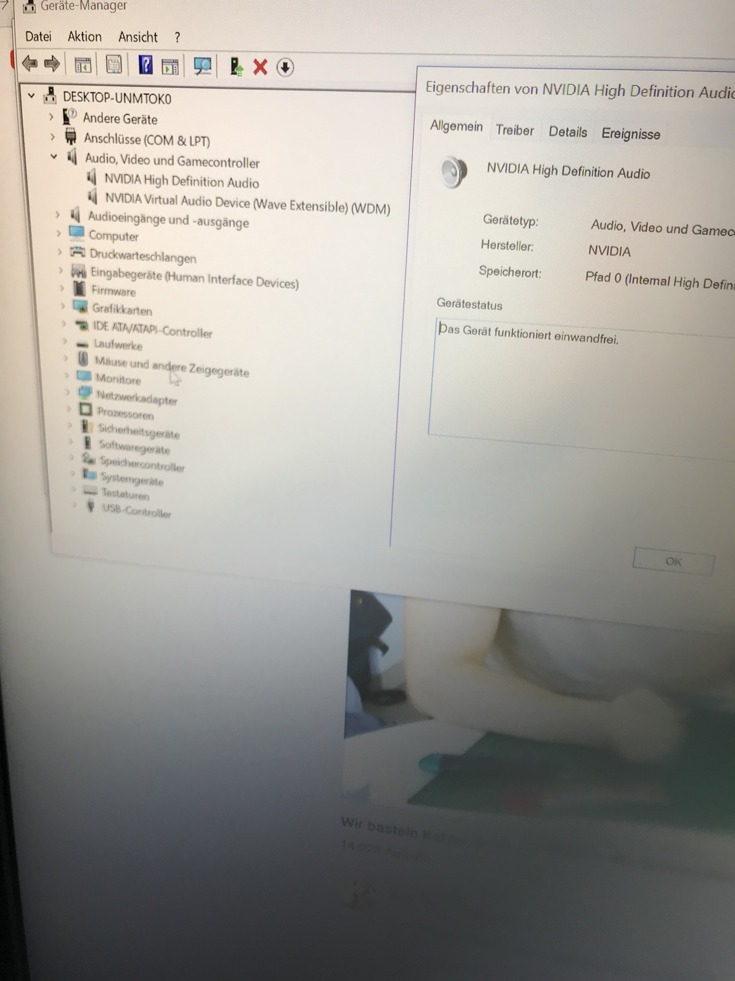

ansonsten bitte mal bei Windows 10 in der Suchleiste unten Geräte Manager eintippen dann landest genau da ... dort den Reiter Audio Video Gamecontroller öffnen und als Bild bitte hier reinstellen ... kann direkt hochgeladen werden. (

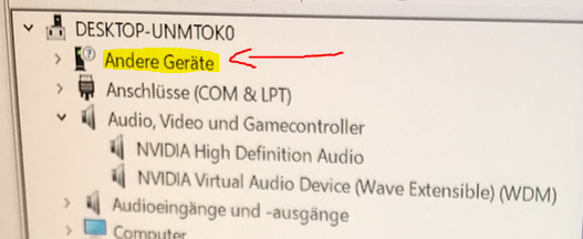

770786
Das bedeutet daß dein Windows "andere Geräte" erkannt hat, aber Treiber dafür fehlen.
