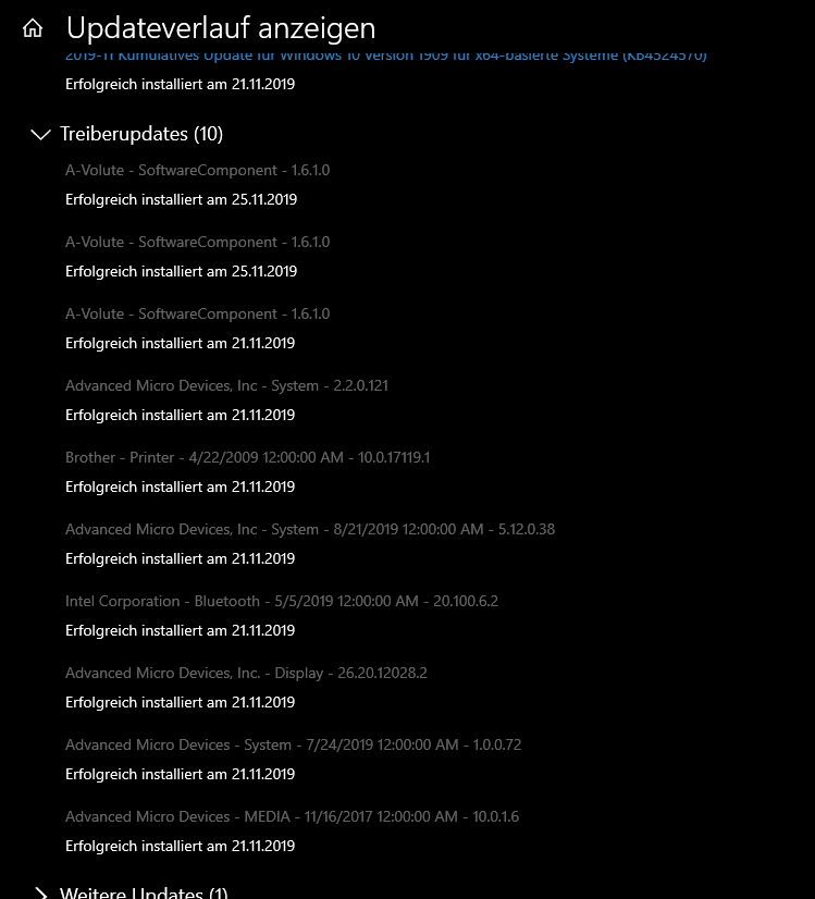

Vermutlich hat WIndows Update bei dir schon A-Volute installiert, weshalb es Probleme mit älteren Treibern gibt.
