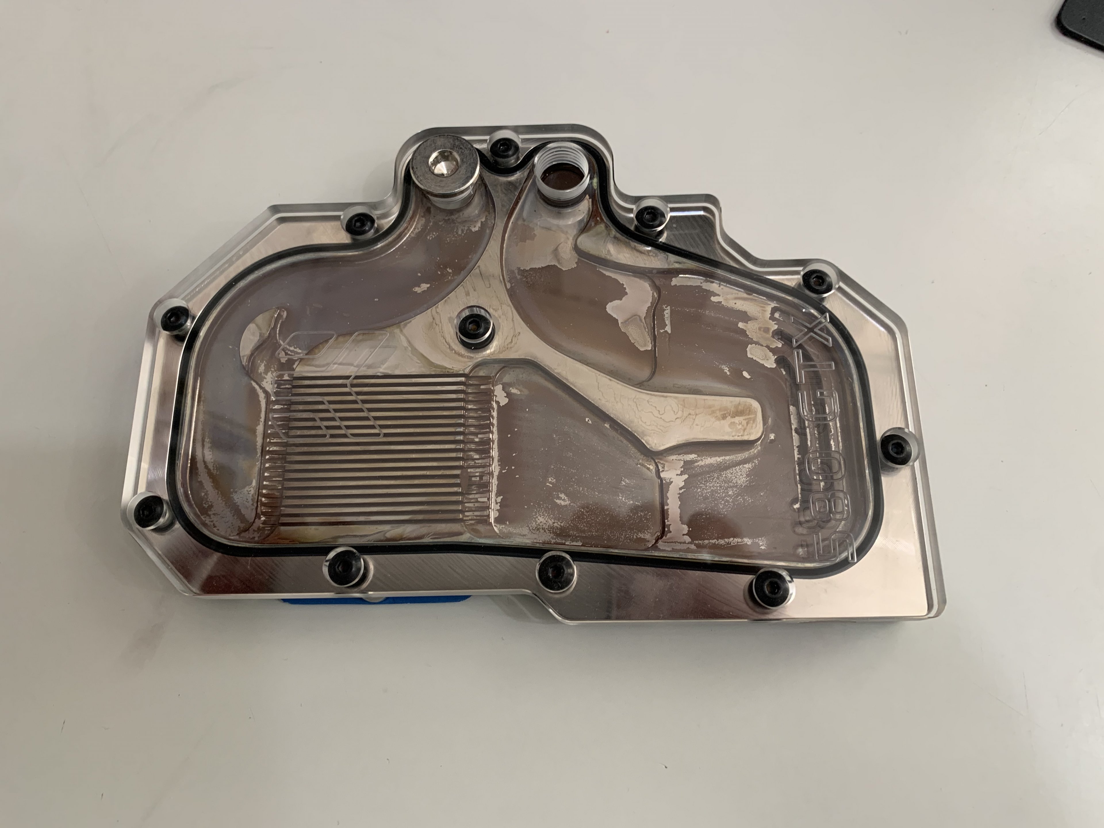

vor ein paar Tagen fiel mir ein stetig wachsender brauner Fleck direkt über der Jetplate meines EKWB (Nickel) GPU Blocks auf.
Jetzt wundere ich mich natürlich, ob das ein Biobefall oder Korrosion (oder noch schlimmer irgendwas Verkokeltes) ist.
Hat jemand ne Idee?

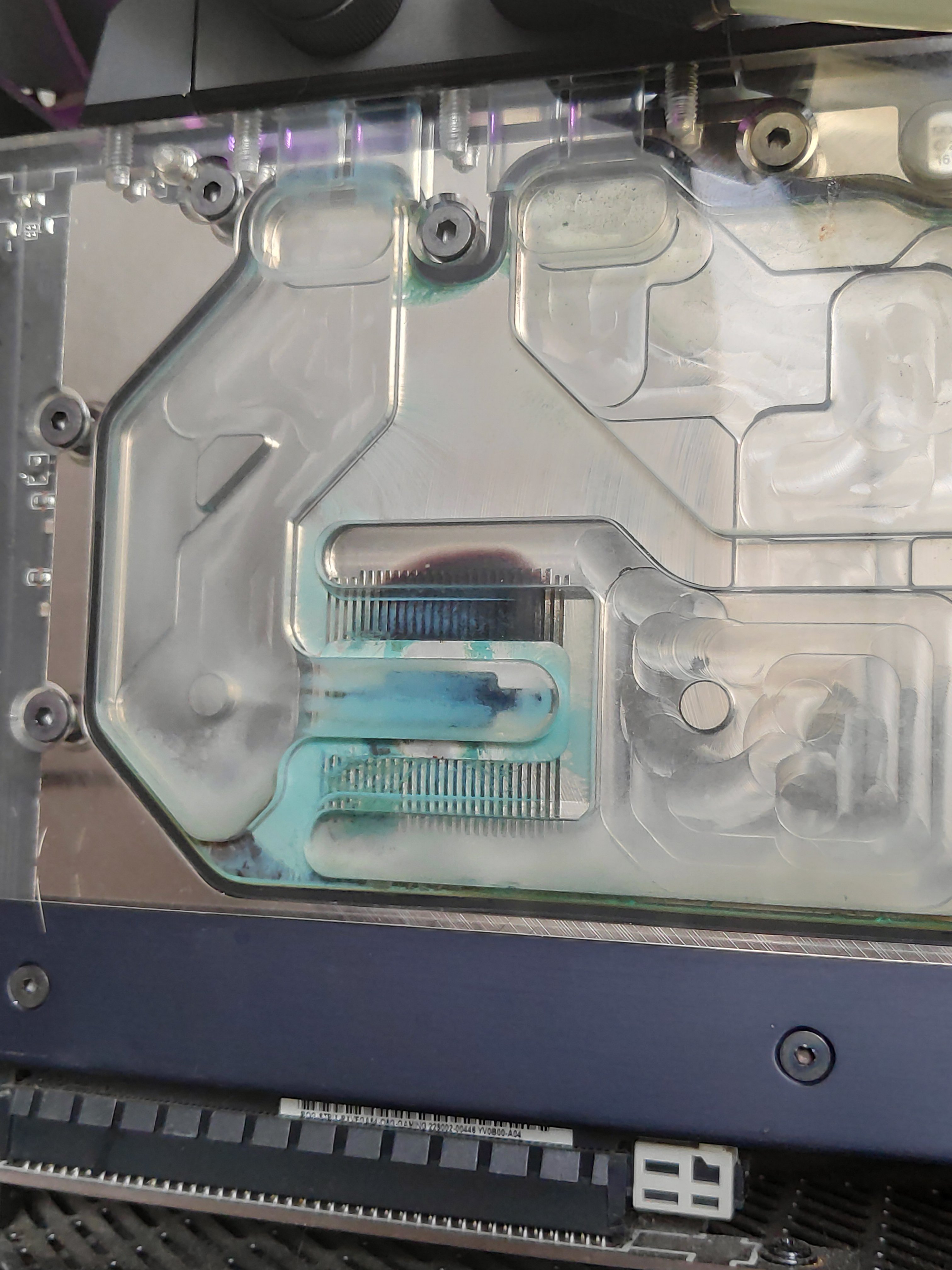

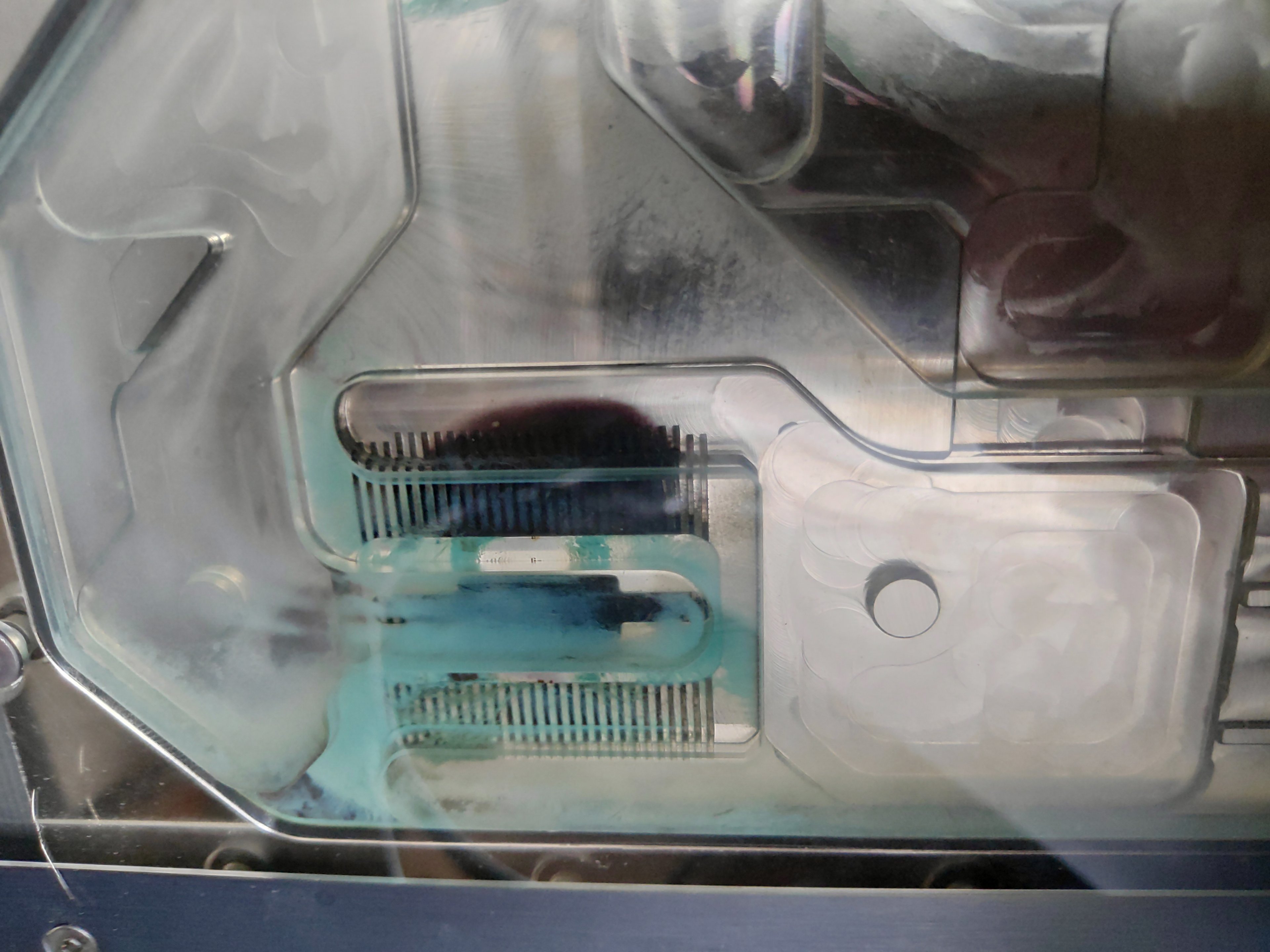

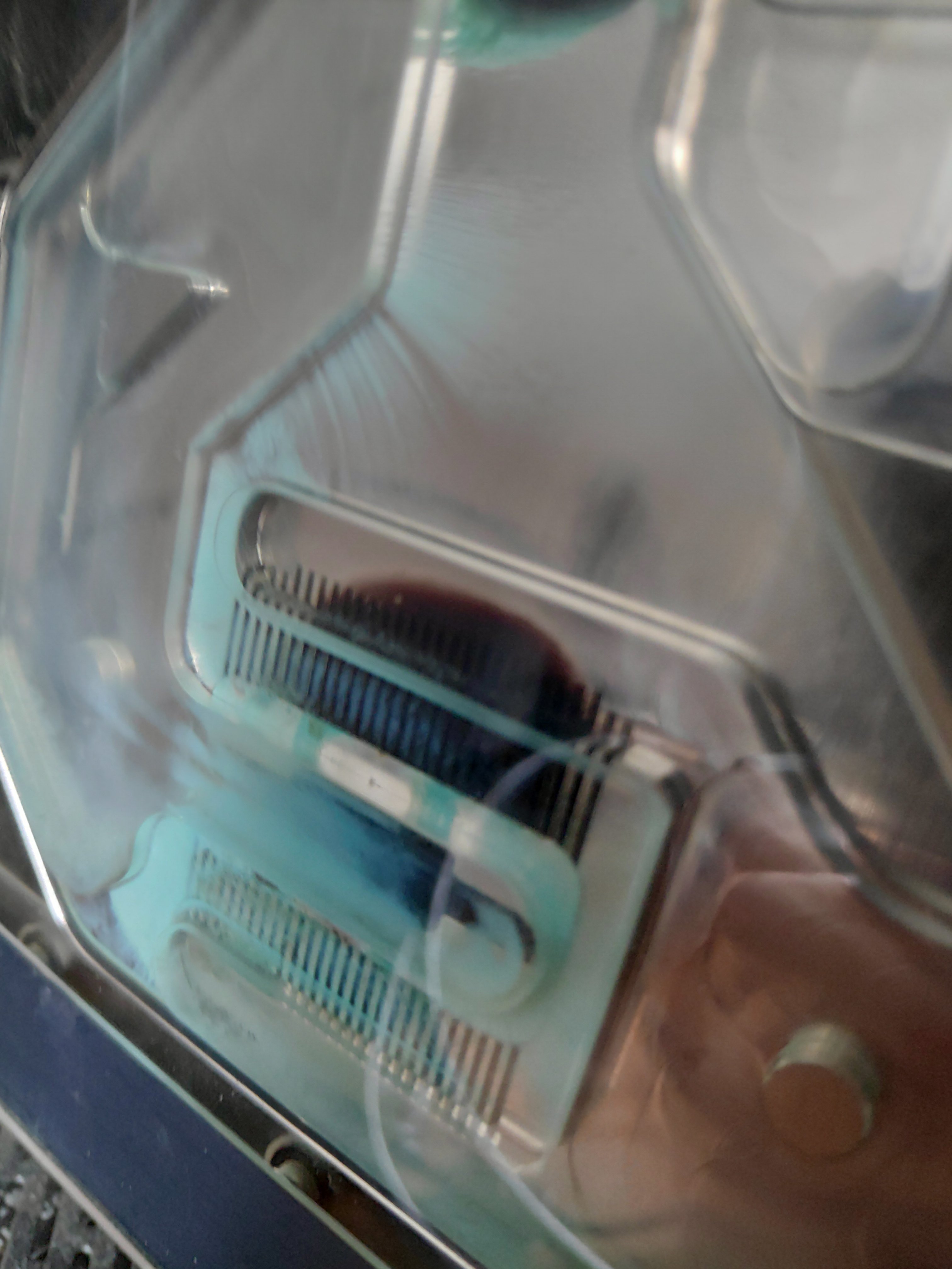

Bei den grünen Schlieren war ich mir ursprünglich sicher, dass das Rückstände meiner ehemaligen Flüssigkeit sind, die grün gefärbt war. Habe aber den Verdacht, dass ein kleines Leck im Radiator Kupfer auslöst/Kupferoxid im System verteilt. Kann jmd. den Verdacht bestätigen?

mit was hast das betrieben?
also gekokelt in einer wakü eher nicht. denke eher biofilm. hilft eigentlich nur eines. aufmachen und wegputzen. mit spülen bekommst das leider nicht sauber.
Also sowas habe ich noch nie gesehen. Ehrlich gesagt sieht es für mich nach einer Verfärbung des Materials aufgrund von Hitze.
Biofilm/Korrosion müsste auch Strömungslinienförmig sichtbar sein. Das ist hier einfach nur ein Fleck ohne erkennbare Strömung. Ergo Hitze.

Das Ding auseinandernehmen und schauen, ob man es abschrubben kann. Dadurch, dass es einzig an dieser Stelle aufgetreten ist halte ich Hitze für umso wahrscheinlicher. Eine Verfärbung muss ja nicht immer mit Kokeln zu tun haben. Es verfärbt sich einfach. Der Block erwärmt sich da dieser Stelle nun mal besonders stark.

Destilliertes Wasser. Das Leck im Radiator sorgt dafür, dass ich alle paar Wochen mal ein paar Milliliter nachfüllen muss. Ich konnte es leider nur noch nicht finden da es extrem klein ist.

Aber was soll sich da so erhitzen dass es sich braun färbt? Ich glaube kaum dass ich das Nickel so hart grille dass es braun wird? Vielleicht Biofilm den man sonst noch nicht sieht?
Die Farbe passt zu Nickel II Sulfat das beim vernickeln eingesetzt wird.
An der Jetplate scheint sich sich auch die Beschichtung zu lösen.
Gefärbte Flüssigkeiten führen immer wieder zu verklumpung, verstopfung und unter anderem, auch zu Korrosion.
Was das auf dem Kühler jetzt genau ist, ist schwer zu sagen. Da wo er warm ist hat sich auf jeden fall was chemisch umgesetzt und sich evtl mit der Beschichtung verbunden. Biobefall schließe ich aus, die würden sich überall im Kreislauf sichtbar äußern, nicht nur da wo es warm ist.
Funktionell sehe ich hier auch keine Einschränkungen, soweit du den Schnodder von der Suppe entfernst. Künftig würde ich Destilliertes Wasser ohne Farbzusätze empfehlen.

Das Grünblaue ist gelöster Weichmacher. Die Verfärbung der Lammelen ist oxidiertes Nickel. Bekommt man mit Zahnpasta wieder hin, die Verfärbung bleibt aber, da die Nickelschicht zerstört ist.

Vernickelungen können oxidieren wenn der PH Wert der Flüssigkeit kippt und zu säure wird. Warum das Wasser kippt kann diverse Gründe haben. Das kann bei der Abfüllung passiert sein, irgendwas im Kreislauf hat mit dem Wasser reagiert ect.... kann man kaum noch genau sagen. Kann auch ein Materialfehler der Vernickelung gewesen sein. Eventuell war hier schon vorab etwas beschädigt und man hat es übersehen.
Fakt ist, der Kühler ist hinüber und sollte getauscht werden.

Nicht unbedingt. Da es sich Wahrscheinlich um vernickeltes Kupfer handelt, braucht man die Stelle nur ordentlich reinigen. Wie schon geschrieben funktioniert das am Besten mit Zahnpasta (löst die Patina von Kupfer) und einer Zahnbürste. Nur die Nickelschicht ist halt hin.
Mir ist sowas auch schon passiert. Habs aber so hinbekommen. Und der Kühler sitzt so immer noch in meinem System und das ohne Einbußen.

So leid es mir tut. Egal wie gut du es Reinigst, ich sehe es genau so, die Vernickelung is hinüber. Tausch den Kühler komplett aus. Ich denke du wirst das Problem immer wieder bekommen.

Wie schon gesagt ist da einfach die Nickelschicht hinüber. Ein typisches EK Problem. Und das seit Jahren. Die sparen am Prozess.
Der obrige Kühler war weniger als ein Jahr im Einsatz. Und wurde davor nach wenigen Monaten schonmal ausgetauscht.
Aufmachen, Kühler sauber machen und wieder zusammenbauen. Wie schon gesagt ist das ein optisches Problem, welches an der Funktionalität absolut nichts ändert.
