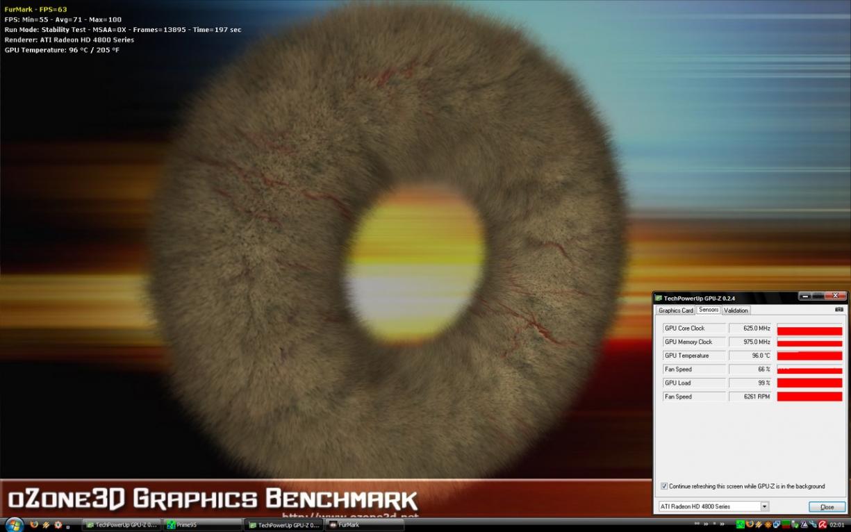

Ich kann mir beim besten willen nicht vorstellen das der Lüfter mit bis zu 10.000 RPM drehen kann:freak:
Bei 96° geht der Lüfter auf 66% und hält die Temp mit aller Gewalt. Ein S1 kühlt die Karte auf unter 60°.

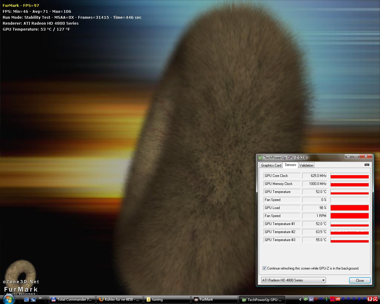

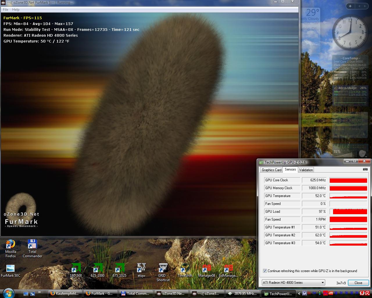

Was meint ihr, sind 62°C nach 600sec = 10min Furmark in 1920x1200 okay? Oder zu heiß? Ich glaube nämlich, ich muss mit meiner Aussage aus dem vorigen Post etwas zurückrudern, denn ich denke, meine Kühlung kann zwar weiter vorne mitspielen, aber einsame Spitzenklasse ist sie wohl nicht, oder?
