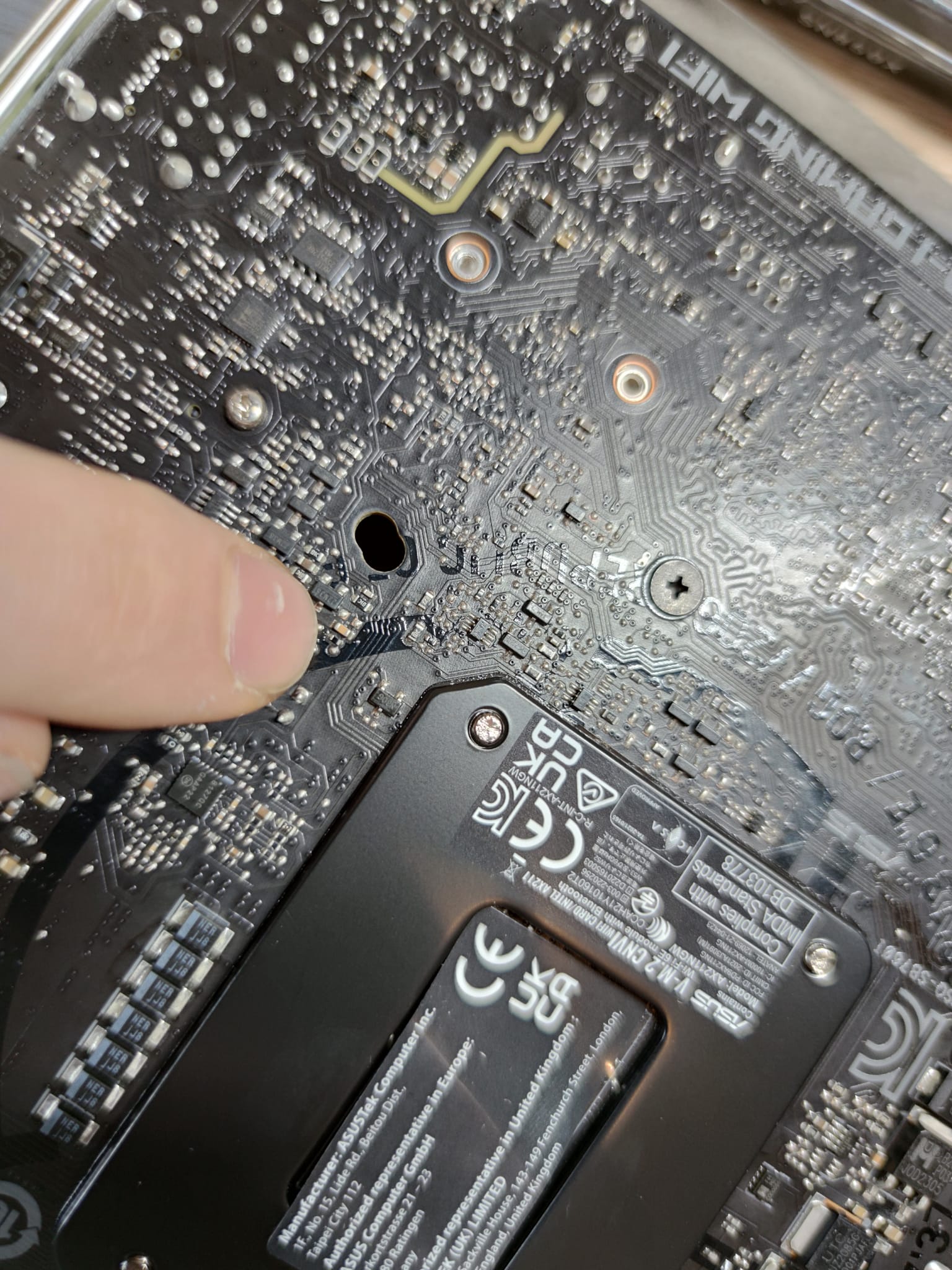

Versuchen gerade einen Deepcool AK620 auf ein ASUS Strix B760 I zu verbauen.
Jedoch berührt die Kühlerhalterung ein kleines Bauteil und liegt so nicht Plan auf der Rückseite des Mainboards auf. Trauen uns daher nicht, den Kühler komplett zu montieren.
Hoffe man erkennt im Video was gemeint ist.
Machen wir uns zu viele Sorgen oder ist der Kühler wirklich nicht kompatibel.

...kann man nicht erkennen - also zumindest ich nicht...
Aber wenn ein Bauteil im Weg ist, mußt nen anderen Kühler nehmen.
.) Vorher die Kompatibilität prüfen!
.) Montageanleitung bitte GENAU lesen!
.) NICHT MIT GEWALT VERSCHRAUBEN!
hast du das?
Bild aus dem ersichtlich ist auf was es aufliegt?
Allgemein ist es eine sehr schlechte Idee Druck auf elektronische Bauteile auszuüben. Entweder hat Asus oder Deepcool die Keepout Zonen ignoriert oder du hast das falsche Montagematerial in der Hand bzw. es fehlt eine Unterlegscheibe oder ähnlich.

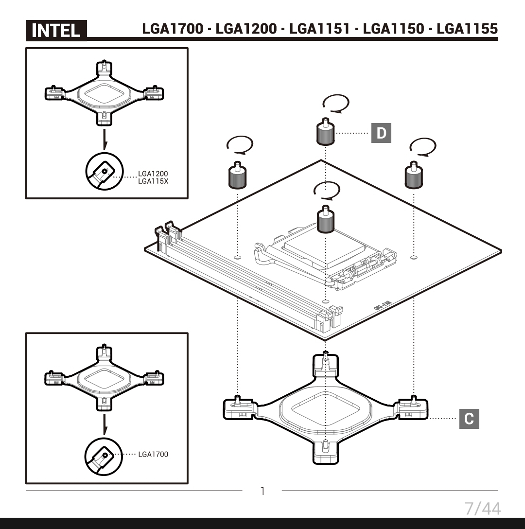

Für mich sieht es aus, als ob das Mounting Kit auf dem Sockel Bracket aufliegt und daher kippt.
Würde es an den Enden auf Bauteilen aufliegen, wäre es einfach nur nicht plan, würde aber nicht kippen.
Ergo -> Montagefehler
Das Video gibt leider nicht so wirklich viele Infos her..
Allerdings, wenn die Gummipuffer generell auf irgendwelchen Bauteilen aufliegen, kann grundsätzlich was nicht stimmen

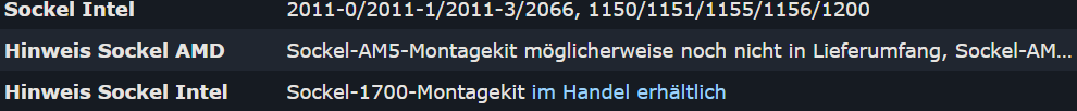

Auf GH wird es jedenfalls so angegeben und ja, GH ist natürlich nicht immer die Quelle der Quellen, das weiß ich :)
coasterblog schrieb:
Ist mittlerweile im Lieferumfang enthalten.
Für LGA1700 muss man nur die Gewinde der Halterung nur nach Außen schieben bis die Rastung klickt, damit das Lochbild passt.
Da muss auch keine Unterlegscheiben zwischen.

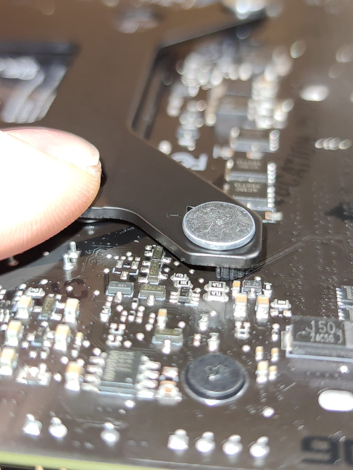

Das Montagekit hat bei jeden Gewinde eine Relativ große Kunststoffauflage und die liegt auf den Bauteil auf.
Vielleicht nur ein paar Zehntel Millimeter, aber der Kunststoff berührt es defenitiv. Bei sowas wie Secufirm 2 wäre das kein Problem, da das drumherum viel kleiner ist.
Könnte gut gehen jedoch nicht empfehlenswert. Der Druck drüfte auf den SOT-23 liegen die relativ robust sind.
