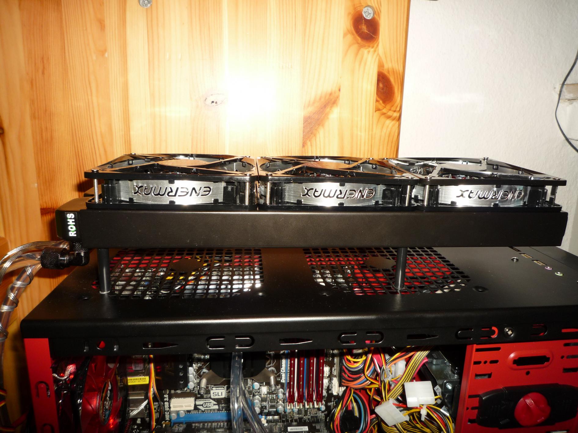

oder einfach ein Größeren Radi kaufen dann ist das Problem gegessen :daumen: .
Weil ein Trippel Radi für ein Hitzkopf i7 hmm Schöne Kombie.

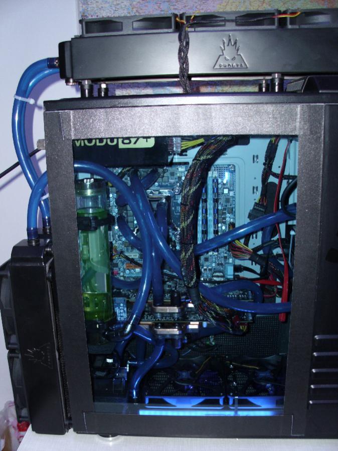

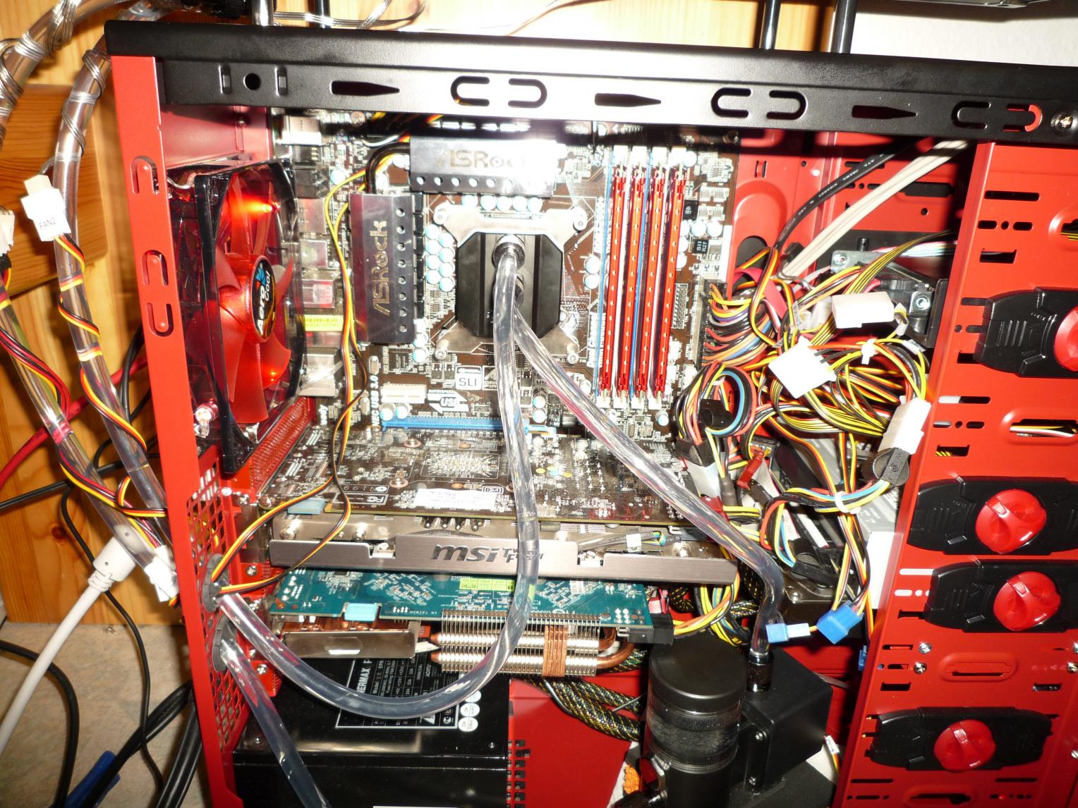

Bist du sicher, dass der Kühler auch auf dem CPU-Sockel sitzt?
Nicht das du in ausversehen auf der Northbridge installiert hast.
Jetzt wirst du aber sarkastisch Haudrauff....
