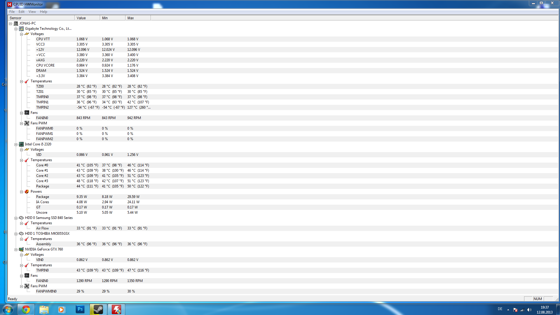

Hallo, ich habe vor ein paar Monaten denn Cpu Kühler gewechselt vom normalen Intel zum scythe kabuto 2.
Ich habe die ganze packung WLP auf die CPU rauftgeschmiert und jetzt habe ich im normalbetrieb ca. 40 Grad
Meine fragen sind jetzt ist das zuviel Temp. oda nicht? Ich glaube schon :D
Und soll ich jetz den Kühler rundernehmen und neu und weniger WLP draufschmieren oda nicht?
LG kampo :D

bei dem tool wo steht oben temperatur steht steht einmal 127 und einmal -54 grad warum?

1. Da hat du wohl einen Kaputten Sensor, macht nix die 4 anderen gehen.
2. Die Temps im idle. sind vollkommen uninteresannt. Ich komm auich auf 45 °C beim nix machen. Gib mal der CPU Stoff (z.B. mit Prime) und guck wie warm das Ding nach 15 Minuten ist.

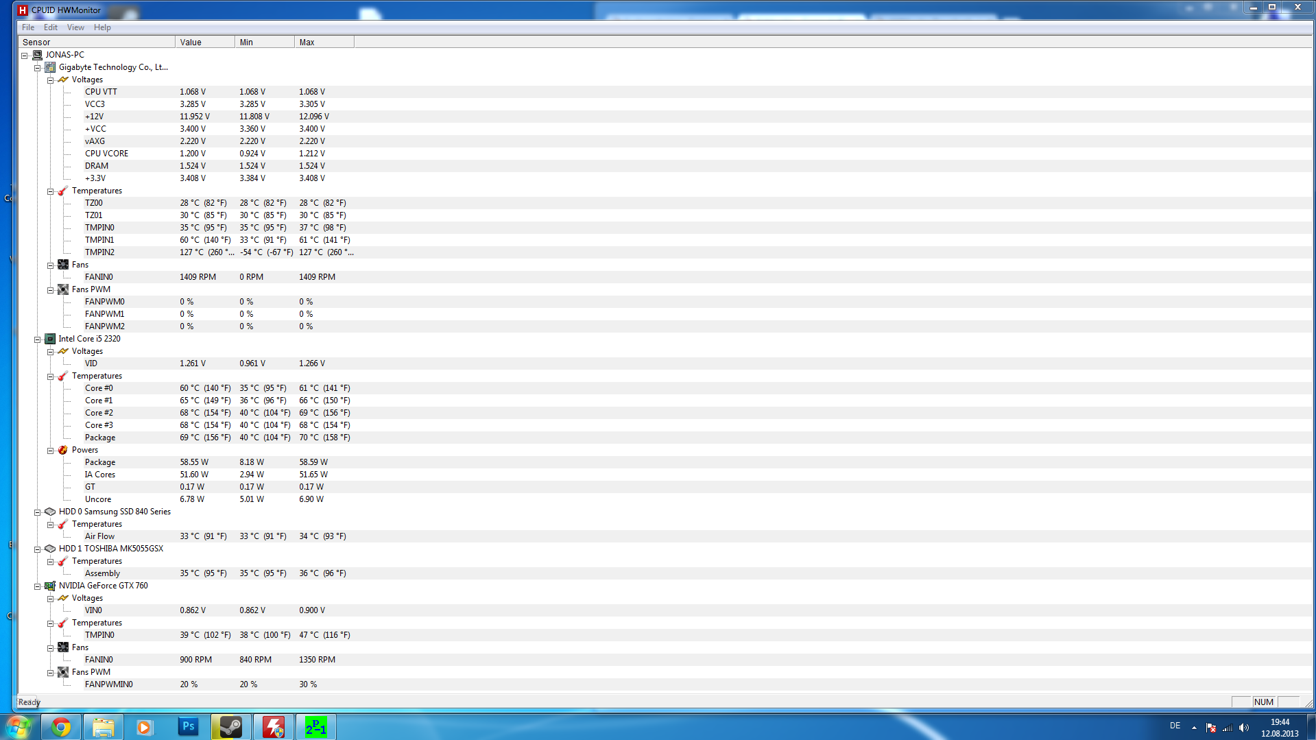

Und gleich kommen die ergepnisse mit volllast
nach 20 sec wollte ichnicht mehr höher :O
OK: 95 °C sind zu viel. Kühler runter, WLP runter, neue (wenig) drauf, und Kühler wieder drauf.
Wo genau liest du da bitte 95°?
FAIL ... bei Fahrenheit geguckt und nicht mal bei der CPU; Asche auf mein Haupt. 70 °C sind trotzdem recht warm, bei 20s laufzeit sogar schon heiß
