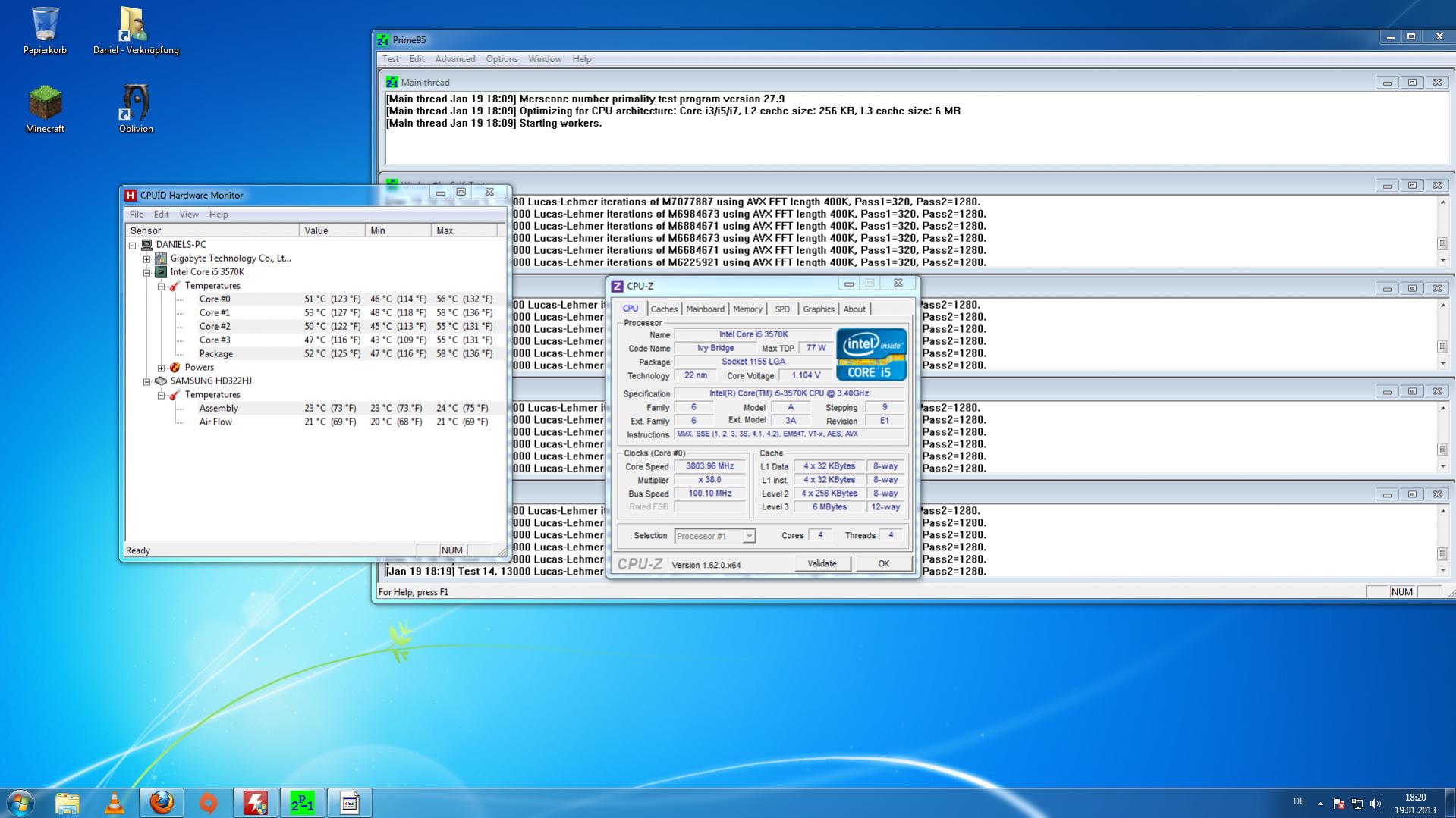

Also, ich hab bis jetzt auch noch nicht übertaktet und hab nur einen Lüfter auf meinem Phanteks PH-TC-14PE. Der ist total leise und mit Prime 95 hat mein PC noch gute Temps ~ 55°C.
