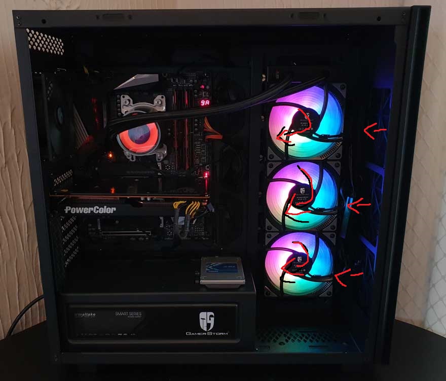

@z3ro22:
was ist denn daran zu kompliziert? die seitlichen lüfter drehen, so dass die rückseite mit den streben (die man auch bei den frontlüftern von innen sieht) nach innen zeigt.

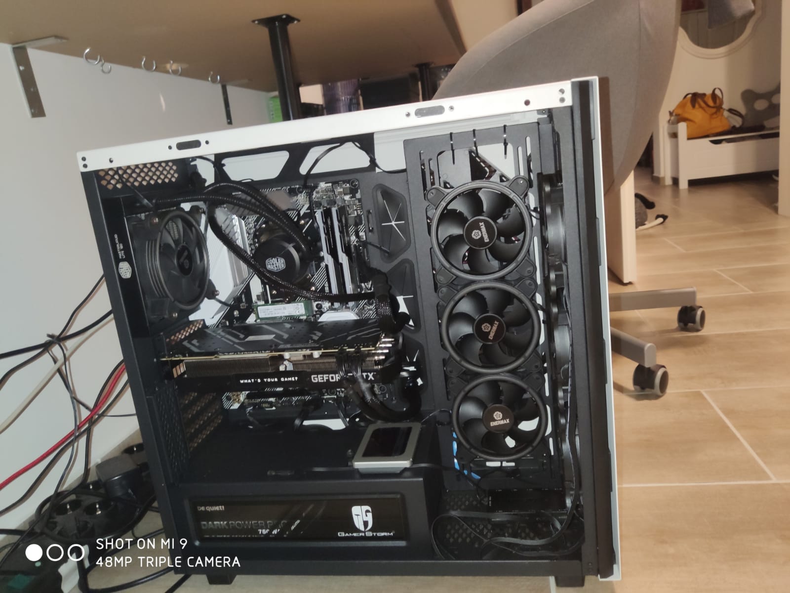

Quackmoor schrieb:
Das heißt wieder aio wie richtung ins gehäuse ?
Also auch eine andere Pumbe ?
Wie baut man sowas ? die alten Lüfter weg und ein anderen kühler von den lüfter von hinten ?
Verwirt aber diese jpg würde ich vestehen.

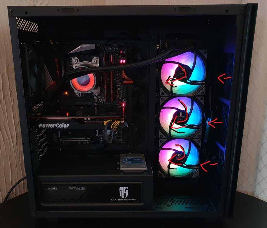

Die an der Seite müssen die Luft auch ins Gehäuse ziehen, sonst bringt es nichts das die 3 Lüfter in der Front Frischluft ziehen weil die frische Luft ja direkt wieder raus befördert wird.
Dreh die AIO mal um, damit die Schläuche unten sind, wird auf Lange Sicht die bessere Alternative sein, da so ein defekt der Pumpe verhindert werden kann, wenn mit der Zeit Luft in die AIO kommt bzw sich die Flüssigkeit verflüchtigt.
Ansonsten, ist es halt nur ne 120er AIO, die sind jetzt auch nicht so die Überperformer.
Und die 3 Lüfter an der Seite bringen genau gar nichts, außer teilweise Frischluft direkt wieder aus dem Case rauszusaugen, die vorne reinkommt, sofern vorne überhaupt welche reinkommt.
Wenn du die drehen kannst, damit alle 6 reinblasen, teste das mal, so kommt relativ wenig Luft im Case an, die GPU heißt dabei den Innenraum auf, und die CPU saugt dazu die aufgewärmte Luft an.

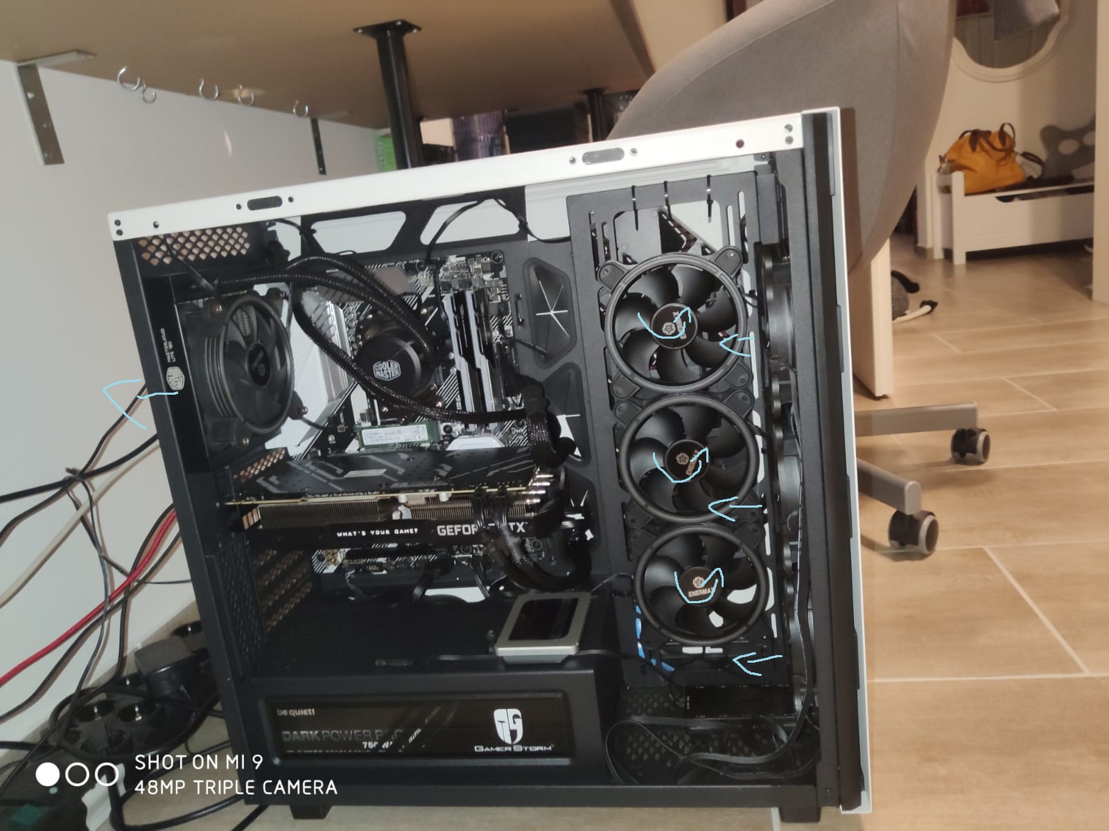

Ah war ich versuche was ob das auch so geht moment
Kann man auch so bauen ?

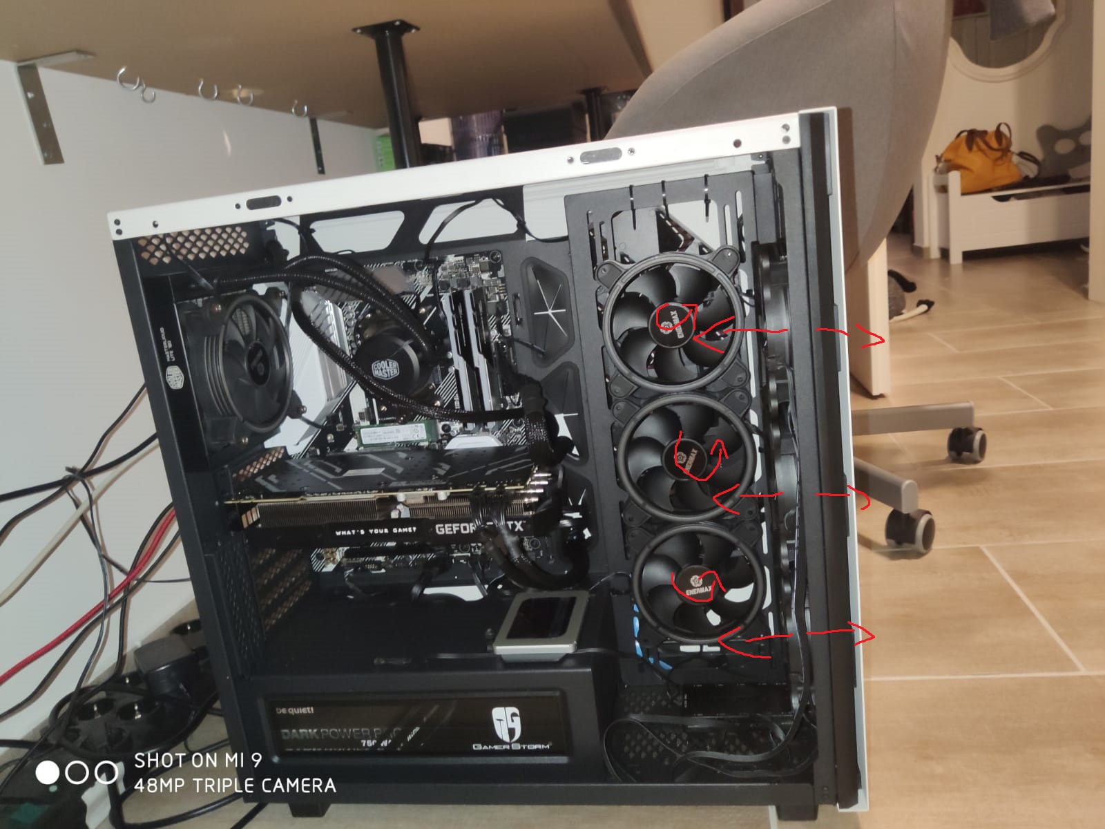

Ah ok das verstehe ich sogar. Ohje ganz schön schwierig.

HyperXnew schrieb:
Das ist eigtl richtig.
aber ?
geht das aber auch ?

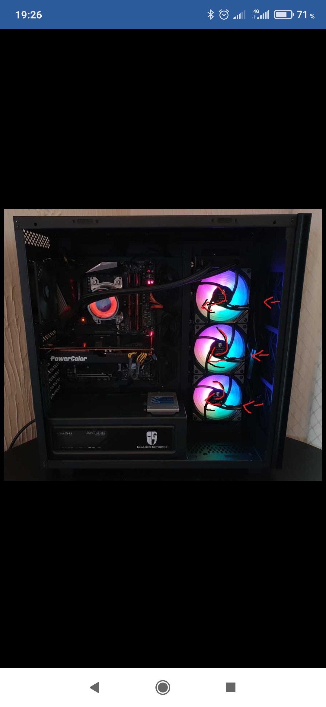

Im besten Fall würdest du ja noch die Wasserkühlung drehen das die Schläuche unten sind. Aber wenn die nicht zu sehr unter Spannung sind kannst du es auch so lassen
Ok dachte das ist evtl zu Heiz war
Bei Greedfall sind ungefähr bei 65 Grad evtl mal 70Grad.
Bei SOmmer hatte ich aber schon mal 82 Grad
Für mich ist das halt nicht so einfach.
Ja ist kein Problem, lass es einfach so wie du es hier gemacht hast, so ist der airflow optimal. Vorne kommt Frischluft rein und hinten geht die warme Luft raus
