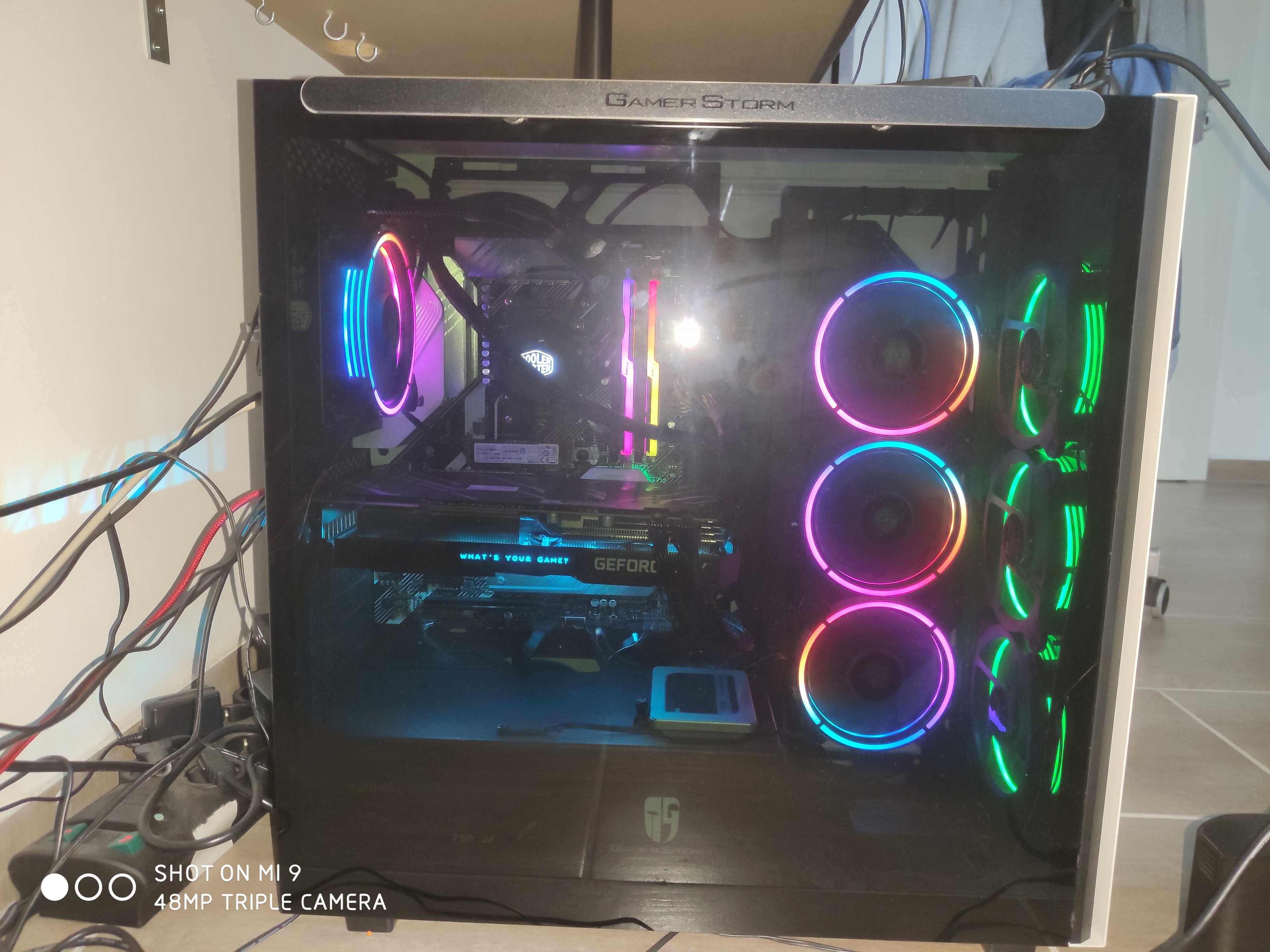

Schönen guten Tag.
Ich habe mal eine Frage, ist irgendwas von mir falsch gebaut? Irgendwie ist der für mich zu warm bzw meine CPU liegt beim Spielen bei 60grad oder bei 80 Grad sogar.
Sollte man ihn anders Bauen?
CPU ist ein ryzen 3700x
RAM 16gb Trident z 3600mhz
Grafikarte kfa² 2070 Super.
Manchmal habe ich auch kleine Micro Ruckkler, aber das ist nur ganz wenig ungefähr bei 2std sind es ungefähr 0,5sec.
Ich gucke mal mein Rechner für euch. Sieht man irgendwie was man anders machen sollte?.

sehe ich das richtig dass die CPU nur über ne 120er-AiO gekühlt wird, die auch noch den großteil der abwärme der 2070S abkriegt?
80C° auf der CPU werden wann erreicht?
machen die drei seitlich verbauten lüfter noch was anderes außer leuchten und die vorne eingesaugte luft direkt wegzunehmen?
edit: warum nennt bei bei fragen zur kühlung den verbauten RAM, aber weder gehäuse noch CPU-kühler?
Reaktionen: NerdmitHerz

Ich check den Aufbau nicht ganz, die 3er Kombi vorne zieht Luft rein und was macht die nächste 3er Kombi innen ? zieht diese direkt die Luft wieder raus oder pustet die nur die hintere Seitenwand an ???
Zudem der hintere, ein Lüfter der die restliche Warme Luft für die AIO über hat ?? -
Also "Airflow" ist was anderes glaub ich ...
die Lüfter sind einmal ins Gehäuse und das andere nach außen

ne "corssair"-AiO auf der fett "COOLER MASTER" steht...?
welches gehäuse ist das? was soll es bringen die luft unmittelbar hinter den einsaugende frontlüftern schon wieder aus dem gehäuse zu saugen?
Deepcool Macube hies das glaube
ja die hinten sind nach draus die anderen hinten.

Dein ganzes Lüfterkonzept ist falsch. Deine 3 Frontlüfter saugen an einer Front, an der es praktisch keine Lufteinlässe gibt. Die 3 Lüfter daneben pusten einfach nur Luft an die Seitenwand und leuchten, ohne in irgendeiner Weise nützlich zu sein. Du versuchst positiven Druck ins Gehäuse zu bringen, wo es nicht möglich ist. 1.) Den Radiator deiner AIO solltest du auch umdrehen, damit die Schläuche unten sind und eventuelle Luft im Reservoir bleibt.
2.) Deine 3 Seitenlüfter solltest du oben im Case ausblasend montieren.
@Deathangel008 stimmt, hatte das falsche Gehäuse offen, dies ist das Macube 550, welches nur mit einem Dreifachradiator ausblasend Sinn ergibt.

ich halte das belüftungskonzept hier für kompletten blödsinn. montiere die seitlich verbauten lüfter mal so dass die luft ins gehäuse saugen. die frontlüfter kann man eigentlich auch entfernen.
@Quackmoor: bei dem gehäuse kann man oben keine lüfter montieren.
