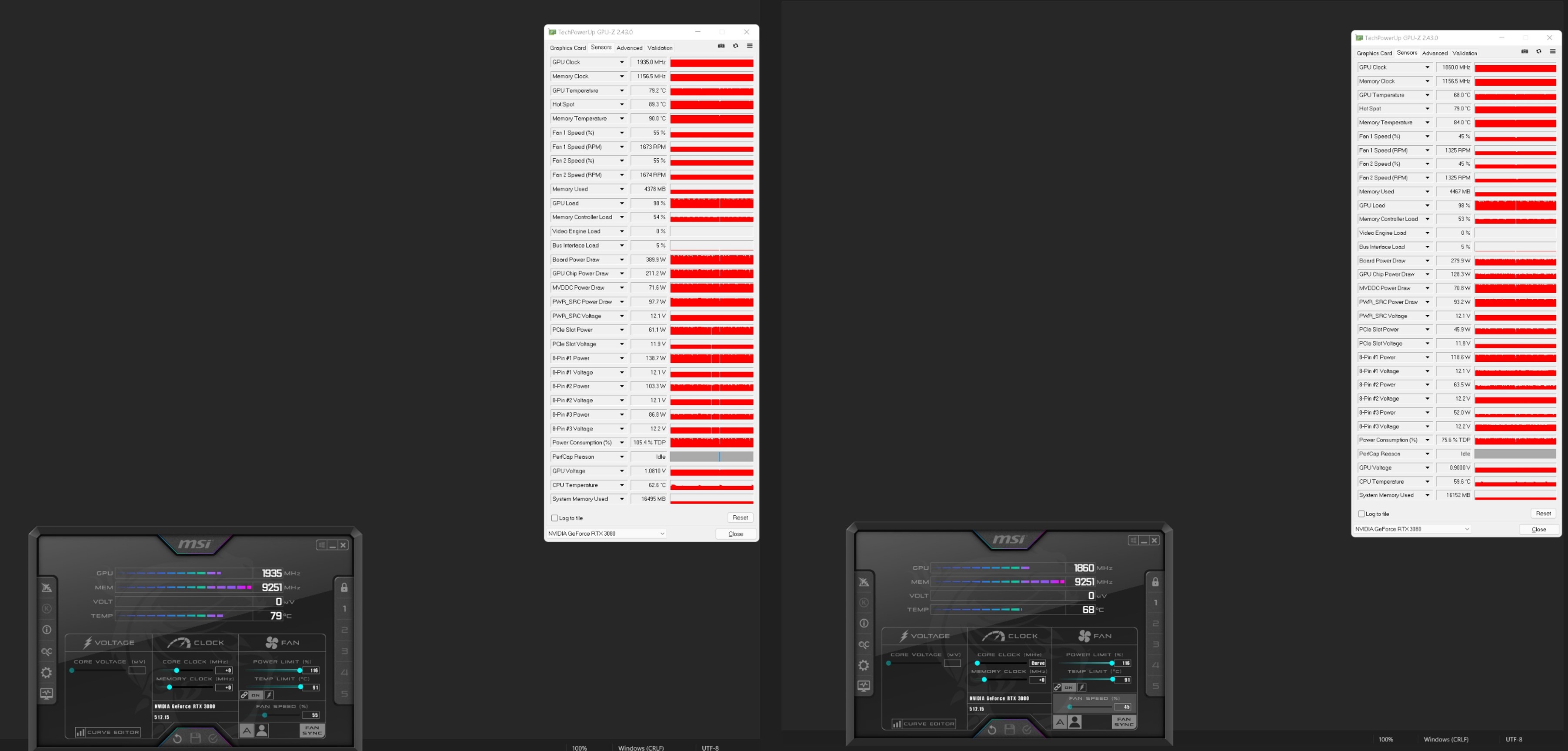

Das Problem wird wohl die Grafikkarte sein. Entweder ein 2-Lüfter-Modell oder ein Modell mit einer sehr bescheidenen Lüfterkurve. Bei 95% Lüfterdrehzahl sollte die Karte niemals über 80°C erreichen.
Zum Thema Undervolting: Kann ich nur empfehlen - links mit „Silent-Bios”-Standardwerten und Standard-Lüfterkurve, rechts auf 0,9V undervoltet mit angepasster Lüfterkurve.
